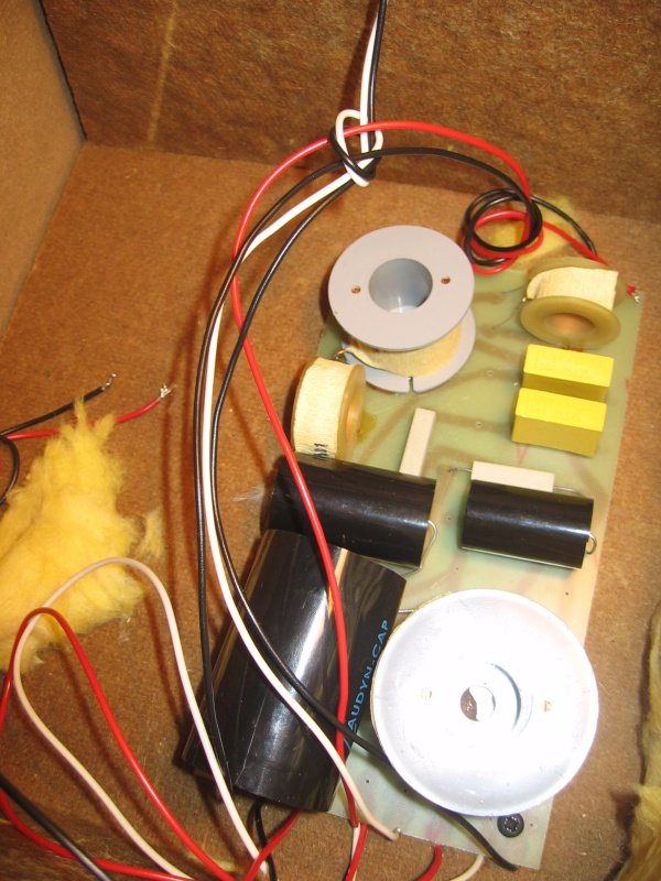

Alors du coup je n'ai même pas eu le temps de finir de restaurer les caisses, mais trop impatient, j'ai déjà recapé une enceinte et tout rebranché....
Bon le tout doit se rôder mais première impression : le voile est parti. Le grave est présent juste ce qu'il faut, ça claque bien sans être lourd et agressif. Par contre un voile s'est aussi levé sur les médiums et surtout les aigus.... Du coup l'écoute a perdu son côté chaleureux, et les tweeters semblent se montrer hostiles à mon oreille et deviennent agressif.

Les caisses ont été poncées, vernies puis cirées (une cire teintée pour changer, mais je suis moyennement content du résultat, j'aurai dû mettre une cire incolore ou juste les vernir). Les borniers ont été changés.
J'ai donc changé les condos du second filtre. A l'écoute ce n'est pas encore ça, je ne sais encore si le rôdage n'est pas fini, ou si c'est le médium abîmé qui est en tort. Je le changerai d'enceinte si ça ne change pas après quelques heures d'écoute.
Quoiqu'il en soit en mono sur la première le résultat est celui ci: de superbes médiums et aigus. Les voix et cordes sont magiques! Le grave manque un tout petit peu de profondeur. L'écoute est encore à approfondir avec la seconde enceinte et surtout d'autres amplis.

je m'aperçois que tu n'as changé que les chimiques sur le filtre et pas les plastiques (jaunes), si je ne me trompe pas tu n'as changé que les condos de coupure et pas ceux de filtrage qui sont sur le chemin du signal. c'est dommage ce sont les plus importants dans le résultat final. tu aurais du aussi les mettre en SCR.
sinon, une explication de ce changement de signature sonore, les condos de ce type ont certainement une résistance interne plus faible et cela peut modifier la courbe de réponse à la coupure.
joli travail de restauration quand même, mais je pense que tu devra travailler sur le filtre... :helloman:

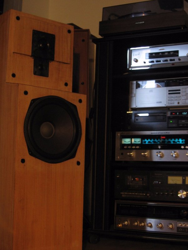

Bon je crois que je suis encore :boulet1: .... en changeant le médium d'enceinte tout semble rentrer dans l'ordre.... sans doute une mauvaise soudure... :gne:
Bref en stéréo maintenant c'est bien mieux! Les basses sont bien mieux tenues par le Kenwood 6200.
Par contre il persiste un petit grésillement sporadique sur le médium incriminé... Je vais donc encore essayer de le remodeler. Je dois me trouver une balle de ping pong
