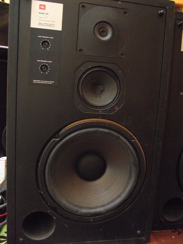

Bonsoir les amis,
Oui pas de soucis, j'ai vu que les Hp basses n'étaient pas les bons dés que j'ai enlevé les caches.
Je connais suffisamment les JBL pour voir ça en 1/4 de seconde
à 50 m...
Mon premier bilan de l'état des lieux n'est pas joyeux joyeux, 5 HP sur les 6 sont, soit coupés, soit hors sujet ( les 2 basses).
Le seul HP médium ok a son dôme en alu enfoncé...
Pour compléter le tableau, les caches sont à rénover, les clips de caches sont presque tous cassés et il manque 1 logo.
Je ne sais pas encore si je vais poursuivre ce projet vu le prix des HP sur le net ....
, je dois y réfléchir avec vous.
C'est dommage car je cherchais un projet avec rénovation de bois et la c’était parfait pour moi. ( JBL For Ever ...)

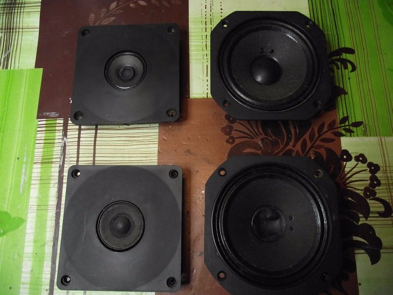

Quelques photos tristesses ...
Ils sont au moins la ...
Et pourtant c'est le seul des 4 qui fonctionne...
Le premier filtre :
le 2éme :
Pas de soucis ici :
Les Hp d'origines :

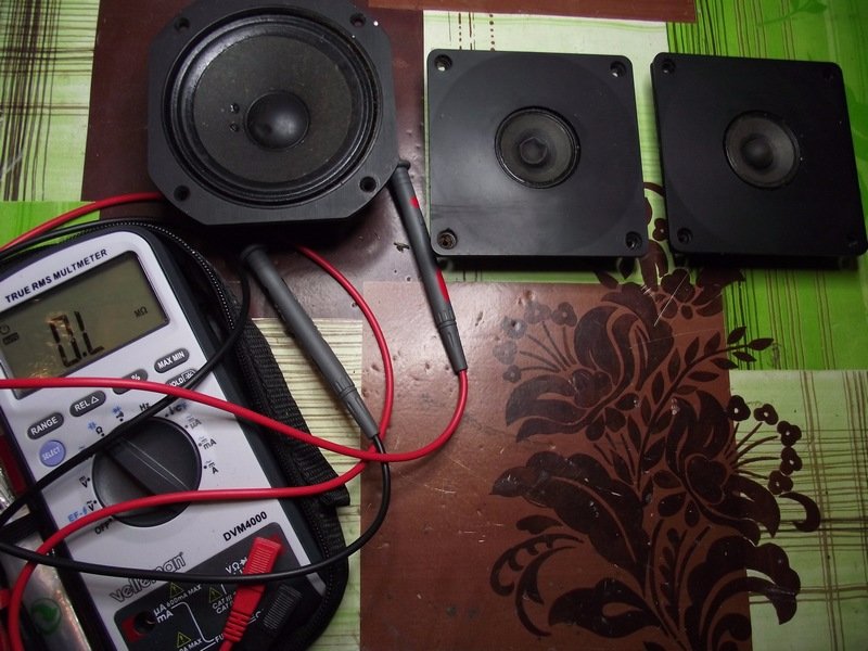

Et les mesures : 3 sont HS

Quel massacre tout de même, cela fait peine à voir!
Il y a tout de même deux bons potars ALPS, à ne pas jeter surtout.

EMT938 a écrit :Quel massacre tout de même, cela fait peine à voir!
Oui pas de soucis je ne jette rien ....
Je réfléchi
Les 6 à l'unité d'occas sont plus chers qu'une paire de L50 en parfait état....
Manque aussi 1 logo ( en alu ) et 5 picots pour clipser les façades.
J'ai pas encore eu le temps de vérifier si les 2 aigus sont " sauvables " en décollant leur face avant.

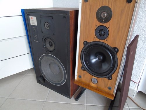

Habitué au son de mes B&W DM4, sages comme des images, j'en avais oublié les basses percutantes des JBL.
Si vous montez le volume, elles vous traversent l'estomac, tout simplement.
Les voici en place, pour un petit après midi d’écoutes ensoleillées

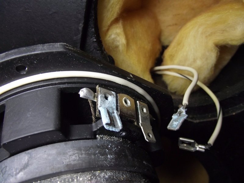

J'avais remplacé les connecteurs en plastique d'origine et j'ai très bien fait :

Même à petit volume les basses "acoustiques" sont présentes. Les médiums / aigus sont devant et ne se laissent pas envahir.
Je gagnerais à faire 2 petits supports pour les surélever légèrement, les graves seront un petit peu moins traînant j'imagine.
Mais sincèrement déjà là, (et mal) installées, dans cette pièce, avec une acoustique non traitée, la sonorité des JBL est fantastique.
Les L-50 sont bien plus homogènes, dynamiques et volontaires que mes L-36.
