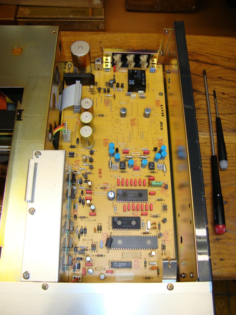

Quand ont regarde le refroidisseur, il prend appui sur la partie en métal du lecteur et ceci pour dissiper la chaleur à travers celui-ci ! ! !
Le décodeur chauffe, mais pas autant que l'alimentation et le fait de ne pas avoir de ventilation sur le haut du coffret diffuse la chaleur dans tout 'appareil et surtout sur la droite.
Une dernière chose, ce que je trouve génial sur ce modèle, c'est le silence au niveau du tiroir, ouverture et fermeture feutrée . . . . un régal ! ! !
Le plus difficile c'est de trouver ces petits O-ring (voir photo), indispensable de TOUT remplacer pour permettre un fonctionnement parfait du tiroir.
