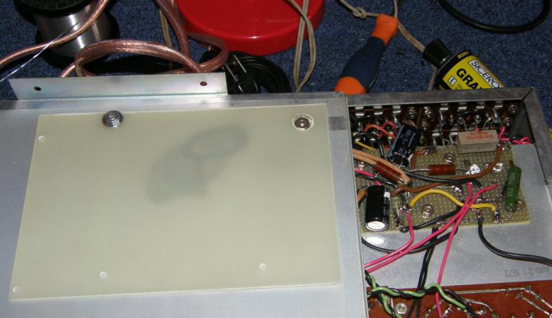

Les deux résistances de puissance brulaient la feuille isolante en plastique du carter inférieur... :(
Résolution du problème en les espaçant et en ajoutant une plaque d'époxy. Les condos sont des 105° et devraient tenir le choc.

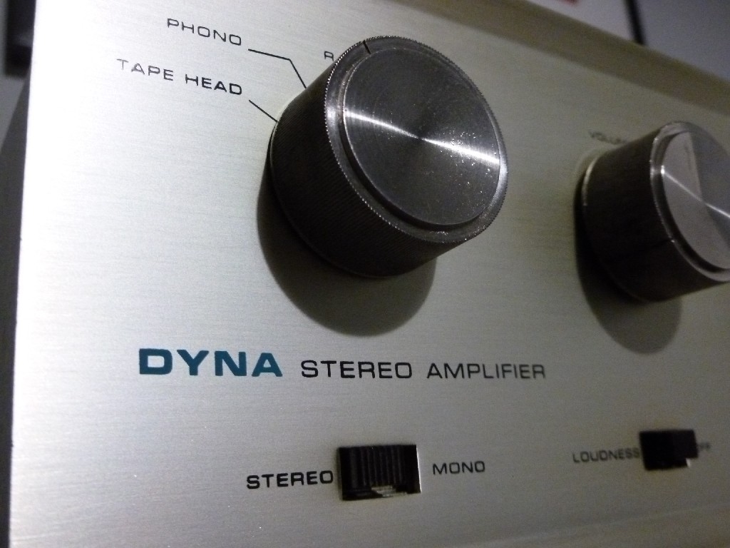

Sinon, après un délicat nettoyage de la façade et un coup de polish sur les boutons pour rénover un peu le chrome, ça donne ça :) Il me reste juste la lampe témoin à changer.
