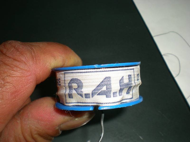

pour les selfs j'en avais d'avance ,le fil est en 15/10 de marque RAH

Excuses moi ,Je me suis mal expliqué il s'agit d'une self de marque RAH ,pas de fil RAH .CHARLES33 a écrit :Tu fais aussi les self ? :respect:

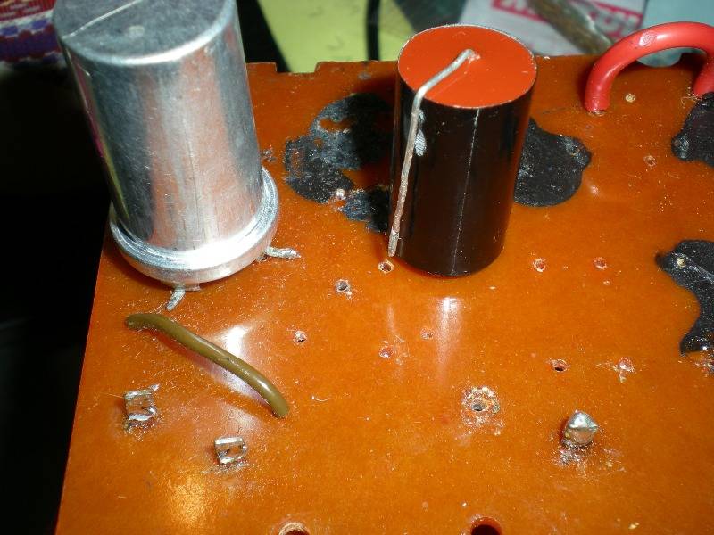

Ou alors tu les montes debout en rallongeant les pattes avec des chutes de pattes de résistances (je ne sais pas si je suis assez clair).Clavette a écrit ::helloman: Charles!
Un condo polypro n'est jamais polarisé donc pas de problèmes à ce niveau.
Pour installer ceux montrés en photos, il faudra sûrement monter des pattes en plus pour assurer la liaison. Mais en règle générales les pattes sont assez longues quand on les à en neuf (5cm par pattes environ)
sur la photo si dessous ,il me suffira de rallonger la patte supérieure du condo SCR noir et de la souder .C'est un exemple fait à la va-vite avec un ancien condo ,je n'ai pas encore dessoudé les anciens composants ni nettoyer la platine.
Avec ce genre de photos,bonjour la réputation
Jean-Philippe

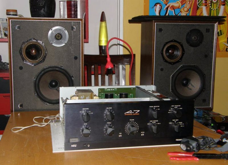

Nous les avons écouté avec Nicolas pendant que le vernis de ses Ditton 66 était entrain de sécher...
Le haut médium est assez prédominant, l'aigu un peu aggressif et ça manque un chouia de basses. Mais nous avions auparavant effectué quelques écoutes sur les SAMPAN alors bien évidemment le match était inégal. Je les trouve néanmoins sympatiques à bas niveau. Je crois surtout qu'il va falloir que je revisite les condos car ils commencent à dater. Si le père Noel m'offre un multimètre...
En attendant j'ai changé les façades et madame qui s'y connait bien m'a remis un joli tissus tout neuf, assez proche, dans l'esprit du tissus original qui avait explosé dans la machine à laver.
Jolies, n'est ca pas ?
