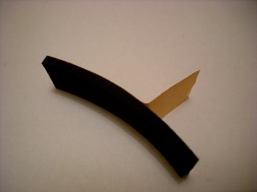

Re: Celestion Ditton 66
Ton feutre noir habile bien tes enceintes, mais il n'est pas approprié pour remplacer l'ancienne mousse de Ditton 66 !Membre banni a écrit :PS : Il me reste du feutre pour (au moins) 2 paires de Ditton 66. Y'a qu'à demander
son épaisseur est insuffisante et risque de provoquer des vibrations sur les grilles métalliques des façades, à un certain niveau de puissance...
il faut donc remettre de la mousse semi-rigide de 3mm maximum afin d'évite ce désagrément .

florent
La mousse à des propriétés amortissante que n'a pas le feutre!..
vu les points d'encrage minimaliste de ses grands caches et leurs lourdeurs, il faut les isoler au mieux des caisses .
comme dit Phil, et je suis bien de son avis rien de vaut les essais !
( le cache acoustique diminue le niveau des aigus en particulier celui-ci )
