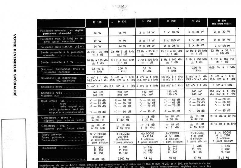

Quelques docs sur Hitone, un prospectus mais sur les H250 et h300, les 7868 ont été remplacés par des 7591a sur certaines versions (dont la mienne.
On notera la très faible distorsion à 1khz à la puissance nominale. Les 25watts annoncés sont des watts RMS.
