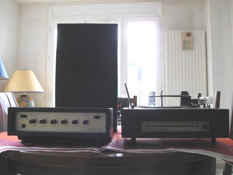

alayn91
Messages : 2259
Re: Oratorio 909
Message par alayn91 »
Les photos.
J'ai les deux enceintes.

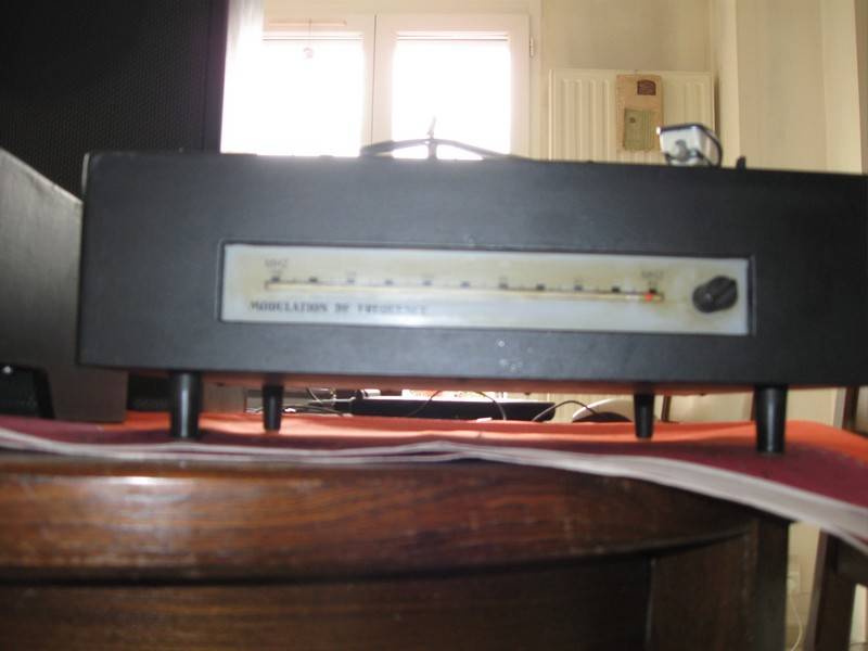

Tuner: 88 à 108 MHz.
La platine BSR et le tuner, dans le même boitier.
Enceintes: h x l x P = 59 x 32 x 28 cm.
HP: Audax T21PA12, 2,5 ohms.

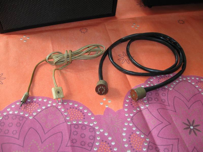

Cordons: à gauche, HP; à droite, cable liaison ampli platine/tuner.
A+
Alain.
A+
Alain.

:shock: le cordon d'alim fait peur :o :o
alayn91
Messages : 2259
Re: Oratorio 909
Plutot,
Puisqu'il transporte le 220V pour alimenter la platine TD, l'alim continue BT pour alimenter le tuner et les 4 signaux BF du tuner et de la platine vers l'ampli.
A+
Alain.
