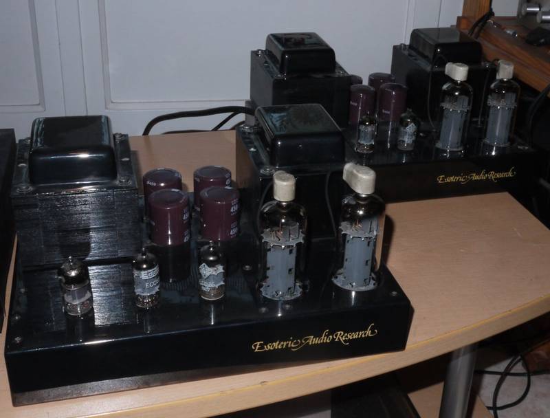

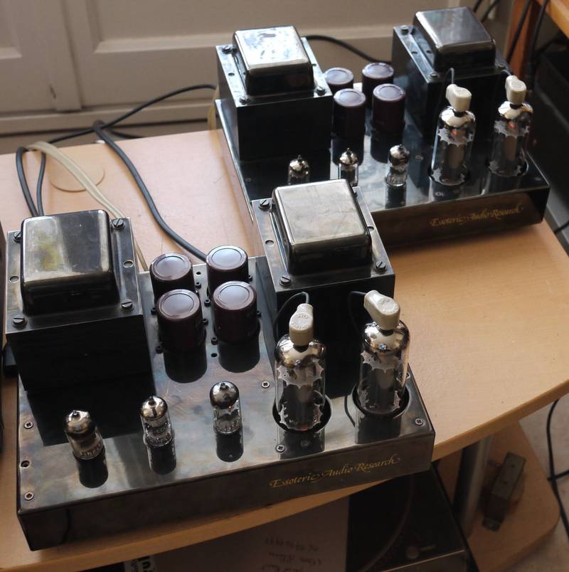

Une vieille parie d'EAR 509 début années 80 design Tim de Paravicini
qui sortent de révision . Première constatation j'ai rarement vu un schéma aussi tordu avec un transformateur de sortie façon Quad et Mc Intosh mais avec pas moins de 13 enroulements secondaires !
Une conception totalement sur circuit imprimé qui n'inspire aucune confiance surtout que de nombreux points de chauffe sont clairement visibles, et pourtant ils fonctionnent depuis presque 30 ans non ? Donc a priori plutôt fiables mais bon sang que c'est tassé la dedans.
Bref 100 watts avec une paire de tubes PL519 ( qui eût cru que de tubes de ligne de tv couleur auraient un si noble emploi ! )

Serait il possible d' avoir quelques vues de l' intérieur.. ?
Une dernière.......
C' est quoi les tubes Telefunken à coté des EL509...?
C' était juste une révision ou avaient-ils un problème...?
Une dernière.......

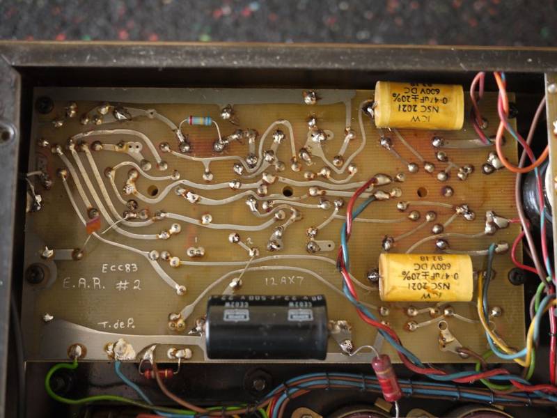

Grosse révision tubes capas condos tout était d'époque et bien bien fatigué ( capas gonflées condos cuits etc ) je te fais une image avant le départklemp a écrit :Merci pour ton CR Seb...

Voila c'est fait c'est "pas beau" hein ?
Mais cela fonctionne vraiment bien.

Effectivement, on voit que ça a bien chauffé...
A certains endroits, ne serait-il pas judicieux de créer des "ponts filaires" pour soulager le circuit...? Quelles sont les tensions de fonctionnement...?

les téléfunken sont des ecc85
j'ai fait cela ( les ponts ) aux endroits les plus critiques
il y a quand même 484 volts !!!
