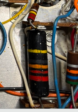

il était fuyard, presque en court circuit sur la ligne 285 V ? Les ''Mustard'' sont quant à eux plutôt indestructible. C'est un pro de la vente d'ampli guitare vintage à tube qui m'a raconté ça ...

C'est souvent le cas, mais "la confiance n'exclut pas le contrôle".Les ''Mustard'' sont quant à eux plutôt indestructible

Aucun des liens ne correspond aux valeurs que j’ai besoin.hoplat a écrit : jeu. 11 sept. 2025 09:40 C'est des NP aussi, les condos que je propose en lien c'est pareil.
Exemple, il me faut du 0.022uf, 00082uf, 0.047uf, etc…

il y en a pas mal des bubble bees dans ces appareils en plus.
Tu pourrais trouver des ''mustards'', c'est moins moche que les nouvelles fabrications, ou des ''oranges' drop''
L'avantage des ''film" tubulaire c'est qu'ils sont bien plus petits et facilement intégrable
Chez Mouser beaucoup de choix avec cornell dubilier par exemple.
