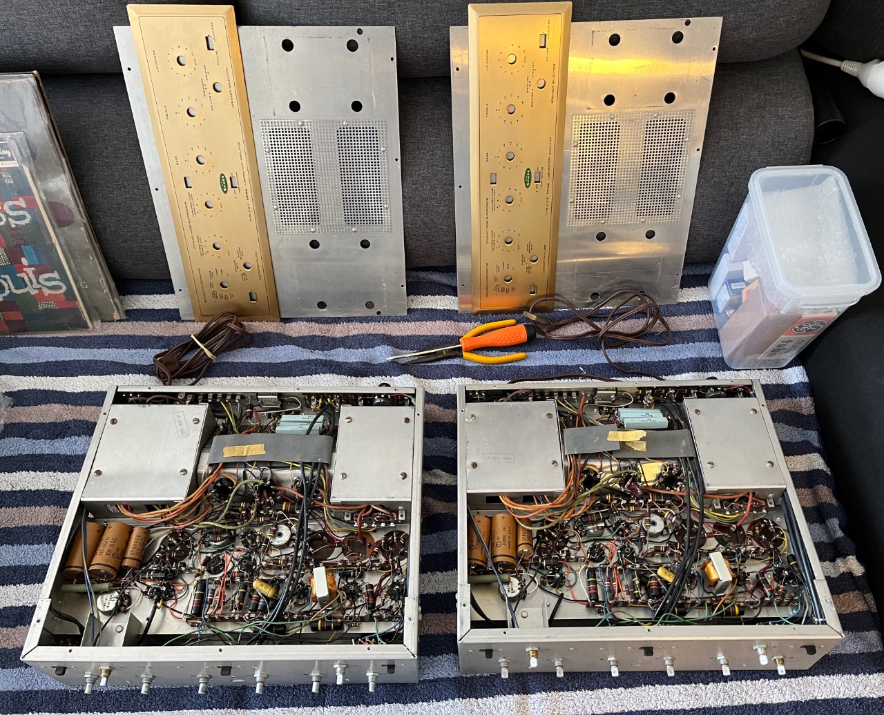

Je vous présente mes nouveaux bébés fraîchement arrivés.
2 intégrés mono de 1958 en push pull de 6CA7/EL34,10 tubes au total par amplis.
Une rénovation va s’imposer pour les redémarrer, donc toutes informations me seront utiles.

Je viens d’ouvrir un des amplis … c’est très chargé
A première vu, tout est d’origine, et tant mieux.
Je vais avoir du boulot pour tester tout ça avant la remise en service.
J’ai déjà réussi à regrouper tous les tubes.
6x 12AX7, 6x 12AU7, 2x 5U4GA, 4x EL34, 2x 6AV6
Ça fait du monde…
La prochaine étape est de tester les condensateurs, les résistances, les diodes séléniums, etc…
À suivre…

Comme tu as du le lire sur le net ce sont des modèles rares et celui que tu présente ouvert semble complètement d'origine pas bricolé.
J'ai hâte de suivre la restauration sur ce post.
Ils sont magnifiques bravo bel achat

Moi aussi j’ai hâte de les écouter, mais je souhaite les rénover au mieux, donc je prends mon temps.
Petite photo en attendant…
