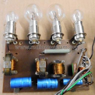

J'ai acquis ces enceintes pour une somme modeste. Les tweeters avaient reçu des lampes en parallèle, type éclairage de tuner... Ça faisait grésiller un médium. Si quelqu'un peut m'expliquer le but de la manœuvre... Ça m'intrigue ce truc.

Une ampoule à filament placé dans le filtre a pour fonction de limiter la puissance, elle protège le haut-parleur.
Il y a ce type de protection d’origine chez différentes marques.
Un filtre Philips …

Merci pour l'info, ça devait être fait pour protéger les tweeters.
Par contre les soudures n'étaient vraiment pas propres...
