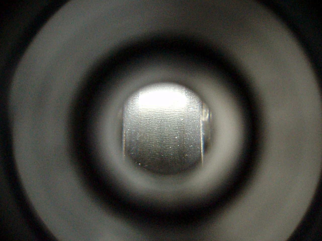

Je pense donc à rester comme cela même si l'on perçoit à la loupe (X12) la surface légèrement craquelée.
Je joins des photos faites comme j'ai pu avec un apn de 20 ans et une loupe oculaire.
Concernant la qualité, je me suis fier à ce vendeur il y a quelques années ... Black Reel (.de)
[(Galet laiton contre plastique d'origine, après le coef. de frottement plastique/inox (axe) est bon. Il semble que la fabrication des galets de rechange soit faite de manière à avoir la partie caoutchouc sur laiton en grand diamètre puis usinée au diamètre voulu et insertion d'un axe (laiton) collé aux dimensions requises. (longueur et diamètre)]
Voilà, voilà ... Un avis ?
Je posterais plus tard quelques photos et commentaires après remontage concluant.
Merci,
Papy.
Merci pour ta prompte réponse.
Merci,
Papy.

Re: Remplacement des courroies de mon TEAC V970X
Le premier me semble pas mal, le second parait un peu trop brillant.
L'important est qu'au toucher il soit doux, en peau de pêche, un peu souple.
J'éviterais le vendeur Black Reel, cher et des produits pas toujours de bonne qualité.
Regarde plutôt sur fixyouraudio.com si tu trouve la bonne taille.
Rapide réponse !
Merci, hélas, le second est celui d'origine ... après, coton tige + alcool 90°ou comme déjà pratiqué notamment en magnétophone bandes, une passe avec du papier à poncer très fin (genre 800)
Je prends bonne note de ton avis concernant les vendeurs. (fixyouraudio.com noté !)
Je vais voir tout cela.
Bonne journée,
Papy.
Bonne journée,
Papy.
