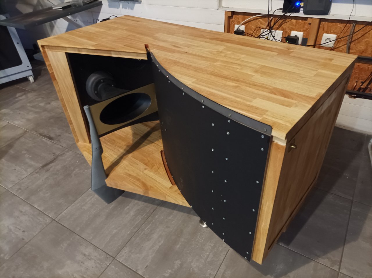

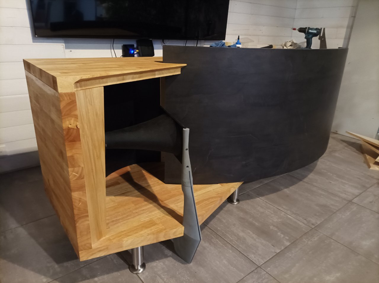

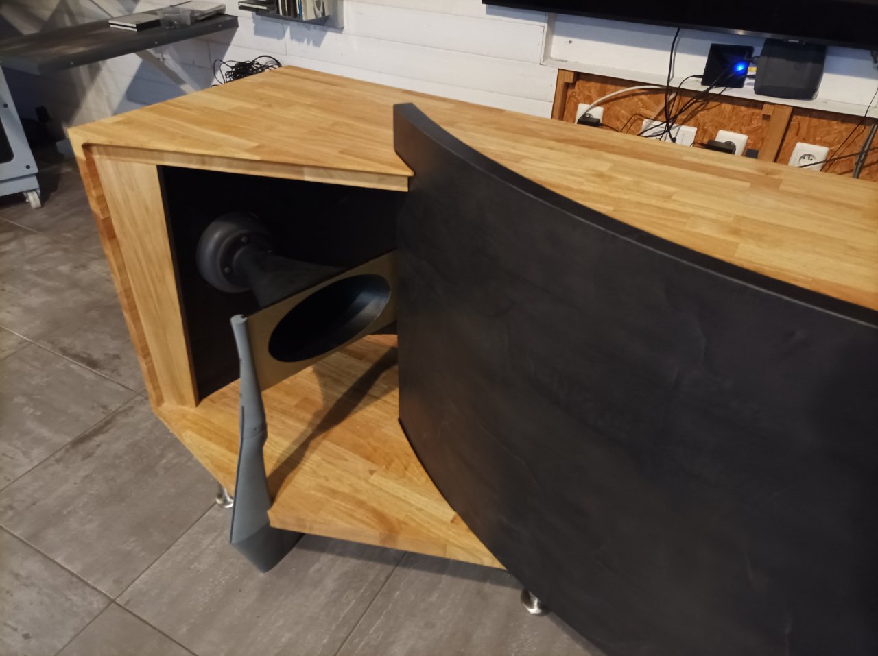

Je continue le montage et je viens de terminer le premier côté :genial:
Les photos ne rendent pas vraiment bien mais le résultat esthétique me plaît bien :love:
Dommage que je m'absente une dizaine de jours car je suis impatient de les finir! :miam:

Bravo Frédéric ! :yes!:
Quel profil ! :love:
Je n'avais jamais remarqué l"escalier" dans le pavillon du grave. Wowww... :pleure1:
Comment as-tu géré la jonction des pièces surlignées : colle/joint ?

La pavillon de grave fait penser à celui de la 4530.

:hello: Pedro
On reconnaît là ton oeil exercé :lol:
Collage plus joint silicone. J'ai également fait un joint silicone sur toutes les jonctions internes entres les planches du pavillon d'expansion du grave
