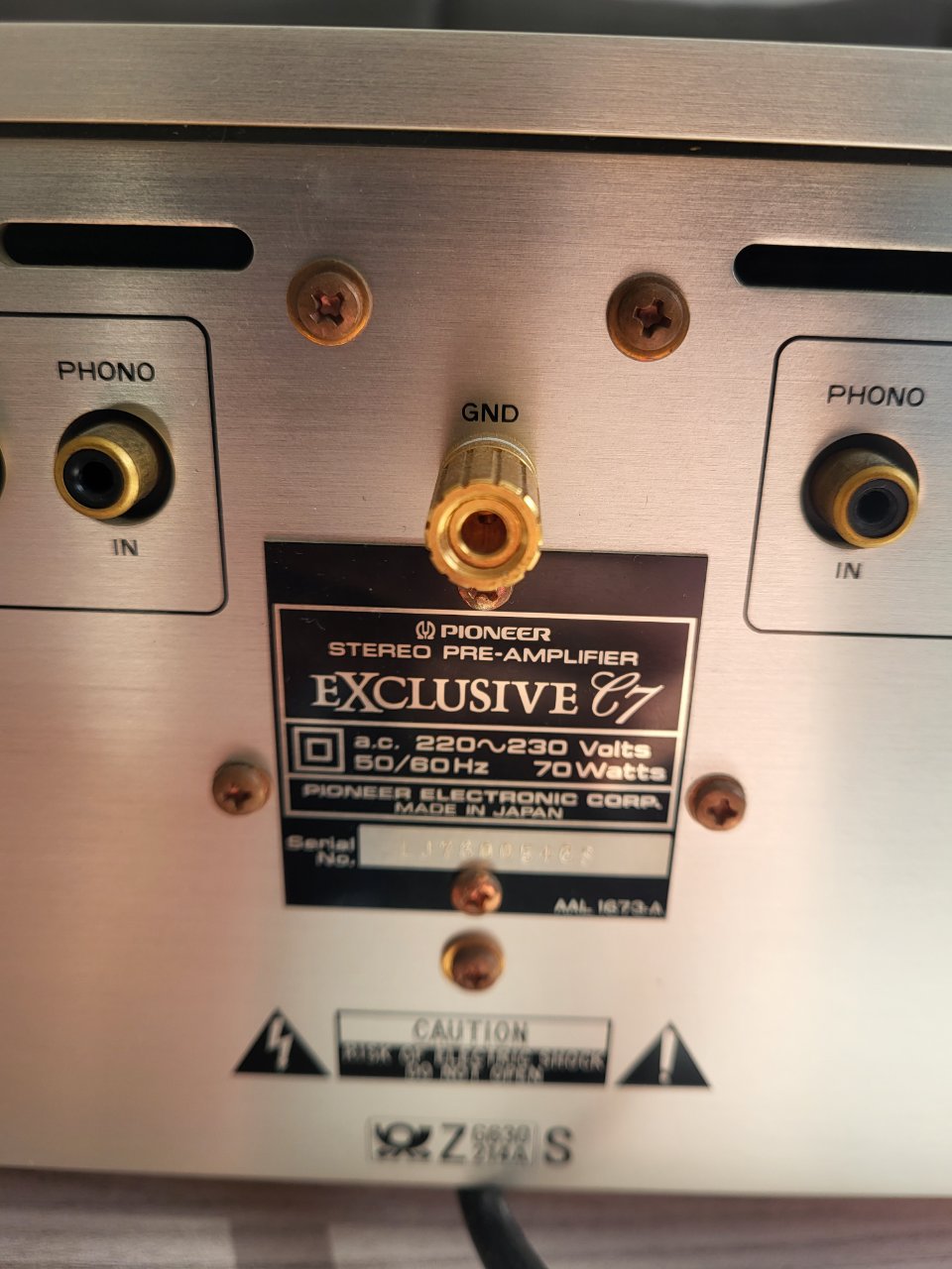

Après les blocs de puissances, voici la présentation du pré-ampli.
Sortie en 1991 il fait partie de la série d'après mes blocs de puissance. D'aspect relativement sobre, seulement 2 commandes en façade (en réalité ils ne sont pas là) en aluminium massif , le volume et le sélecteur de sources. Le bouton power et autour de lui une trappe pour quelques réglages supplémentaires. L'intégralité du chassis est en aluminium de 4-5mm d'épaisseur et le fond en cuivre de 5mm. Il est donc relativement lourd, presque 28 kg !
L'arrière, simple, toutes les entrées bien séparées entre le canal droite et le gauche. Ainsi que les sorties RCA ou XLR elles aussi séparées.

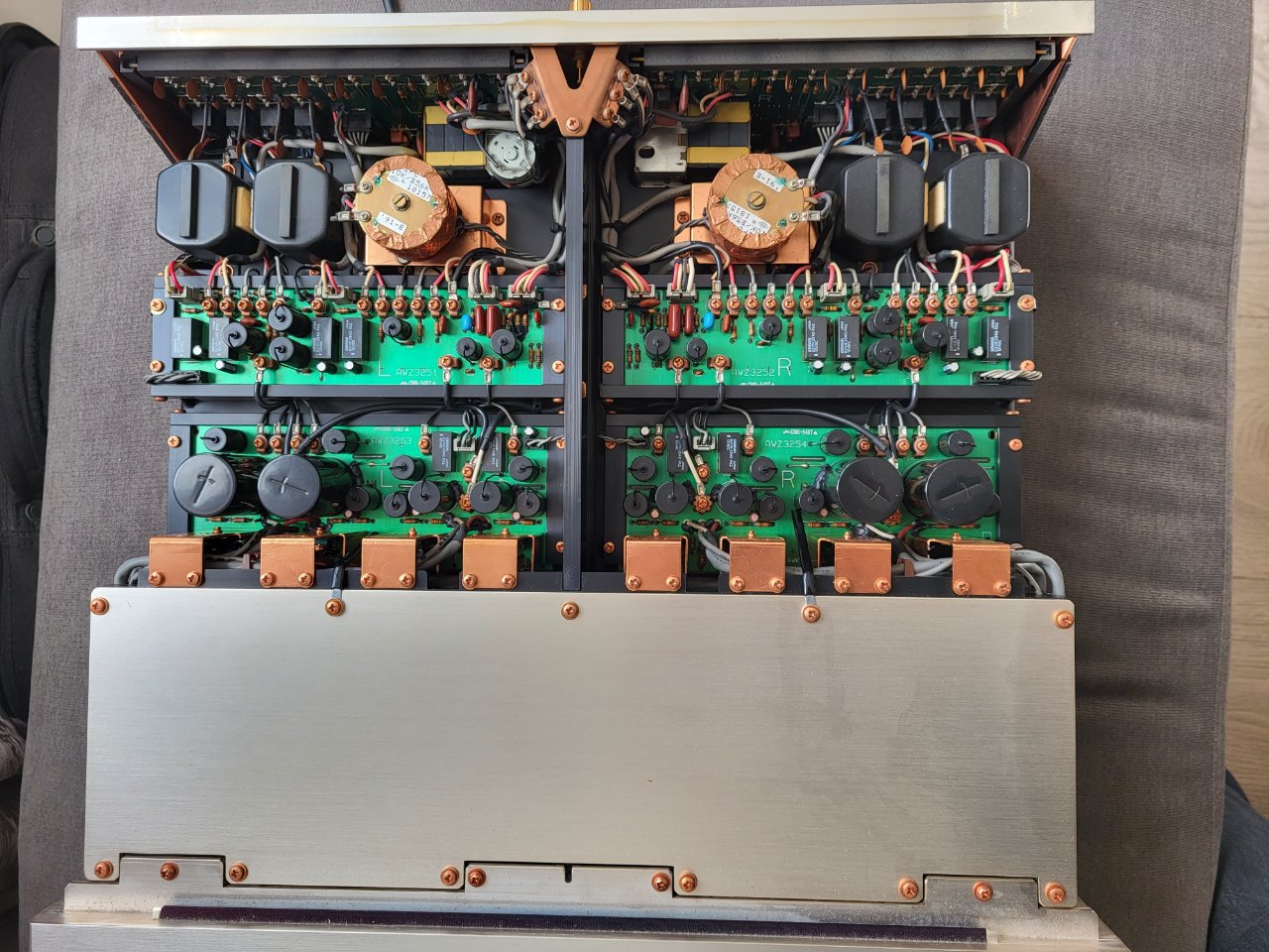

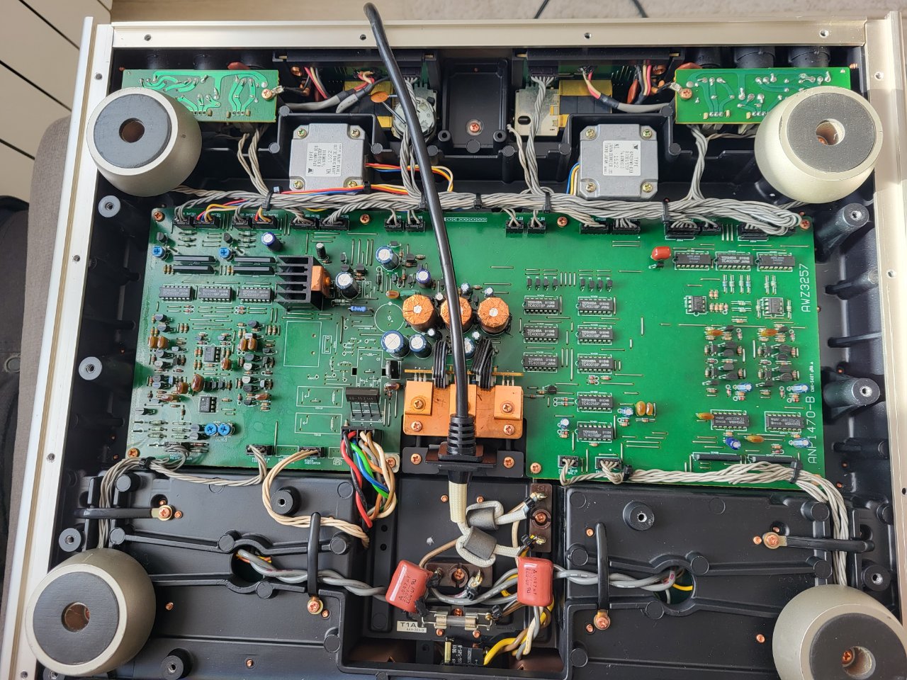

Entamons le démontage, quelques vis et on enlève le cache du câble secteur, qui est isolé dans un petit tissu tout doux. Puis encore quelques autres vis et la plaque de cuivre de 2-3Kg s'en va sans problème. Et là, premier accès à l'intérieur. Comme pour les blocs de puissance, beaucoup de cuivre et de protection en cuivre sur les composants.
Ensuite on fait glisser le reste de la carcasse pour accéder au reste des composants. Et là, je vous préviens, c'est beau, même très beau. Canaux parfaitement séparés, condensateurs sur cahier des charges (d'ailleurs pourquoi des axiaux gainés ?) , séparation de l'alimentation.
On peut voir 2 transformateurs de chaque côté. Je pense qu'ils s'occupent chacun d'un petit moteur. Car oui, il y a des moteurs pour actionner les potentiomètres qui ne sont pas sur la façade, mais en plein cœur du circuit.

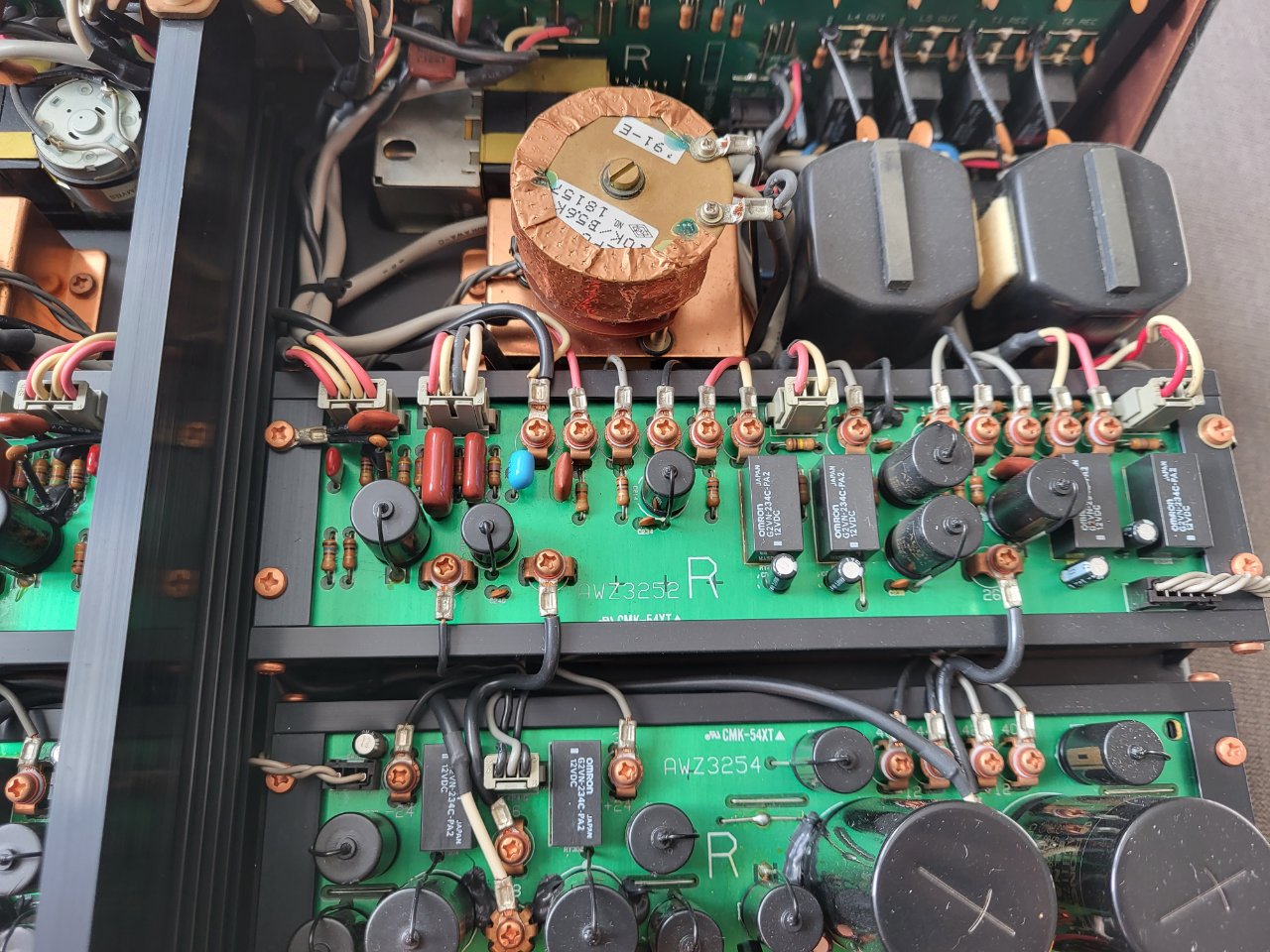

Ensuite il reste encore un blindage à enlever pour atteindre l'alimentation. D'ailleurs il y à d'étrange petite pate qui y sont raccordé et gainé en plastique, on peut voir partout, mais à quoi ça sert ?
Comme d'habitude, dedans tout est blindé, même devant les connecteurs.
