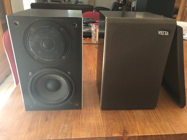

Chinées ce matin sur le bon coin
VIETA B-4060

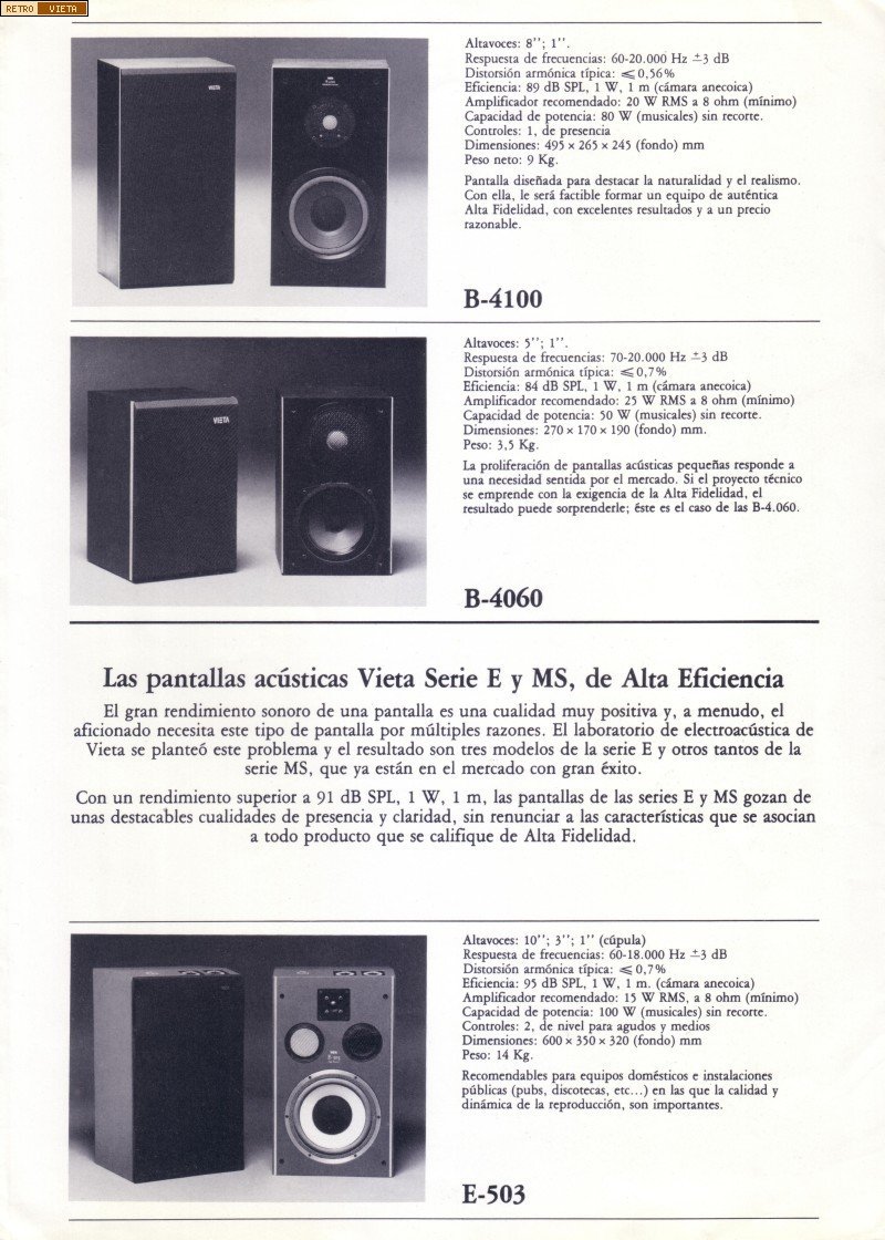

Spécifications :
Année 1979
170 x 270 x 190 mm
70 - 20000Hz +/-3dB,
SPL 84dB/w/m
Music Power 50 Watts, 8 Ohms
1x Woofer 5"
1x Mid-/HighRange 1"
Vieta Catalogo 1980 img003.jpg (175.64 Kio) Vu 3481 fois
A l'écoute depuis peu, ça semble très intéressant !

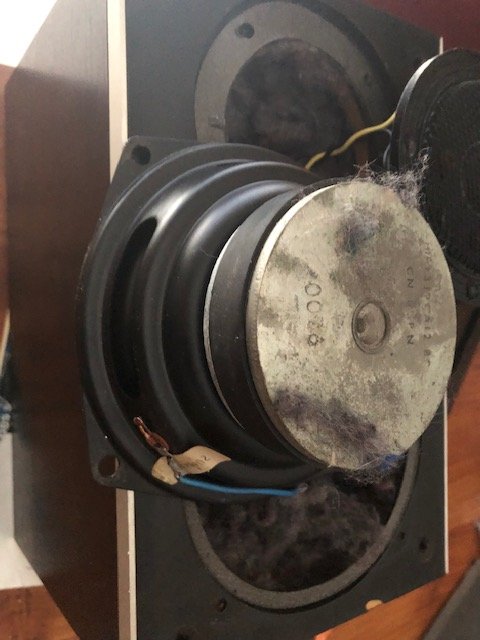

Autopsie rapide
Ca respire la qualité !
Epaisseur des parois et qualité du placage
Joints pour tous les HP et borniers
Remplissage comme sur les vieilles Grundig

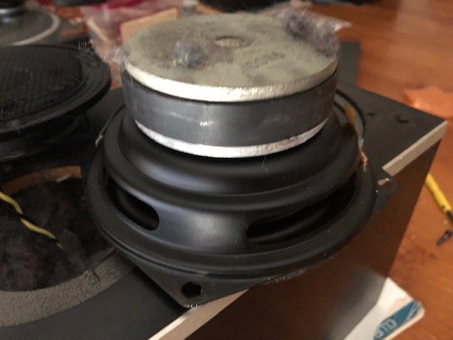

HP grave/bas médium : HIF 13 jCA12 ( Audax)

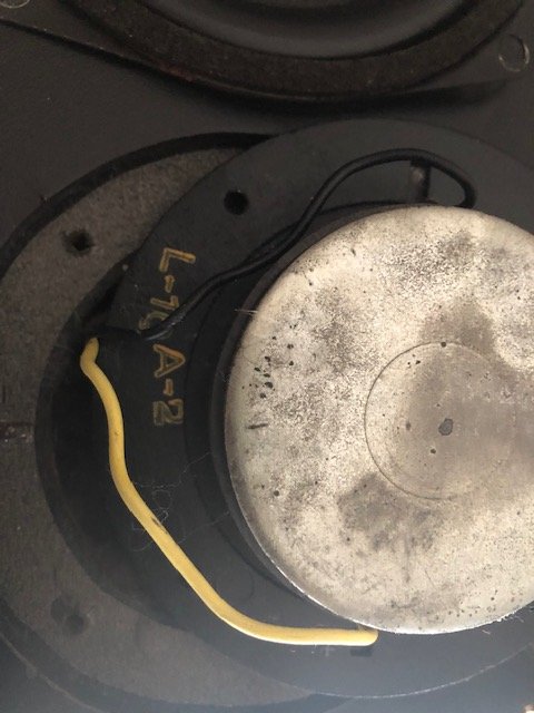

Tweeter : L10 A2

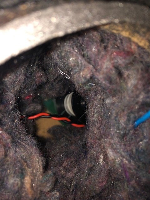

Filtre contre la paroi arrière, avec 2 belles selfs et condensateurs qui ne nécessitent pas d'intervention
