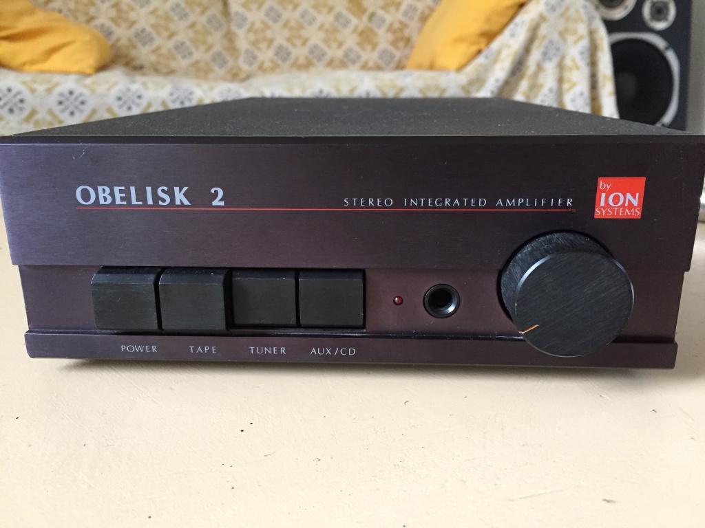

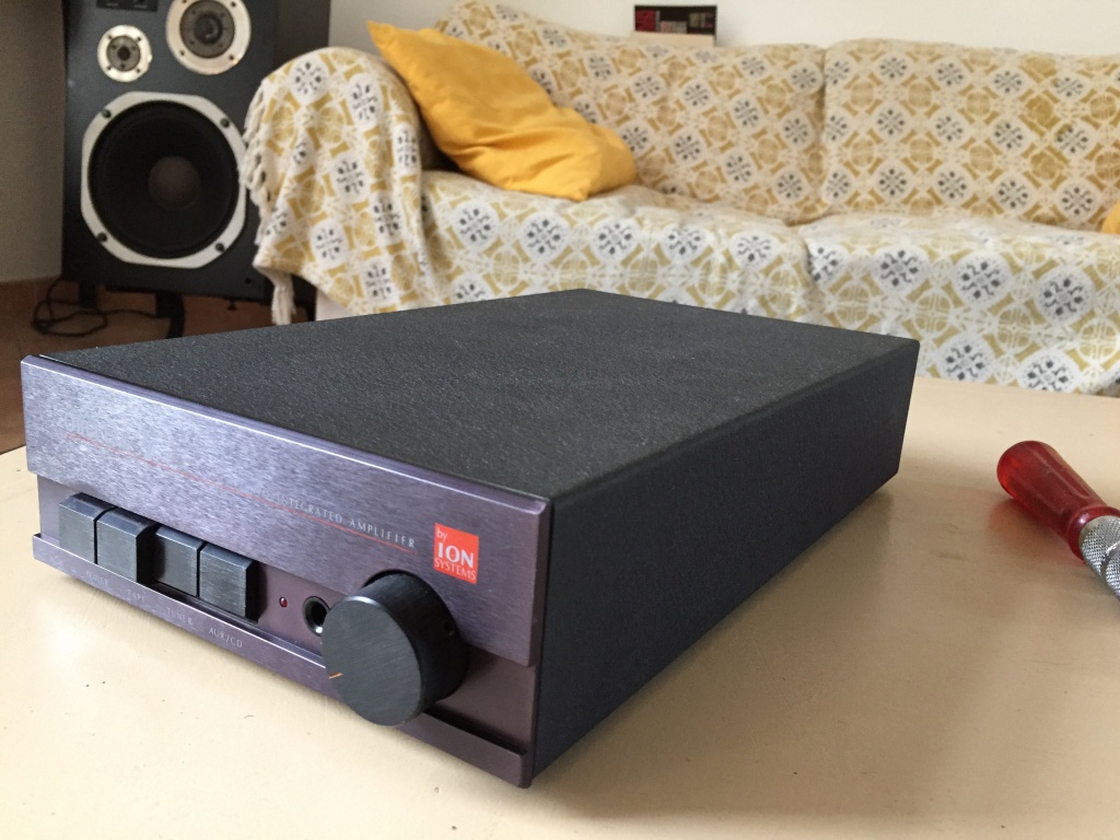

Vous remarquerez que je devrai faire un peu mieux la poussière. Vous remarquerez aussi une esthétique remarquable, douce, un objet d'art ! Non bien sûr ! Le capot est en alu "imitation cuir". Quitte à être original...

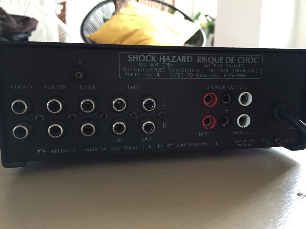

Au dos, ses entrées et ses sorties. Si vous êtes observateur, vous aurez remarqué, sous la mention "risque de choc", que le constructeur nous suggère ne pas l'enliver. On va l'enliver quand même ;)
Quatre vis dessous, et le capot coulisse tout seul vers l'arrière.

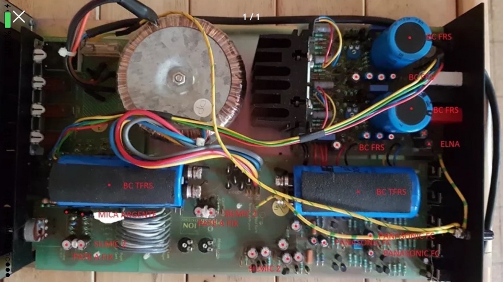

Il a été révisé en 2012 mais présente un soucis sur l'entrée phono : une voie est muette. L'ancien proprio a eu la gentillesse de me fournir un descriptif du travail réalisé, avec une photo présentant les condensateurs installés. La voici donc (j'espère que ce sera lisible).

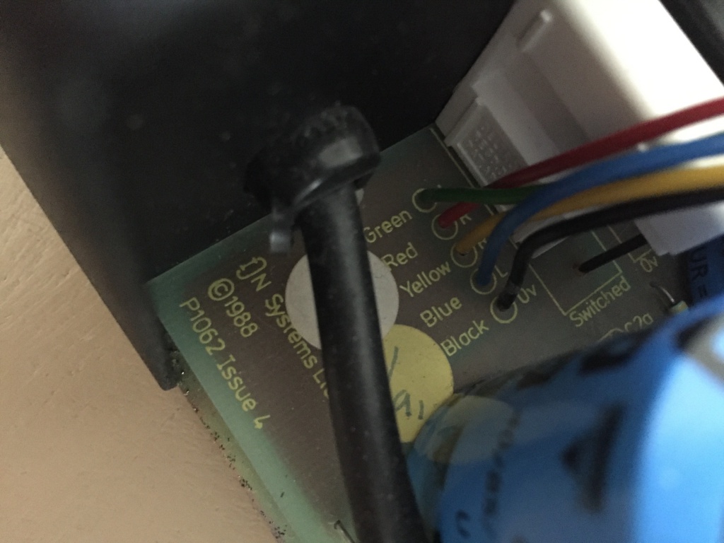

Un modèle produit en 1988 bien que le circuit présente plusieurs étiquettes : 3/91. Sa date production réelle ?

Bonjour Eric et Phil ! En effet merci j'étais passé à côté du 3 "tout court". En tout cas ce petit ampli m'a grandement plu et a pris une place de choix dans le système. Les aigus et les timbres surtout me ravissent. Sur un son acoustique "simple" (prenons Keith don't go de Nils Lofgren) c'est très bon. Sur des ensembles complexes je trouve en effet qu'il se débrouille un petit peu moins bien. La révision réalisée de dessus ces dernières années est censée avoir affiné quelques paramètres sonores. Je n'ai pas l'expérience suffisante en électronique pour savoir son intérêt réel mais je vous poste le contenu que m'a transmis l'ancien propriétaire :
-Changement des 2 céramiques pour les hautes fréquences par des mica argenté.(gain en détail dans le haut du spectre).
-Alimentation du préampli par des Panasonic fc.(meilleure dynamique)
-Condensateurs de signal par des Elna silmic 2.(son plus doux et détaillé).
-Condensateurs d'alimentation par des BC TFRS.(plus de détail sur tout le spectre et plus de dynamique générale).
-Condensateur de la carte de puissance par du Elna et du Bc en frs.

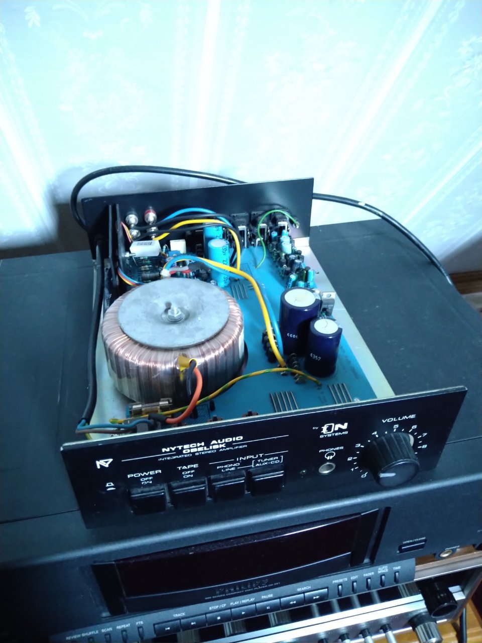

Je viens de découvrir de façon expérimentale cette marque! En effet, une connaissance d'un forum voisin m'a confié son Nytech By Ion Systems Obelisk 1. A priori c'est un modèle qui a précédé la marque Ion et d'ailleurs l'un des modèles qui a servi de base aux 2 et 3. Je n'ai fait qu'un changement de condensateurs électrochimiques pour le moment (il y a deux tantal et 6 en céramiques, ainsi qu'un petit lot de résistances qu'il faudrait vérifier/changer).
J'adore l'anecdote humouristique (?) de Richard Hay, qui dès son enfance a prouvé qu'il était destiné à l’électronique et au son: sa première expérience avec une enceinte, fut de la brancher sur le courant secteur! ;supersmil: :pt1cable:
La présentation des plus chiches, la qualité du PCB un peu légère, le tassement des composants les uns sur les autres... bien des signes esthétiques laissent à penser que l'on est pas là devant une pièce de musée. On n'observe cependant pas vraiment d'incohérences si ce n'est un boitier fermé, totalement cloisonné et aucune isolation électromagnétique entre les cartes... L'avantage est que jamais la poussière ne viendra polluer l'intérieur.

Avant recapage:
