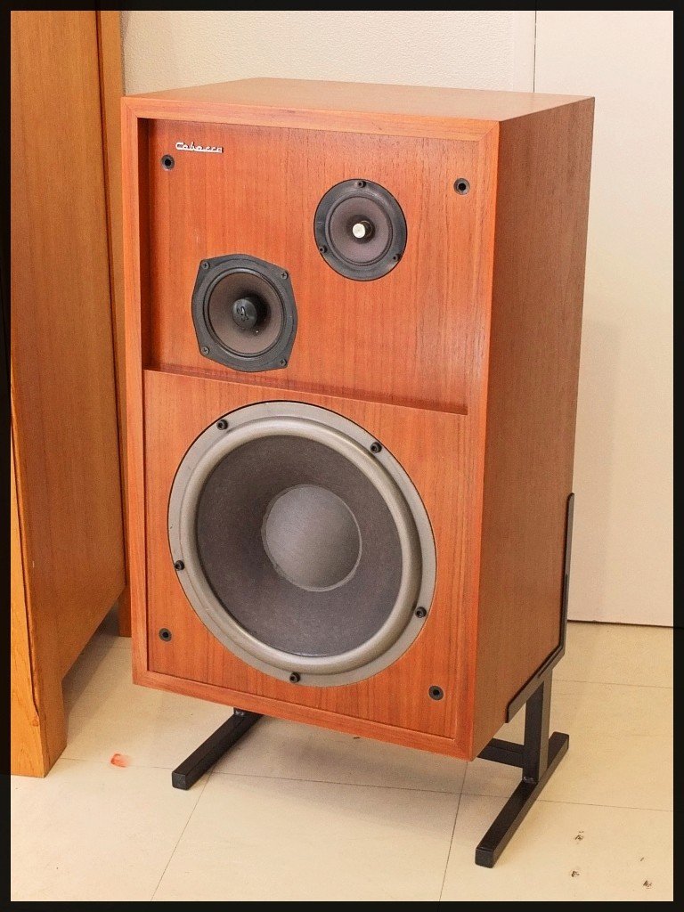

Bonjour.
Voici les 310M17 que j'ai eu pendant un moment, acheté pas très cher, mais elles avait besoin d'un coup de jeune.
Willydiscus

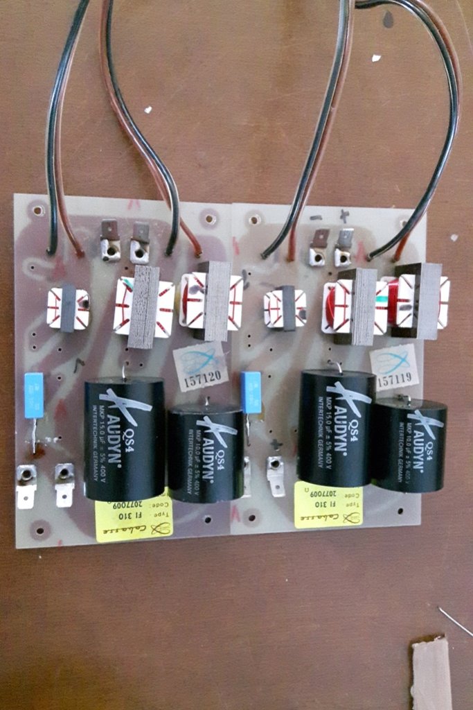

La suite,
Remplacement des condos:
Un peu de latex de butyl pour réparer les griffures du chat:
Ce n'est pas ce que Cabasse a fait de mieux, mais ce furent mes premières Cabasse...

Quelles belles enceintes! Ces 310 ont tout de même belle réputation! Beau travail!
Jonathan
