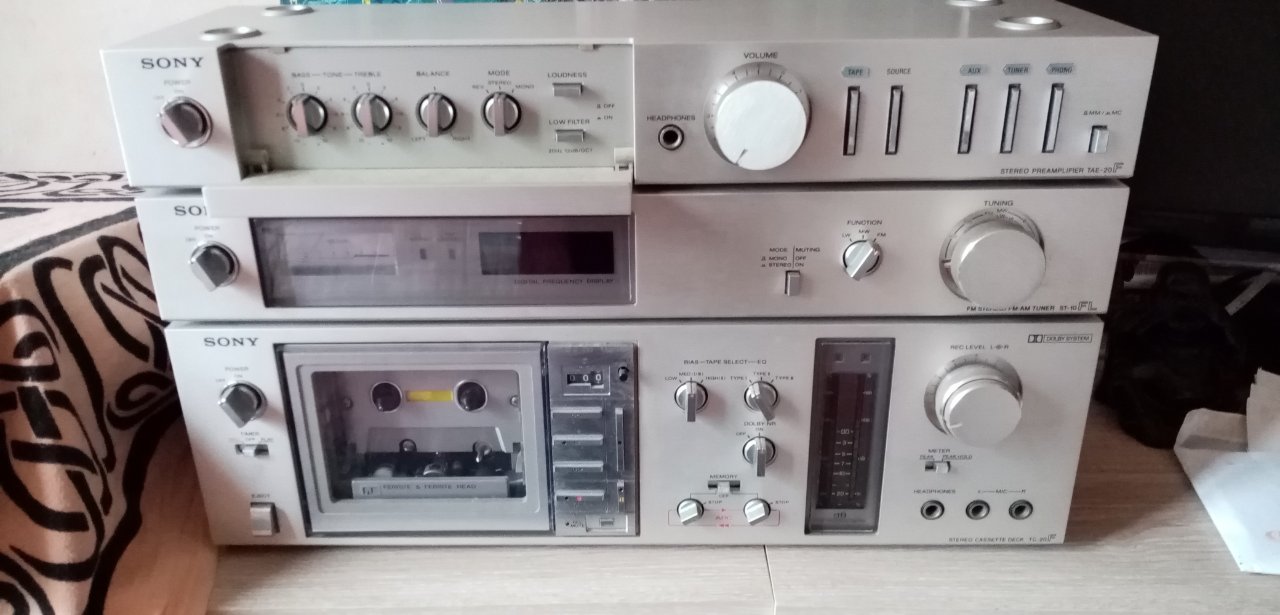

Mon exemplaire est arrivé dans un état cosmétique pitoyable. J'ai eu pas mal de travail de nettoyage, j'ai fait de mon mieux mais les potentiomètres sont encore un peu sale. Côté technique par contre, c'est une autre histoire. Après un grand nettoyage j'ai voulu tester les éléments un par un. J'ai commencé par essayer le tuner directement sur mon ampli Sansui au 217 mk2. Tout fonctionnait parfaitement, quand tout à coup, boom, éclair, fumée, odeur de cramé. Je me suis précipité pour tout éteindre avant que mon ampli y passe aussi.
Le lendemain j'ai décidé d'ouvrir la bête pour voir quel était le problème. J'ai découvert un vilain Rifa situé au dessus du transformateur complètement soufflé et cramé.
Je n'ai pas eu le courage de vérifier l'état du circuit imprimé, mes connaissance en électronique étant limité voire nulle.
Ensuite j'ai essayé la platine vinyl, celle-ci fonctionne bien mis à part le fonctionnement automatique du bras qui ne marche pas du tout. Mais bon en manuel pas de soucis.
En ce qui concerne le preampli. Gros bruit et crachotements du potentiomètre et un léger bourdonnement. Au bout de quarante ans il serait bon de lui faire une petite cure de jouvence, nettoyage des potards et sûrement changement des condensateurs et autres résistances et peut-être transistors. N'ayant aucunement les compétences requises je vais devoir trouver quelqu'un pour faire le travail.
Le lecteur K7 TC 20 F que l'ancien propriétaire avait acheté en option ne fonctionne pas non plus. Les têtes de lecture ne restent pas en position de lecture, elles s'engagent mais ne restent pas en position. Donc là aussi à revoir.
