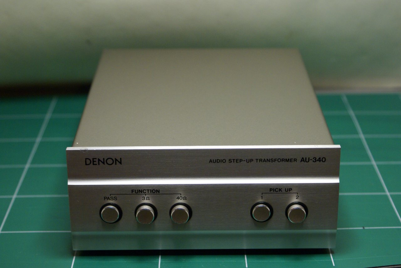

Présentation d'un excellent transformateur pour cellules à bobine mobile.
Petite récréation après quelques longues réparations.
Il ne s'agit pas d'une remise en état mais bien d'un simple nettoyage car le fonctionnement est parfait.
Je vous souhaite à tous, une bonne journée.
État de réception :
Après nettoyage :
Remonté :

C'est un très bon transformateur. Sa principale qualité est son silence de fonctionnement, très supérieure à la plupart des autres transformateurs, même de plus haut de gamme.
A noter que l'entrée 3 Ohm ne fonctionne pas qu'avec des cellules d'impédance inférieure ou égale à 3 Ohm. On peut aller sans problème jusqu'à une quinzaine d'Ohm. Au dessus, l'entrée 40 Ohm est préférable, bien que quelques essais puissent être effectués.
Très largement supérieur à l'écoute au AU-320, qui faut il le rappeler, n'est pas un Air buse.
A re noter qu'il est nécessaire de brancher la masse du bras, mais aussi la masse allant au préamplificateur phono.
