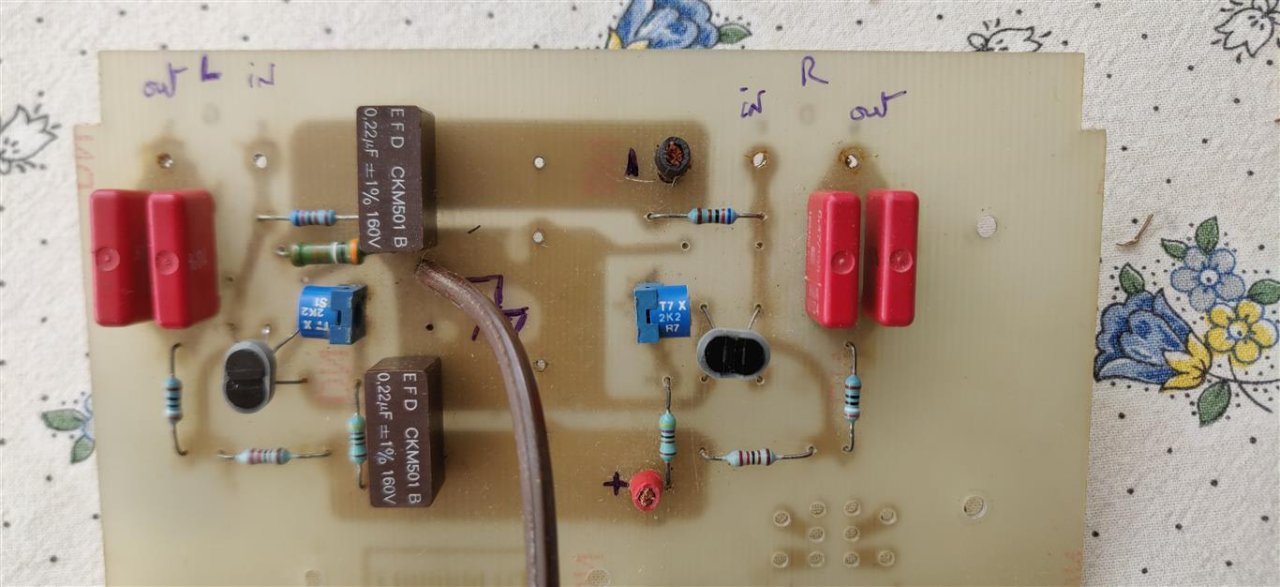

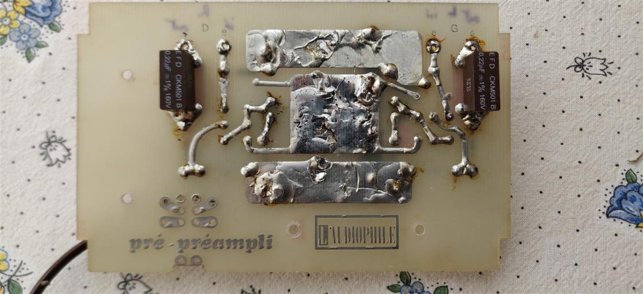

Comme j'ai récupéré une petite platine avec une cellule MC, il me fallait trouver un transfo MC ou un prépré ..
En fouillant dans mon bazar, je suis tombé (sans me faire mal) sur un vieux circuit imprimé de prépré hiraga que j'avais monté en parallèle d'un autre prépré hiraga.
Mon prépré de course était équipé du chargeur, d'une alim sur batterie avec 1 Farad de condos ( bon en 6 volts c'est plus facile ), et tous les compos achetés rue de Belfort chez Mr Walther.
En regardant le circuit qu'il me reste, je ne m'y retrouve pas.
Les compos ne semblent pas identiques au schéma que je trouve sur le net aujourd'hui .. Je me dis que j'ai peut-être les compos qui étaient proposés dans le kit il y a 38-40 ans ..
Par exemple, j'ai des transistors 2SC2240, les potars sont des 2,2 kOhms, les condos en sortie sont 2 x 0,47 µF en parallèle avec un 0,22 µF.
Pour l'alim, il me manque les 2 x 6800 µF/6 volts ou plus du filtrage .. mais pour le reste ?
Quelqu'un aurait-il encore un scan du catalogue de lmda de l'époque. Il me semlbe qu'il y avait 3 versions de ce prépré (si ma mémoire est bonne, ce qui n'est pas gagné) .
Auriez vous le schéma d'implantation des compos et leurs valeurs ?
Je vous joins les photos que je viens de prendre de mon dinosaure

Ce CI correspond à ce schéma.
Il te manque une résistance de 390 ohm sur un canal, les deux condensateurs de sortie (1 à 1,5µF) et les 2x 6800µF de l"alim :
Ce schéma a en outre été étudié pour des 2SC1775 d'origine Hitachi (le prénom de l'ingénieur japonais était Etsu) et pas des 2SC2240 .
http://magnetovintage.free.fr/Audiophil ... REPRE.html
http://magnetovintage.free.fr/Audiophil ... EPRE2.html

Super ... merci .. merci 6336A
j'ai peut-être des SC1775 quelque part dans mon stock en bordel .. pour la résistance de 390 Ohms, j'en suis moins sur .. les 2 capas de 6800 mmmmh ... non
Je crois me souvenir aussi qu'il y avait une self sur ferrite puis un autre compo (résistance ou condo) sur la fiche RCA .. encore si ma mémoire ne me fait pas défaut. Je crois bien que j'avais du souder cela sur mon prépré de course de l'époque, un prépré que j'avais vendu pour une bouchée de pain à une période difficile de ma vie ..
C'est bizarre que j'ai mis des 2SC2240 - je n'ai pas du faire cela par hasard quand même ...

Ah, apparemment équivalent possible
2sc1708 >>> 2sc1775(a), 2sc1845, 2sc2240, 2sc2459
Messages : 2729
Re: Prépré hiraga - 38 ans après
Une self et un condo // constituant un filtre 12db/oct avec l'impédance d'entrée, afin de ne pas capter radio Tombouctou, la radio qui dit tout.

ah oui, ce devait être cela, reste à trouver les valeurs .. la self sur ferrite ça va être compliqué aussi ..
on va procéder dans l'ordre , résistance de 390 ohms, puis condos 6800.. puis déjà tester comme ça .. si je capte radio tombouctou, j'aurai fait un tuner. comme je n'en ai pas, ça peut servir.
Effectivement, c'est d'une complexité que l'on pourrait qualifier de titanesque...
Tu prends une self de 10µH comme celle ci : Attention, c'est la ruine :
https://www.mouser.fr/ProductDetail/Bou ... Qs3g%3D%3D
Et un condo polystyrène de valeur comprise entre 1nF et 2,2nF. C'est la ruine aussi.
