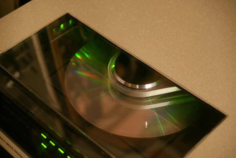

Philips CD 303 :love: :love:
Indestructible cette machine, la mienne tourne plusieurs heures par jours sans sourciller. :casque:
Pas forcément le modèle le plus facile à trouver. Mais les modèles Philips de cette période sont vraiment sympa: CD 204, 202, 350...
Re: choisir un lecteur CD vintage
superbe celui de doc , vu du cd !!

Magnifique ce Philips CD 303 !! :love: J'adore !
