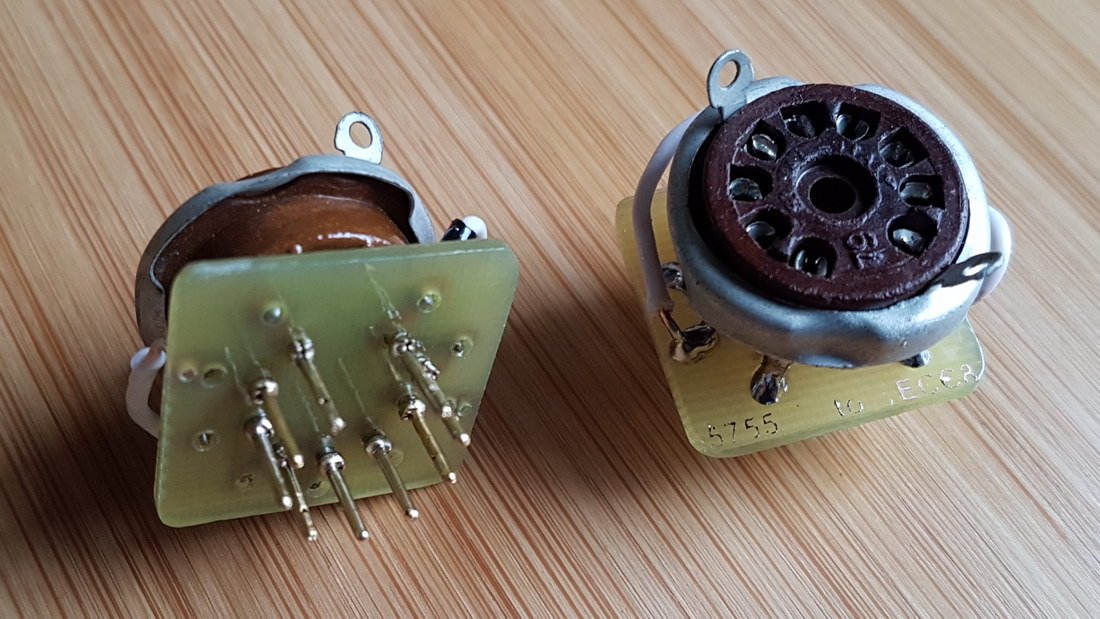

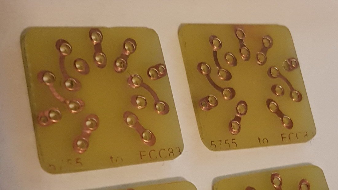

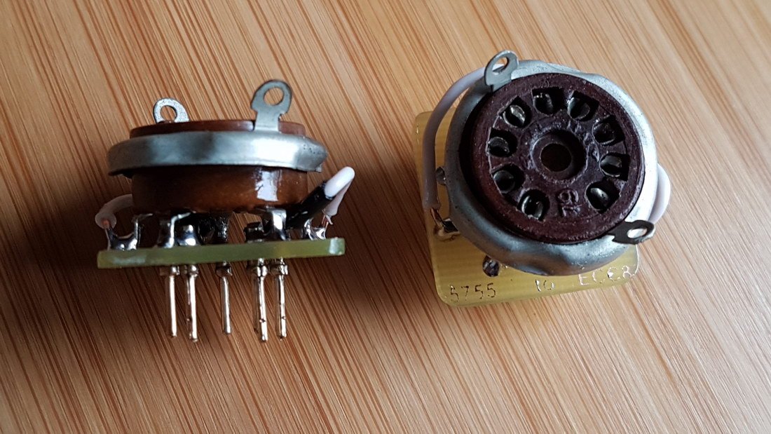

J'ai gratté mes fonds de tiroirs pour trouver 2 sockets noval. :whistle:
Test prochainement.
Unic
Messages : 4381
Re: Adaptateur 5755 vers ECC83
Message par Unic »
J'ai mis en place les 5755 Raytheon sur la partie phono du Dynaco PAS3.
Alors, ça fonctionne. Pas de ronfle, pas de souffle intempestif.
Ça fait de la musique, ça peut même faire illusion un certain temps.
Mais si on ne remet pas en place les précédents, des ECC83 Telefunken (smooth plate), on se rend compte qu'avec ces derniers, c'est beaucoup mieux, dans tous les domaines.
Je ne vais pas blâmer le tube 5755, mais plutôt le montage de celui-ci dans un circuit non étudié pour cette référence.
Bref, je vais attaquer l'étage phono adapté ce sera sans aucun doute plus parlant.
