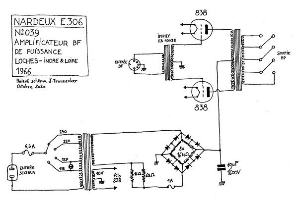

Voici le schéma que j'ai relevé. C'est vraiment hyper simple et ça me fait penser à des amplis du début des années 30. Je n'imaginais pas que l'on ait fait ce type d'appareil dans les années 60.

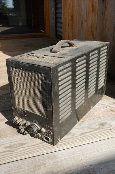

La bête pèse vraiment très lourd, j'ai moyennement confiance en la poignée :

Dessous, il n'y a pas grand chose mais les câblage est bien dimensionné et les isolants sont en très bon état. Il y a juste une résistance céramique cassée. D'ailleurs, je ne vois pas trop l'intérêt de ces résistances dans le circuit, est-ce une sécurité où alors est-ce pour réduire la HT sans avoir à ajouter une cellule de filtrage supplémentaire ?

Bonjour et merci pour cette présentation.
Je remets le schéma dans le bon sens, pour éviter tout torticolis.
Avant de remettre (si tu le désires) cet engin en marche, n'oublie pas que la HT sera au grand minimum de 1000V, certainement même supérieure à 1200V. Ce qui nécessite, à moins d'être fatigué de vivre (je ne plaisante pas), le matériel adéquat et les précautions d'usage.
Oui, avec un primaire de 7K à 9K plaque à plaque et quelques 1000 à 1250V de tension anodique...Il semblerait que cet ampli sorte un bon 200-250w d'après les datasheets !
Tu me fais peur, là... la résistance va forcément réduire un peu la HT, mais surtout la faire monter progressivement...Il y a juste une résistance céramique cassée. D'ailleurs, je ne vois pas trop l'intérêt de ces résistances dans le circuit, est-ce une sécurité où alors est-ce pour réduire la HT sans avoir à ajouter une cellule de filtrage supplémentaire ?

Merci d'avoir remis le schéma à l'endroit. Il était pourtant dans le bon sens dans mon ordinateur...
Je suis bien conscient des tensions présentes dans ce genre d'appareil, et je prends toutes les précautions nécessaires. Cela fait des années que je touche des amplis à lampes, mais aussi des TV noir et blanc où il y a aussi des tensions dangereuses et je n'ai jamais pris la moindre châtaigne ou décharge. Je dois d'abord terminer mon variac afin de pouvoir le remettre sous tension progressivement.
Pour la résistance, je me posais la question car c'est la première fois que je vois ça sur un schéma. Ou alors je n'y ai jamais fait gaffe...
A bientôt, Joël.

Farpait. Bonne remise en route.
