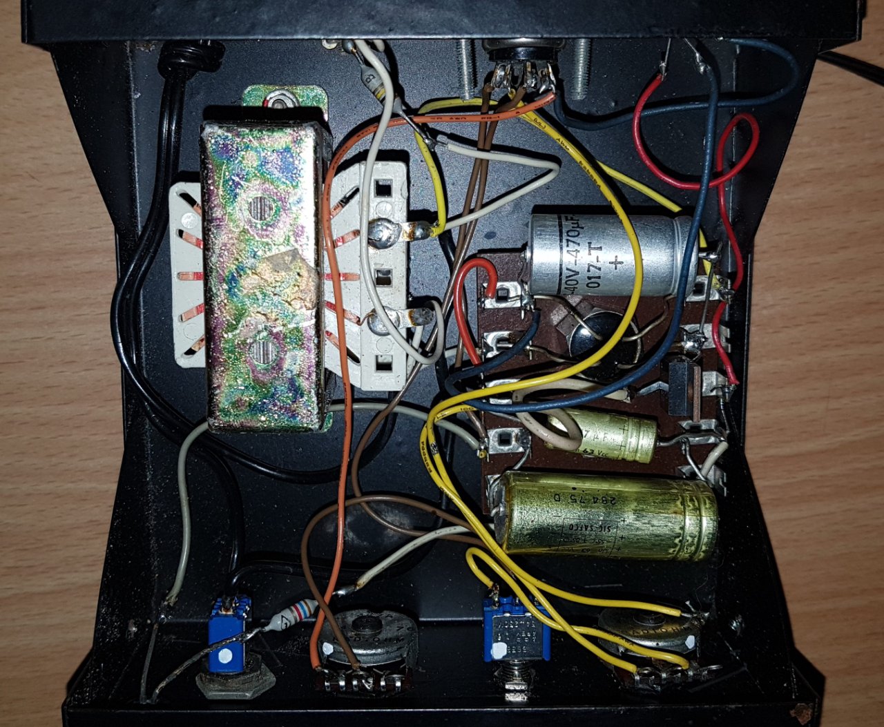

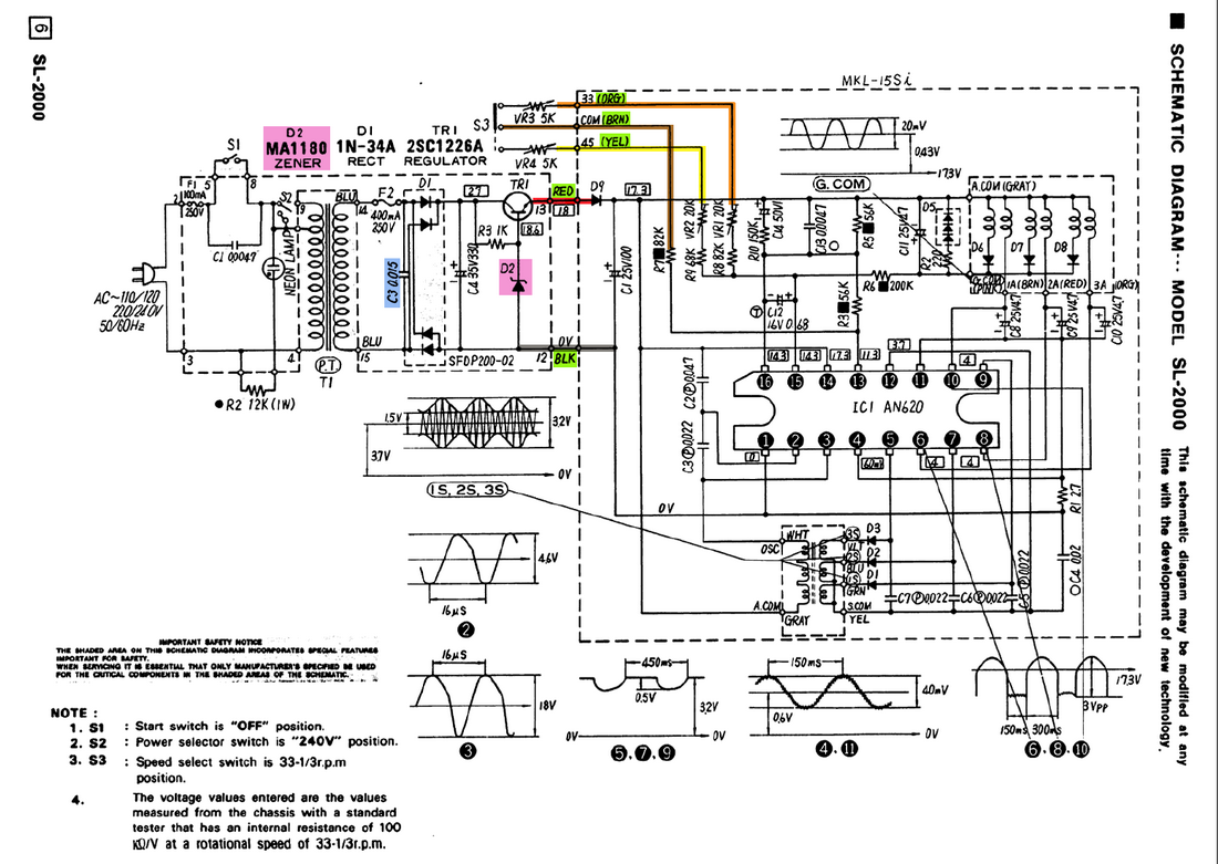

Je voulais voulais la faire fonctionner à nouveau. J'ai donc entrepris de fabriquer une nouvelle unité de contrôle. Vu que le moteur a été utilisé par de nombreux constructeurs, il est facile de la refaire.
Les couleurs correspondent à celles des câbles qui vont au PCB du moteur.
J'ai conçu un PCB et monté tout ça d'ans un boitier d'alimentation d'ordinateur, en ajoutant 2 relais pour la sélection de vitesse par bouton push-pull lumineux.

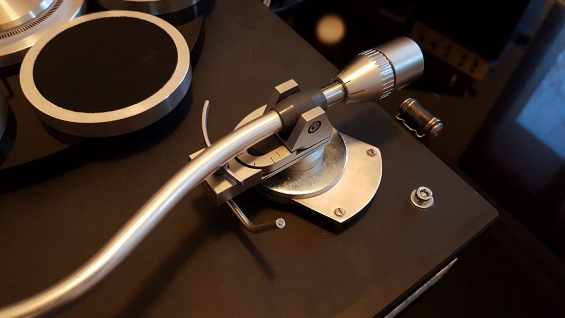

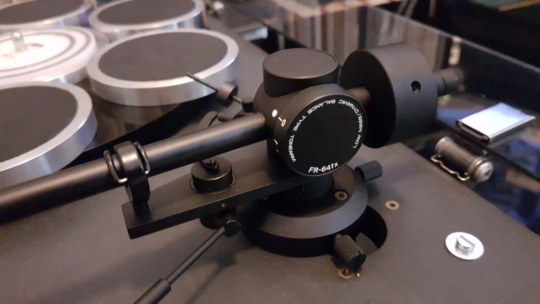

Ces soucis réglés, il était temps d'installez le bras Fidelity Rearch sur ma TD-124 et de le remplacer par un Ortofon AS-212.
J'ai confectionné une plaque de support de bras reprenant le format et les inserts prévu pour une embase SME sur l'ardoise.
Il faut que je change, ces trop grosses rondelles toutes moches.

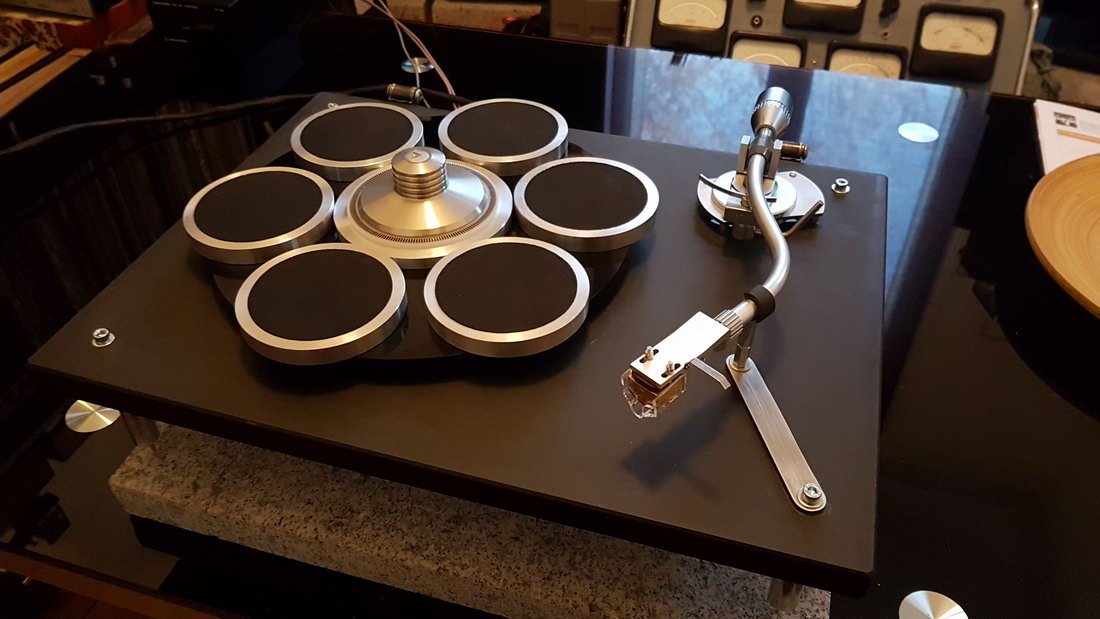

Le plateau tournant à vide est hypnotique.
Ma foi, je trouve qu'elle fonctionne vraiment bien cette petite platoche.

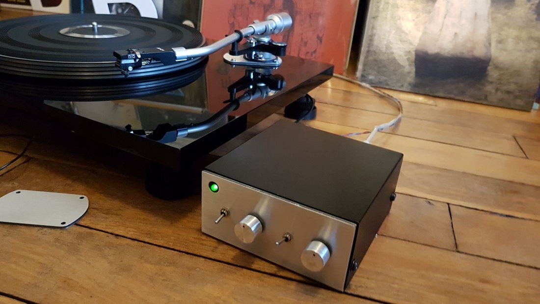

Je profite de ce sujet pour vous présenter un autre platine DIY ayant une base moteur / plateau / unité de contrôle similaire.
Cette fois si, la mécanique a été retirée d'une platine ADC 3001, mais vous constaterez vous mêmes les similitudes.
Ayant un bras DA-50 en spare, je me suis mis en recherche d'un base pour l'y installer. J'ai trouvé une base DIY sans bras dont le moteur ne démarrait pas.
Je reconnu le moteur Matsushita MKL, fort de mon expérience sur la JBE, je me suis porté acquéreur de celle-ci.
Le socle est en Altuglas, acrylic noir brillant ; le moteur est un Matsushia MKL un peu différent de celui de la JBE car alimenté en 12Vdc et non en 18Vdc (entre autres choses), mais de même principe ; les pieds sont les originaux de l'ADC, juste réhaussés.
La panne fut facile à trouver, vu que c'était le fil du 12V dessoudé au niveau du câble de liaison au moteur.
Je n'ai pas eu besoin d'intervenir sur le moteur, car les vitesses étaient très stables.
Coïncidence, il y avait aussi un SME 3009 initialement monté sur ce socle, j'ai donc repris la même typologie d'embase pour installer le bras Denon DA-50.
L'altuglas du socle a été poli pour retrouver son brilant. Le capot de l'unité de contrôle peint et j'ai ajouté une façade en alu brossé sur celui-ci pour parfaire l'esthétique de l'ensemble.
Je vous colle quelques photos en vrac.

Schéma.

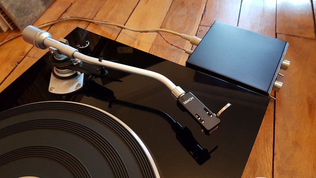

Après peinture et installation de la nouvelle façade.
PCB du moteur.

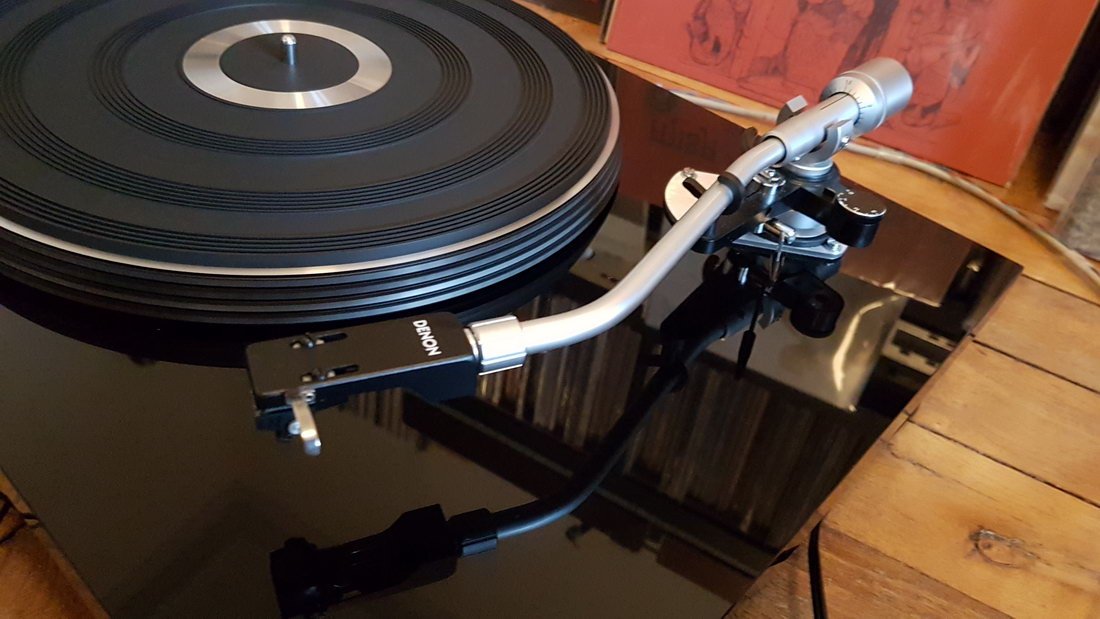

Et au final ça donne ça :
C'est assez beau, je trouve.

Schéma.
