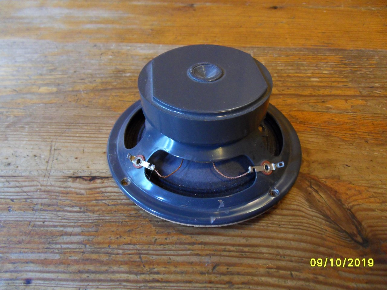

Audax a bien produit après d' autres 12HIF, mais ils n' ont pas la finesse des "originaux", des précédents qui sont en fait des Princeps. La membrane est légèrement plus épaisse me semble t il, fermée par un cache noyau, alors que celle des "originaux" ne fait qu' un, la partie centrale est en continuité avec la membrane. Finalement un 12 Siare, en 16ohms est le plus approchant, malgré un cache noyau, mais fin, un aimant plus petit,
une bobine de diamètre légèrement supérieur, sa membrane est très fine et proche de celle de L' Audax.

Le(s) recherché(s) Princeps Audax. Celui ci est en 8ohms.
Le Siare
