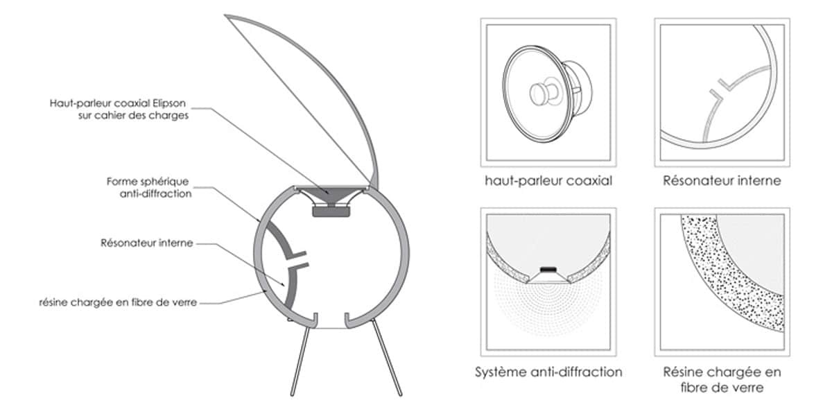

D’un volume interne de plus de 160 litres, elles en imposent!
Petitloup54 parle de 160 litres.

Oui, calcul du volume approximatif (volume d’une sphère de 70cm de Diamètre moins l’épaisseur)

Mais en enceinte bass reflex, le calcul en fonction des paramètres dont je dispose, et qui sont très proches d'ailleurs de ceux-ci, colonne de droite, nous donne un volume de 60 litres :
http://www.troelsgravesen.dk/GoodmansAxiom150mkII.htm

En fait, comme toutes les boules elipson, la charge basse-reflex est associée à un résonateur (parois sphérique inversée). Je ferai des photos internes.

Ce qui expliquerait ce volume important... la charge ne se calculerait plus alors comme un simple bass reflex.

Le principe du résonateur cher à Elipson.(ici repris dans la conception de ses dernières BS 50)

Oui, :jap: c'est le principe du résonateur appelé simple résonateur (on peut en faire plusieurs dans une enceinte bass reflex).
Mais cela ne m'explique pas pourquoi un volume si important. En fait, je ne sais pas comment Elipson calculait le volume interne de ses enceintes en utilisant ce procédé.
