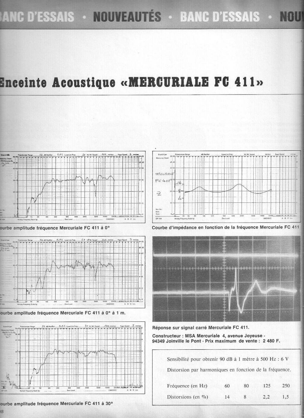

Pour revenir sur le sujet de la distorsion variable à fréquences différentes, voici le test des belles enceintes Mercuriale FC 411 (elles ont au moins ça pour elles).
Regardez le dernier encadré.
14% @ 60 Hz
8% @ 80 Hz
2,2% @ 125 Hz
1,5% @ 250 Hz
Ne parlons pas du rendement, 90dB @1m @6V, ça fait combien à @1m @1W ?

Merci.
Il convient de préciser que ces Mercuriale étaient équipées de 4 x 12cm, montés en série parallèle pour la reproduction du registre grave médium jusqu'à 1800 Hz où un tweeter classique à dôme placé au centre de l'ensemble prenait le relai.
Ces 12cm,dotés d'une suspension périphérique en mousse pouvaient atteindre un débattement de +- 2cm, ce qui est énorme, mais indispensable si l'on veut tenter de reproduire un peu de grave.
Vous voyez le résultat pour un niveau de 90db à 1m, le tout avec un amplificateur fournissant 4,5W pour obtenir ces 90db (l'enceinte fait un peu moins de 84db/w/m)
14% de DHT à 60Hz et 1,5% à 250Hz, peut on encore parler de haute fidélité ? Je ne le pense pas.
P.S. Le fait de mettre plusieurs hp de petits diamètres en parallèle (ou comme ici en série parallèle à cause des problèmes d'impédance) n'arrange en rien les choses. On multiplie la surface émissive par 4 (bravo Lapalisse) amenant ainsi l'ensemble à environ 350cm², c'est à dire l'équivalent d'un 25cm, mais c'est tout. Jamais un 25cm digne de ce nom ne vous produira 14% de distorsion à 60Hz pour 90db. Ni même 1,5% à 250Hz !

On peut aussi se poser la question sur la reproduction des signaux rectangulaires !!Et donc de l'intérêt d'en faire état de la part d'une revue.

Bonjour ,il se trouve que ces enceintes (avec le modèle 413) ont fait l'objet d'une forte controverse au sein du labo du constructeur fournissant les HP et partie prenante de MSA . Ces enceintes étudiées en fin 76 ne faisaient pas l'unanimité comparées aux A360 de facture traditionnelle et moins chères de la même année.
Mais GPMB était confiant envers ses convictions et est resté campé sur celles ci dans son bureau d'une des tours qui avait donné son nom à la boutique .
Ensuite les soucis rencontrés sur les HP (dus au débattement entre autre )ont fait traîner leur carrière jusqu'en fin 79 malgré une esthétique certaine .
Pour moins cher à l'époque (79) vous pouviez avoir une paire de E70 de Wharf ou un Sampan Léger ,une HRC DK4 en promo voire une Decca London 1500 .
L'essai de la NRDS est fait sur une des versions 79 ,théoriquement les plus abouties !!!!!
Bonne restitution sur les voix ....des grosses Ro..... comme dirait JF !!!!!
J'ai eu une paire de 413 en pension pendant quelques mois à l'époque (qui m'ont obligé à acheter un ampli puissant ) les 30w mini de l'essai me font sourire encore maintenant.
