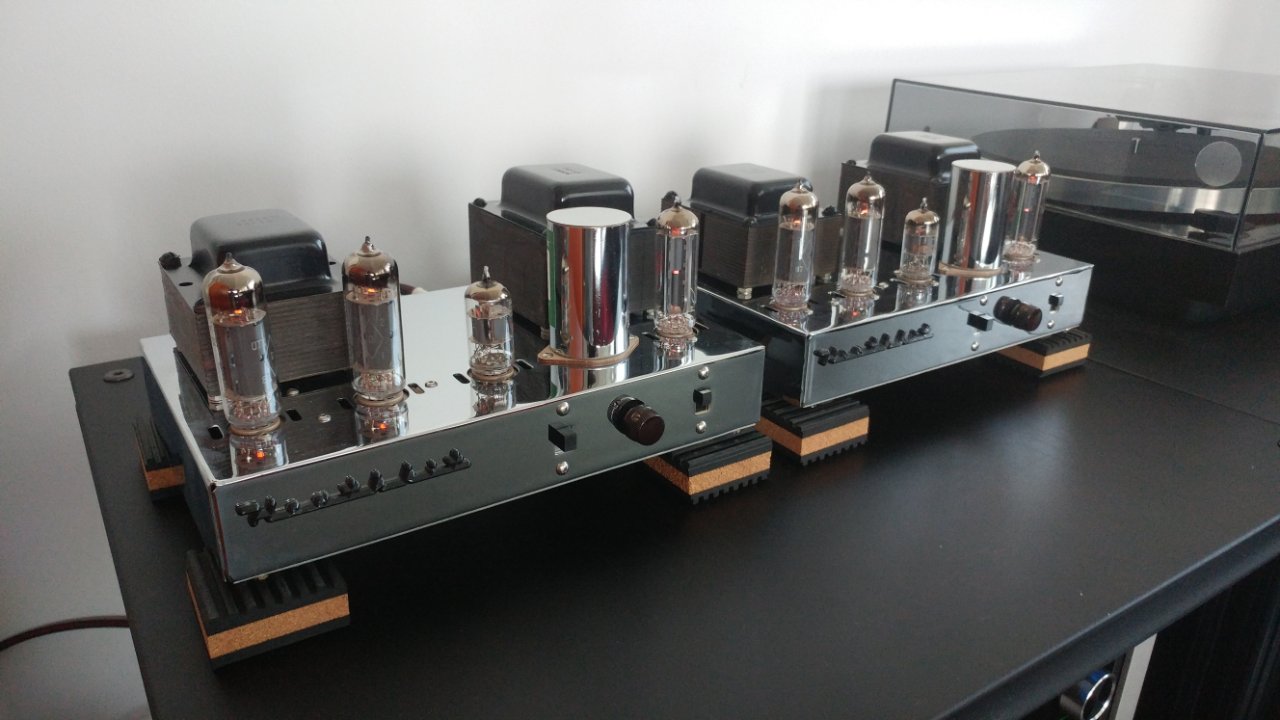

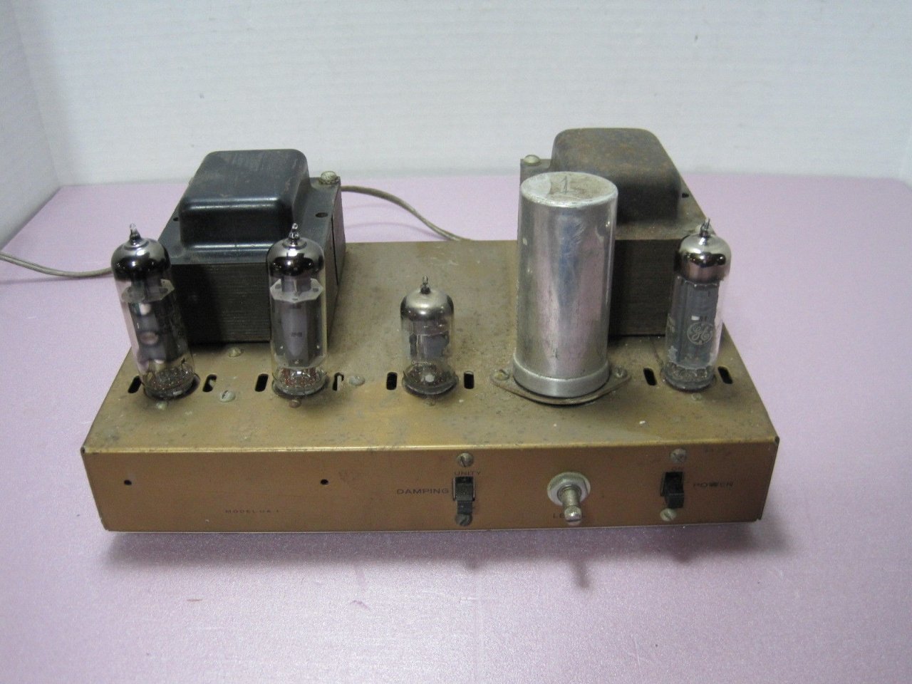

Bonjour a tous.
Une petite trouvaille ignorée de beaucoup: le Heathkit UA-1 mono amp.
J'en ai acquis une paire après avoir fait l'écoute et être impressionné par la qualité de reproduction.
Ce petit kit était/est une merveille. Le schéma est très classique: alimentation par tube EZ81, penthode 6AN8 en entrée, triode en splitter, EL84 sur un excellent transformateur de sortie, très gros pour un si petit ampli et NBF sur la pentode. Simple et efficace.

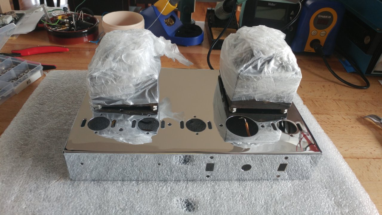

Ces appareils étaient construit sur un châssis qui malheureusement s'oxyde avec le temps. J'ai donc fait un travail de restauration complet, sur châssis chromé.

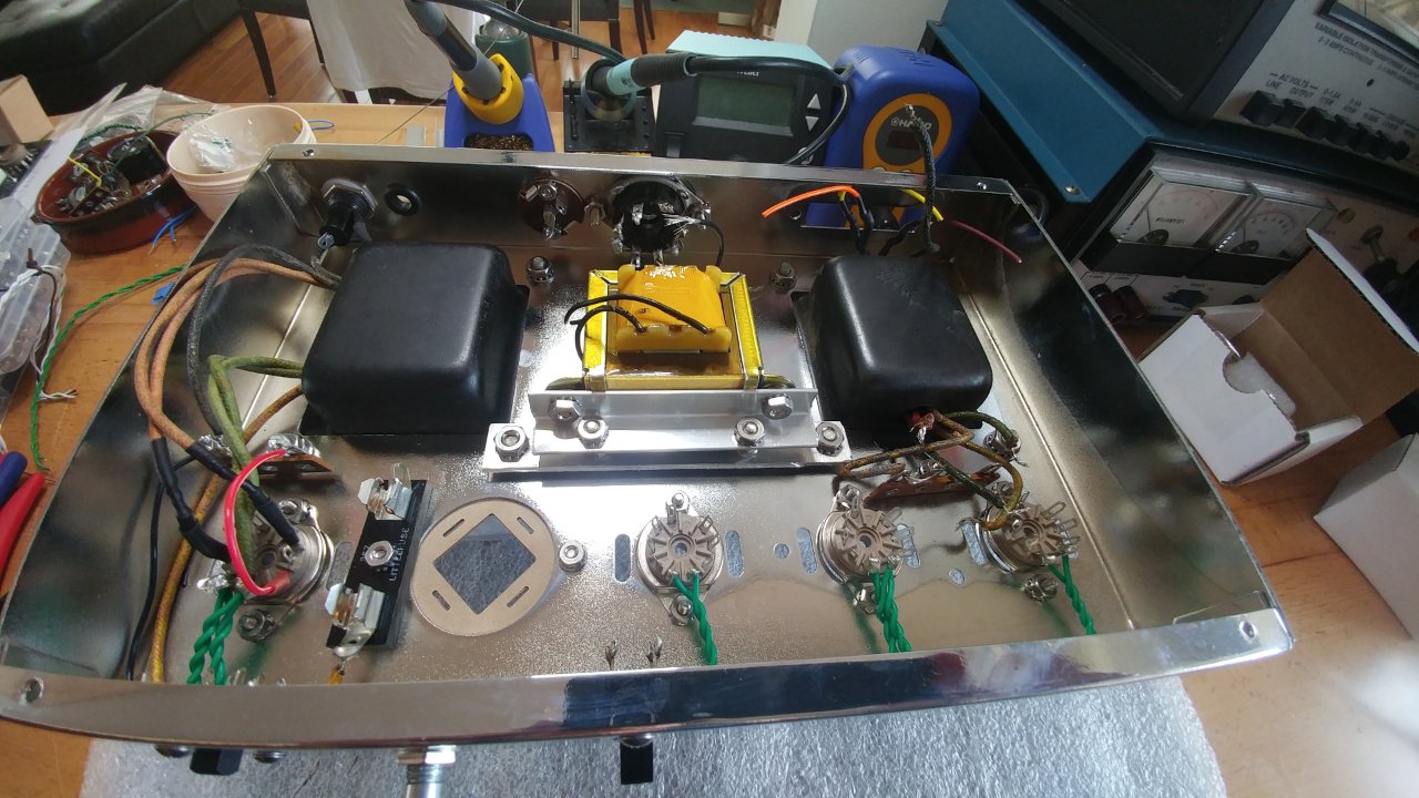

Au niveau électrique, comme j'ai fait faire sur mesure les condensateurs multi-section chromes, j'en ai profité pour augmenter les capacités de filtrage.
J'ai aussi ôté le système de feedback et le connecteur de préamp. Pas besoin et moins de bruit.
J'ai ajouté des fusibles, un externe sur le primaire, et un sur le centre de la bobine haut voltage.
J'ai ajouté une bobine de filtrage.
Voici quelques photos du travail.
A+,
Brice.

Ah ouais, là c'est même plus que de la restauration, ils sont supers !
Je viens de regarder le schéma : Pour avoir un peu plus de niveau dans le grave si tu trouves qu'il en manque, tu peux passer de 50µF à 100µF (25V mini) en // sur la 210 ohm de cathode. Et encore placer un 1µF en // dessus.
En principe, les transfos des Heathkit était des Peerless, effectivement de bonnes qualité.EL84 sur un excellent transformateur de sortie, très gros pour un si petit ampli

Merci a vous et 6336A, merci pour le conseil.
Ils ne poussent que 12 Watts, a 0.4% THD, c'est très bien mais ils font autant de bruits que de bons gros 25W.
C'est marrant, ils ont oublié qu'ils ne jouent pas dans la cour des grands
Ces petits loups vont continuer leur vie en France car je vais leur faire traverser l'océan
