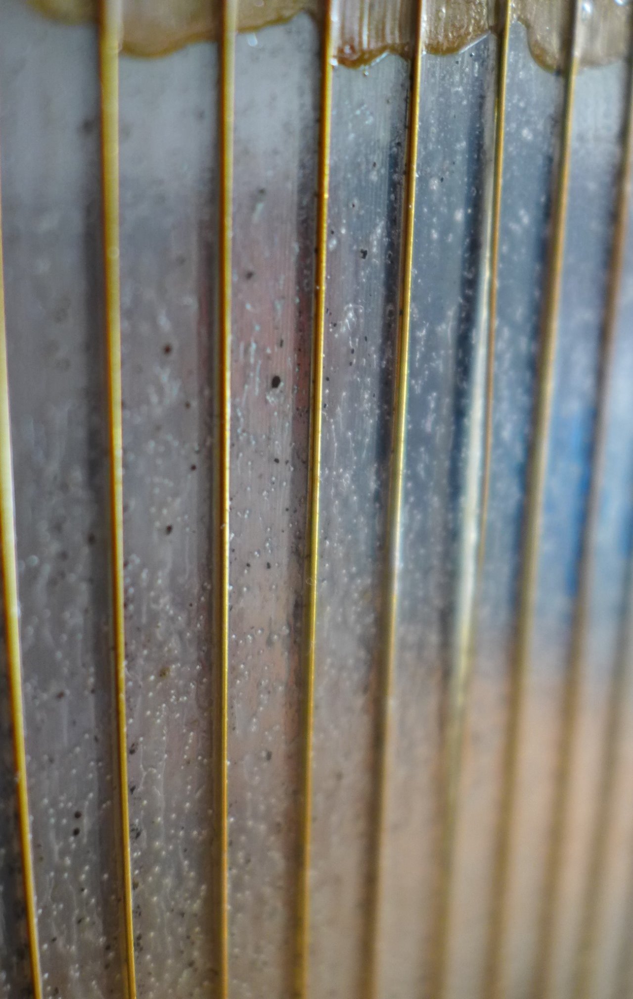

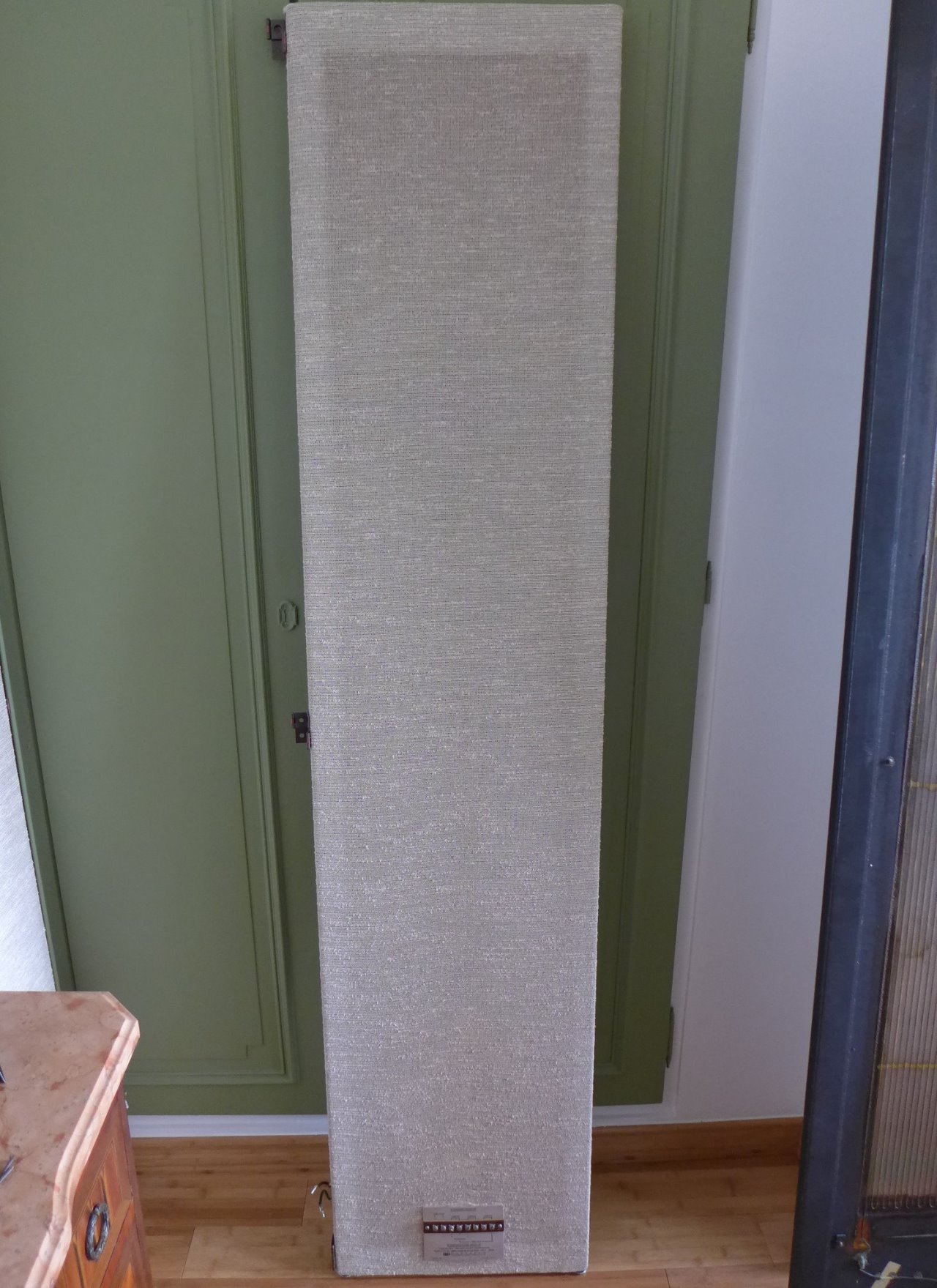

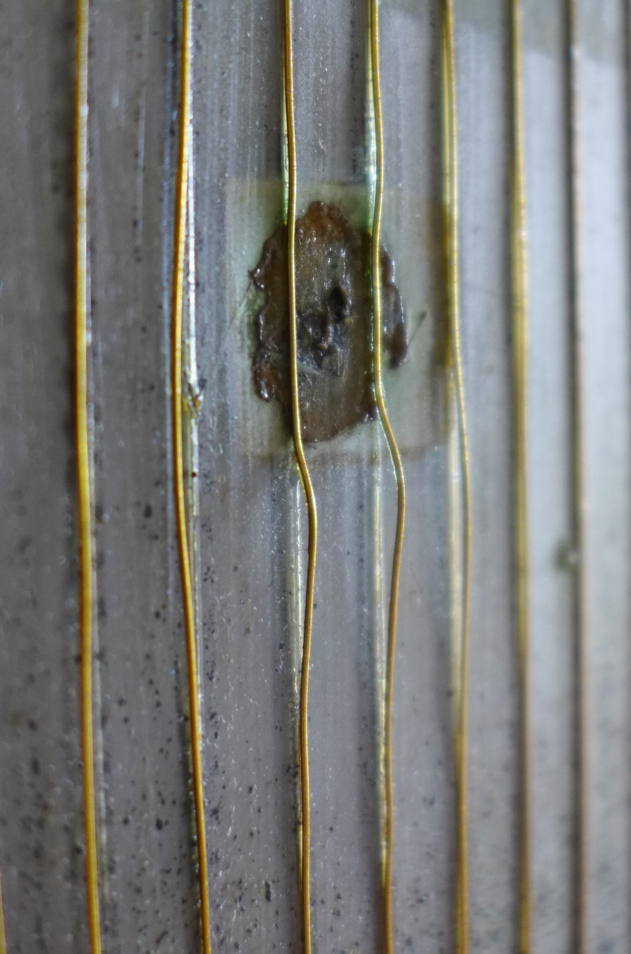

Concernant les Magnepan j' ai désolidarisé un des deux panneaux Médium pour pouvoir le déshabiller et constater que la grecque est décollée à quelques endroits …. rien de dramatique mais l' intervention est malgré tout obligatoire car le fil pourrait se rompre. Je suis actuellement en quête d' informations sur les colles à utiliser car je ne tiens pas à me "louper".

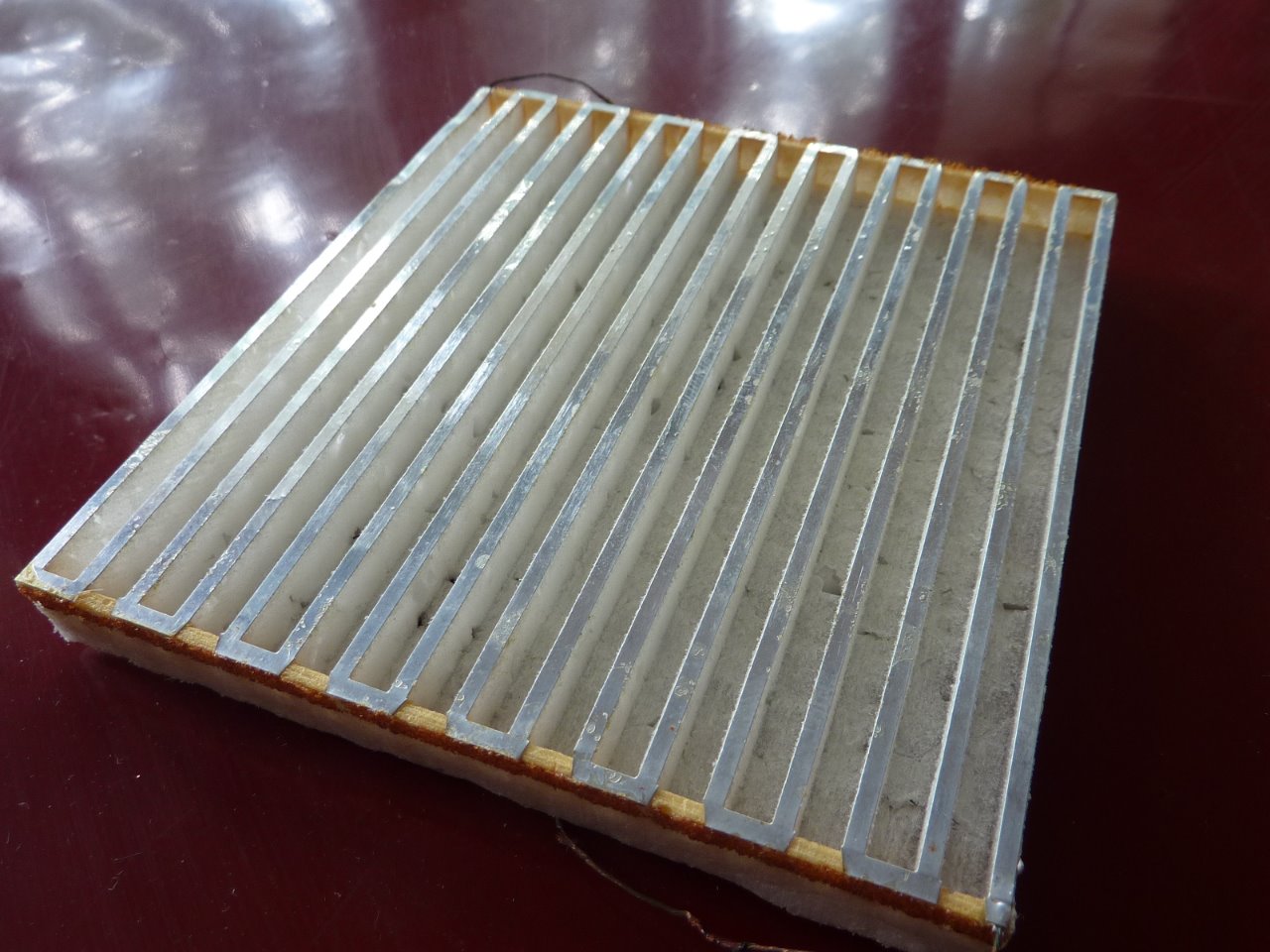

Pour mémoire une photo de l' intérieur d' une membrane de cellule Orthophase.
L' analogie entre les deux systèmes …. Orthophase et Magnepan … est bien présent.
Pour l' Orthophase, la grecque conductrice collée à la membrane en polystyrène se déplace entre les 16 entrefers de la partie magnétique.
Pour le système Magnepan, le fil de la grecque conductrice collée à la membrane en mylar opère un déplacement de celle-ci grâce à un rideau d' aimants orientés.
Pour les deux systèmes, la tension modulée dans la grecque provoque un déplacement des membranes.
