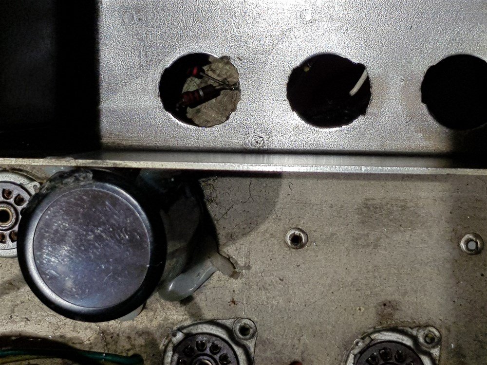

Alors , J'ai avancé dessus et je me suis occupé des chimiques collés , c'est pas parfait mais c'est plus propres et bien fonctionnel ...
Petit nettoyage le temps qu'il n'y avait rien .. On voit bien "avant après"

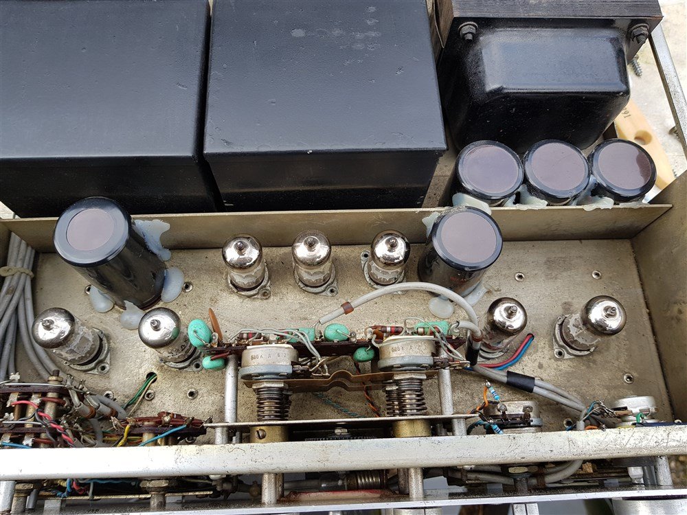

De dessus ça donne ça ....
En dessous , ça donne ça , me suis servi d'une barette à cosse pour fixer ce qui aurait du être fixé sur les pattes des condos.

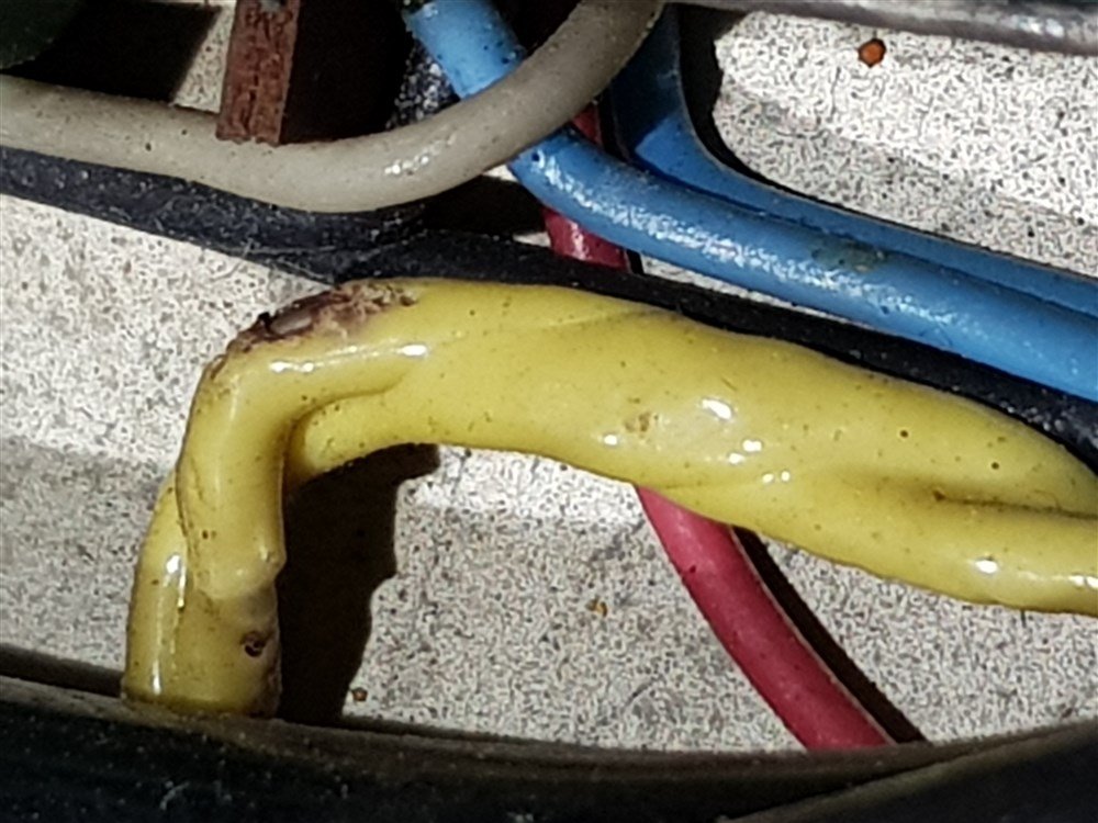

En observant bien , j'ai également trouvé un autre problème les fils du chauffage des ecc85 avaient eu un gros coup de chauffe à tel point que les fils avaient commencer à fondre ...
Le cable du témoin de mise en route a eu le même sort ...

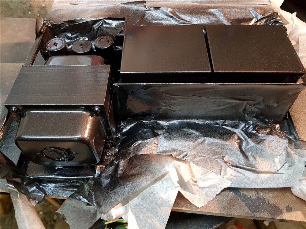

J'ai avancé sur plusieurs points , sur les potentiomètres , démontage et nettoyage de ceux du système tonematic et remplacement de celui de la balance et de celui du volume par un atténuateur à résistance 100k . Changement du type de polarisation sur les tubes de puissance (Merci Michel!!) et aussi sur le visuel , nettoyage en profondeur , peinture sur les transfos et vernis sur le reste histoire que la tôle ne s'oxyde plus.

L'avant ...
L'avant ...
Pendant...
Pendant...
L'après ... Les patins en feutres avaient à peu près le bon diamètre pour éviter que le vernis en aérosol rentre dans le socket..

Tress belle la peinture sur les transfo, c'est la même que sur les saladier des d130 ?

Vinc a écrit : mer. 24 avr. 2019 18:11 Tress belle la peinture sur les transfo, c'est la même que sur les saladier des d130 ?
Salut Vinc ,
Non , c'est juste à la bombe noir métal et vernis en finition...
La lumière n'est pas top dans l'atelier , c'est bien mieux au grand jour ...
