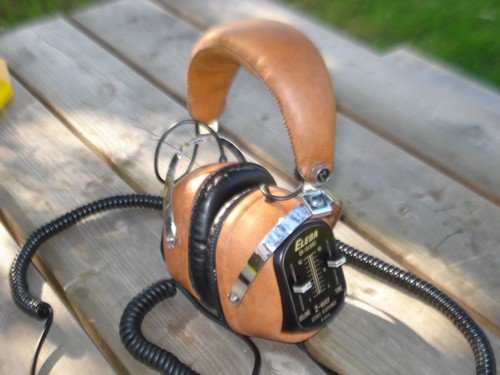

En images:
ELEGA DR-164HRT.JPG (163.51 Kio) Vu 24192 fois
Etat général très bon.JPG (376.38 Kio) Vu 24252 fois
Un bon nettoyage s'impose.JPG (96.33 Kio) Vu 24252 fois
Il est très typé.JPG (116.55 Kio) Vu 24193 fois
Rallonge inclus.JPG (89.9 Kio) Vu 24252 fois

Il fait un temps magnifique et printanier idéal pour donner un coup de propre à ce grand-père de 46 ans!
Le nettoyage en règle de l'objet de collection. :prosterne: Car après une recherche plus approfondie il est plus que rarissime ce casque.
Tout d’abord un bon coup de nettoyant contact en bombe dans les potentiomètres.
Ensuite un nettoyage en douceur avec du vrai savon de Marseille et un chiffon doux.
Enfin sur les conseils de mon cordonnier une crème Grison pour l’entretien du cuir.
Un petit lustrage du cuir et nettoyage des chromes, ceux-ci sont quand même piqué par endroit mais rien de grave.

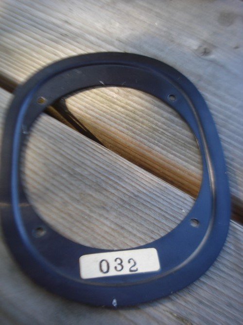

Numéro de série....JPG (82.87 Kio) Vu 24195 fois

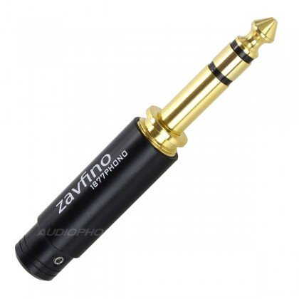

Je me questionne sur la qualité de la prise jack 6.5. Je la changerai bien pour celle-ci.

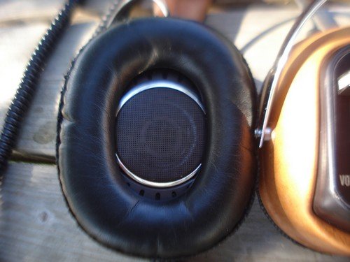

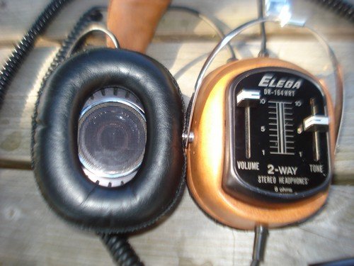

J'ai posé le BB sur la table d'opération finalement il se démonte très bien.
Une fois que j'avais compris que cela se passait par les potentiomètres volume et tonalité. :nicolas:
En image:
Etape 1.JPG (195.79 Kio) Vu 24129 fois
Etape 2.JPG (212.17 Kio) Vu 24129 fois
Etape 3.JPG (188.38 Kio) Vu 24129 fois
Etape 4. Condensateur Unicom 25 V. 22 MFD Bi polar.JPG (136.47 Kio) Vu 24129 fois
Etape 5. Résistance Valeur inconnue.JPG (148.87 Kio) Vu 24129 fois
Etape 6. Résistance Valeur inconnue.JPG (174.81 Kio) Vu 24129 fois
Etape 7.JPG (209.34 Kio) Vu 24129 fois
Etape 8. Mini coaxial.JPG (186.03 Kio) Vu 24129 fois
Ce n'est ni plus ni moins qu'une mini enceinte avec un montage coaxial, en presque clos avec 4 petits trous de Ø 1 mm sur chaque écouteurs
Un filtre comprenant un condensateur de Unicom de 25 volts et 22 MFD bi polarisé et deux résistances de 22 Ohms chacune.
Il faudra recoller le HP comme a l'origine sur son support, un peu de colle blanche ça devrait le faire.

Les minis évents, enfin a mon avis je ne suis pas 100% affirmatif.
Deux mini évents de chaque côté de l'écouteur.JPG (156.53 Kio) Vu 24124 fois
