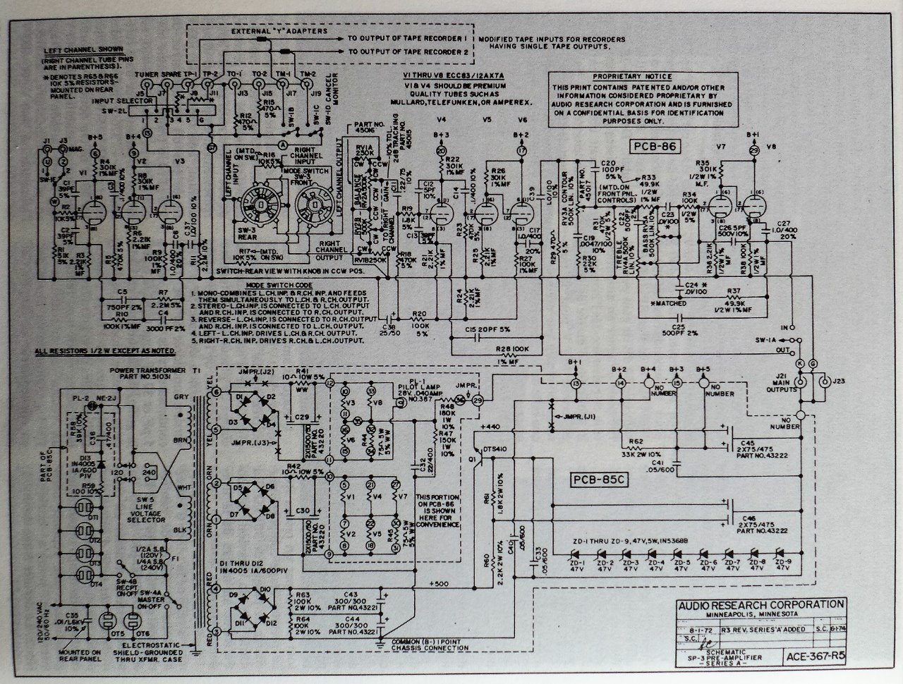

Quel améliorations peut-on apporter à des préampli comme le SP-3 niveau alimentation? Y-a-t-il des moyens à la porté de tous le monde sans repenser entièrement l'alimentation?
Question aussi intéressante qu’embarrassante :
Je répondrais que non. Mis à part changer les composants d'origine pour remettre les mêmes, neufs... sinon, il faut repenser l'alimentation, ce que AR a fait et qui s'appelle... le SP6 !
Je pense qu'il vaut mieux laisser à ces appareils leur philosophie, car c'est celle que leurs concepteurs ont désiré à l'époque.
Par contre, rien ne t'interdit de reprendre le schéma, et de tenter de le faire fonctionner avec une autre alimentation, modèle "the sidsmith ultra regular super low noise power" :D et d'écouter la différence avec l'originale.
Là oui, c'est intéressant. Mais pas dans le coffret d'origine !

Pour en revenir aux sources numériques, quelles options demeure-t-il pour obtenir une adéquation entre le niveau de sortie d'un lecteur CD et un gain comme celui du SP-3 : 23dB, high level inputs, main outputs, IHF load ?
6336A a écrit : mar. 5 mars 2019 16:19Question aussi intéressante qu’embarrassante :
Ok merci. Ça simplifie les options ! Je te remercie de ta générosité pour tes commentaires.

Il est bien réveillé .... je peux te l' assurer et il tourne depuis plus de 8 heures sans défaillance ni le moindre bruit suspect …. Il est en parfait état de fraicheur bien plus que le model 7 dont le filtrage des filaments commence à donner des signes de faiblesses … j' ai d' ailleurs prévu de remplacer la capa dédiée.
Le SP-3 est sur ce point plus silencieux … j' ai une légère résiduelle 50 Hz avec le 7 que je n' ai pas avec le SP-3.

AH oui, c'est probablement le filtrage. Mais après 60 ans, c'est normal!
J'ignore ce que le SP-3 contient en condensateur de liaison, mais il y a peut-être un gain à faire de ce côté. À vue de nez, ce sont tous des polyester.
Le SP-3 serait un bon dépanneur pour ton système advenant une panne majeure du Model 7, ce qui risque d'arriver vu l'âge et l'usure de l'appareil (il en va de même pour les Model 9).
