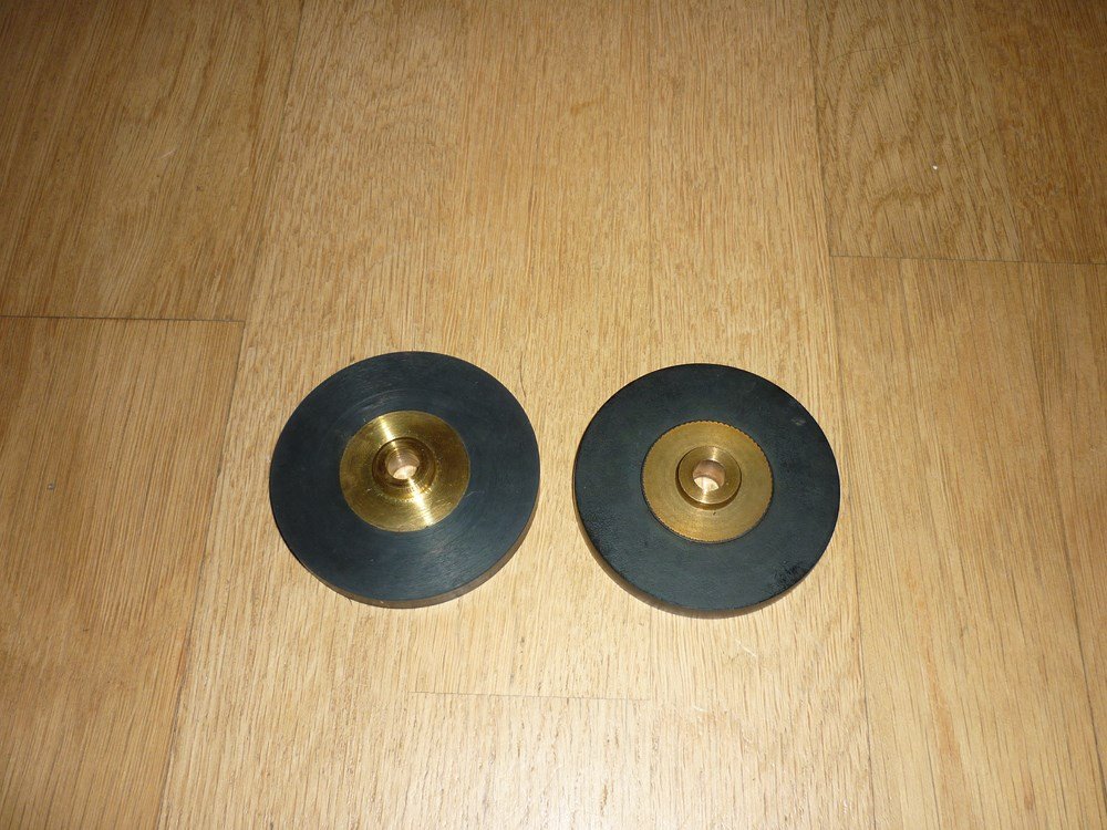

Bonsoir Florian,
Une belle et originale platine, et une cellule intéressante donc ...
Le galet a été complètement refait ?

Hello Christophe !
Oui une cellule intéressante pour ce type de bras elle demande quand même 4, 50 g minimum de force d ' appui .Le galet n ' a pas été refait il a été cloné
le caoutchouc de l ' ancien galet est devenu beaucoup trop dur avec le temps .
Toutes les platines de cette époque ont une très bonne dynamique .

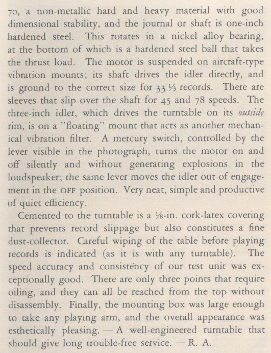

Documentation de l ' epoque :
