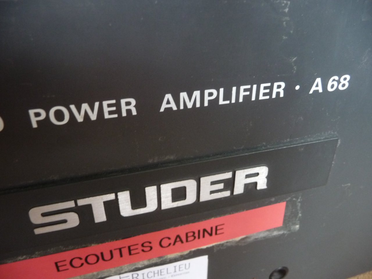

Encore un appareil rare, entré récemment, vous connaissez l'origine ...
mais là :aaah: JOKER ! Ce n'est pas de la moquette ...
à suivre , cela démarre mal au nombre de "tantales goutte" à évacuer :roll:

Il faudra patienter un peu, un test rapide de l'alim (déconnexion des amplis) montre que le TA , lui, n' a pas fait flamme linear : + et - 59 V DC OK :yes!: ouf !
A suivre !

Oui Thierry, pas rarissime, mais il n'avait pas été présenté ici jusqu'à ce jour. Les dissipateurs sont magnifiques, alu époxydé (en gris , pas terrible pour l'efficacité mais ..) et 21 kG sur la balance. 8-)
