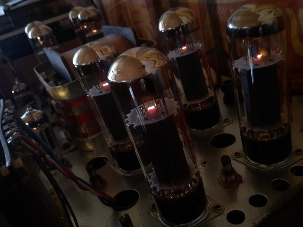

Et voici, (enfin ! ), la présentation de ce Filson AMT 2100 :
C'est donc un push-pull d'EL34 schéma de type williamson, qui peut fournir, a priori, 2x100 W .

Il réchauffe ma petite pièce d'écoute depuis quelques jours, et il fonctionne très bien .

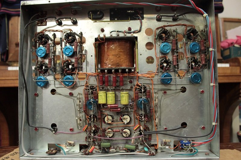

Ses dessous avant restauration :
Et les composants remplacés :

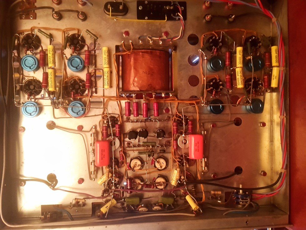

des petites nouvelles du Filson qui réchauffent régulièrement ces soirées d'hivers .
J'ai fait une mise à jours des réglages de Bias et ce n'est pas encore tout a fait stabilisé .
HT mesuré à 425 V après une bonne demi heure de Chauffe .
La tension de chauffage est de 6.27, soit légèrement en dessous ce qui est apparemment mieux pour les JJ .
J'ai encore un léger souffle dans le médium sur une voie plus que sur l'autre, j'ai l'impression que c'est du à une lampe plus que sur un composant interne .
Surtout que j'ai changer l’intégralité des condensateurs, et une bonne partie soit par du MKP ou du MKT .
Une des dernières "modifs", j'ai installé la terre dessus et comme je ne voulais pas trop modifié son apparence d'origine j'ai fait ça :
Propre et fonctionnel !
Une photo de ses dessous après restau : (excusez la qualité de la photo, j'essaierais d'en refaire une avec un meilleur appareil )
En ce moment on peut remarquer que le 220 est branché en direct sur l'alim (via fusible/sélecteur de tension ) , il serait plus pratique de le mettre sur l'interrupteur existant mais cela n'a pas été fait d'origine, je pense peut être le remplacé par un rotatif quart de tour plus moderne .
Maintenant que je le sais fonctionnels, quels composants (hors lampes) pourraient améliorer la qualité de l'ampli ? Je suppose les condensateurs de couplage, ceux qu'il y a sur le trajet du signal . Remplacer les 100nF Vishay MKT par du MKP ? D'autres idées ?

Bonsoir Eric,
pour la terre il vaudrait mieux la raccorder directement sur le chassis plutôt que sur une borne haut parleur .
Pour le souffle regarde en priorité du coté des EF86, essaie de les intervertir entre droite et gauche, tu seras fixé.
Michel

Bonsoir Michel, :hello:
mimi80 a écrit : jeu. 31 janv. 2019 20:33 pour la terre il vaudrait mieux la raccorder directement sur le chassis plutôt que sur une borne haut parleur .
La borne - est directement reliées au chassis par un câble de bonne section
mimi80 a écrit : jeu. 31 janv. 2019 20:33 Pour le souffle regarde en priorité du coté des EF86, essaie de les intervertir entre droite et gauche, tu seras fixé.
J'ai déjà interverti les EF86 et cela ne vient pas d'elle, si c'est une des autres lampes il faudrait que j'y aille par tâtonnement mais cela me demanderai de refaire un réglage de bias a chaque fois ...
Je pense peut être commencé par intervertir les deux quartet d'EL34 voir si cela change de coté, comme ça je serais si cela vient d'elle .
je n'ai pas fait le réglage des 6CG7, est ce que cela peut venir de la ? (dephaseur de schmidt ?) sachant que sur celle ci j'en ai que 3 sur 4 qui sont appairées .
Je pourrais inversé aussi celle ci voir si cela vient de la .
En vrai le souffle est vraiment très léger, mais audible sur les silences complets . Au début de chauffe il y a un peu comme des crachotements, qui ne sont plus présent par la suite .
