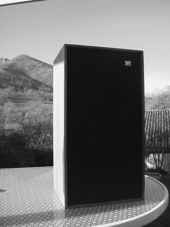

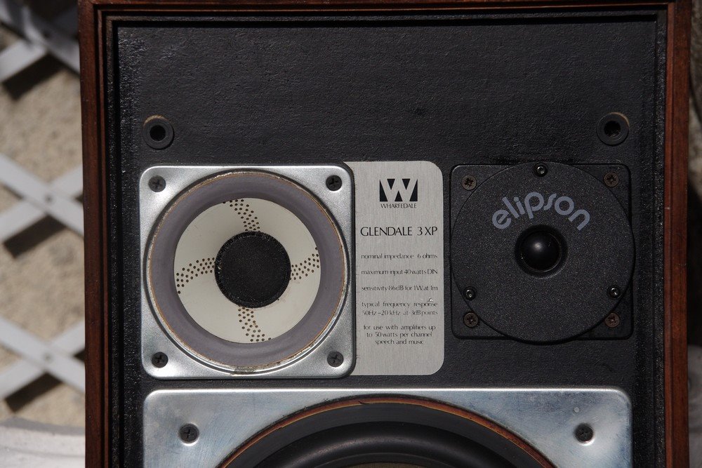

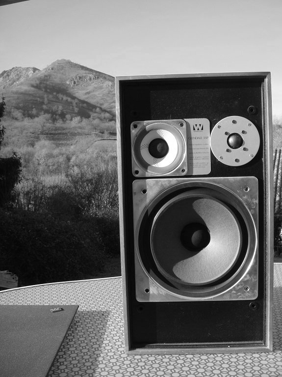

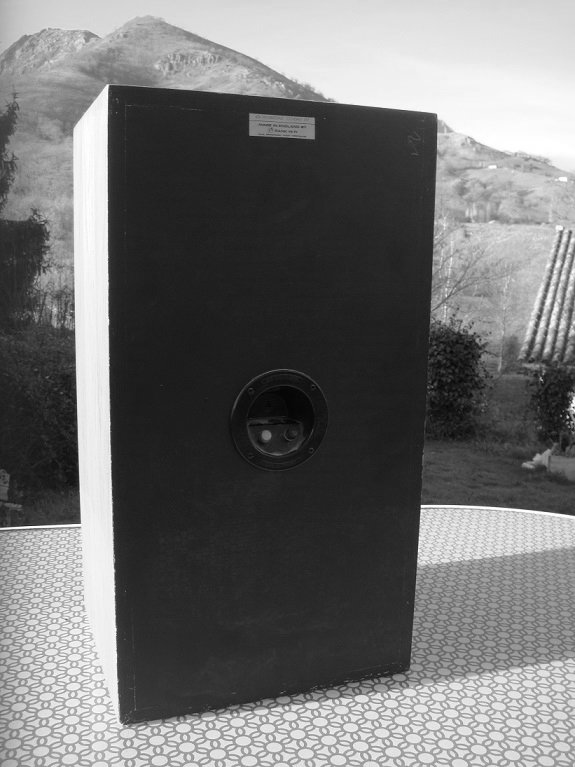

Petite photo de celles que je viens d’acquérir certes ce n'est pas le tweeter d'origine,je pars a leurs recherche.

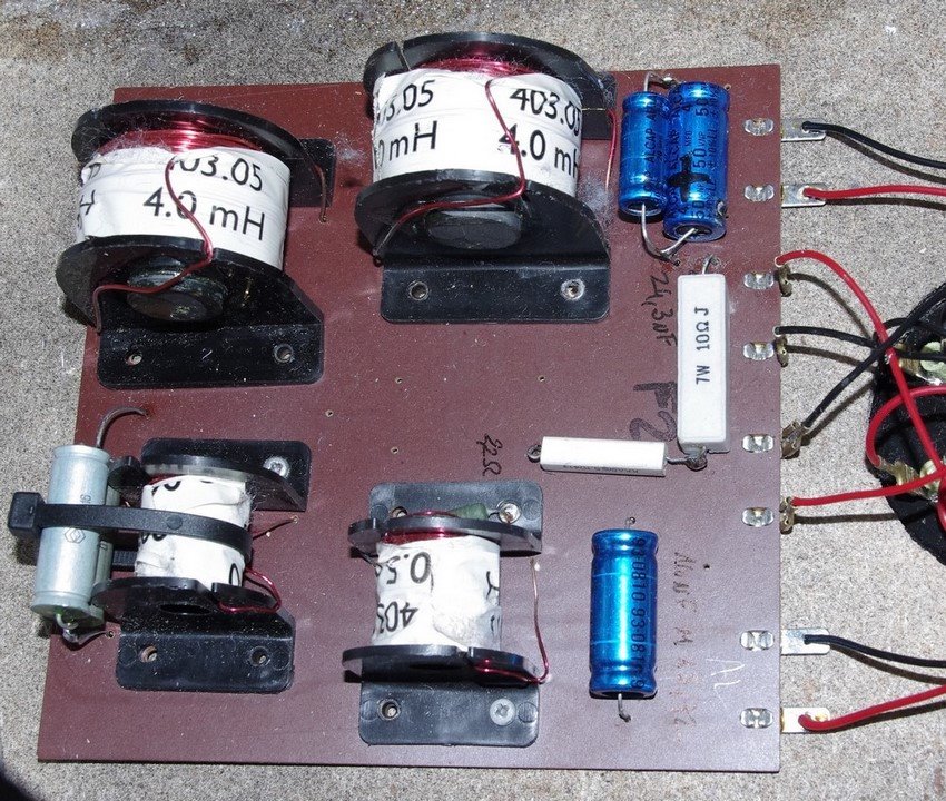

Très honnêtement la perte du tweeter d'origine ce n'est pas une grosse perte. Fragile, d'un rendement limité avec une restitution assez acide on peut le remplacer avantageusement avec un tweeter plus moderne (ici un SEAS rebadgé) en le calmant avec une résistance si besoin.
Plus judicieux sans doute, remplacer les ELCAP noirs, il sont hors tolérance:

Connaissant les Philips(même que les Auditor) qui remplacent les anciens cela ne doit pas nuire au message musical au contraire.
