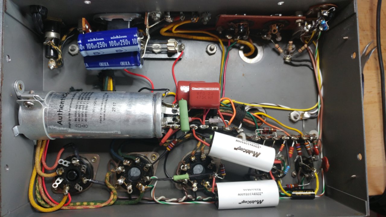

Bonjour a tous,
Les petits Fairchild marchent tres tres bien.
J'ai refait les 2 alimentations sur chacun des amplis.
Comme je n'utilise pas le bouton de gain, j'ai utilise a la place un potentiomètre pour balancer les tubes en DC car sur ce model il n'y en a pas.
Juste le bias, et la balance sur signal AC. Oui c'est curieux.
Sur l'ampli propre, a part changer quelques resistances, j'ai mis des condos de couplages Multicap RTX. Ce sont de superbes condos a feuille d’étain et a film de polystyrene. Vraiment super.
A oscilloscope c'est parfait. Signal carre très bon sans oscillation ni en montee ni descente.
Ils poussent 30W avec une distorsion avant d'écrêtage de 0.8% THD ce qui est très très bon.
Je les ai equipe de Jan phillips 6B4A, RCA clear top 12au7, de 2x EH 6CA7EH, Sovtek GZ34.
A l’écoute ils sont très dynamics, vivants et parfaitement bien balances sur tout le spectre.
Ce sont vraiment de tres bon amplificateurs.
Voila ce que ca donne.

Beau travail ! Vas-tu les refaire esthétiquement également ?
Il faut absolument que tu les écoutes avec ton 248 !

Merci a tous.
Non ils sont beaux comme cela, la photo ne leur fait pas justice.
Et ils marchent de mieux en mieux. Les condos de couplages se mettent au pas.
Oui mais mon 248 est loin d’être en état pour l'instant.
Mais en effet, je voudrais faire un second system tout Fairchild pour le fun.
