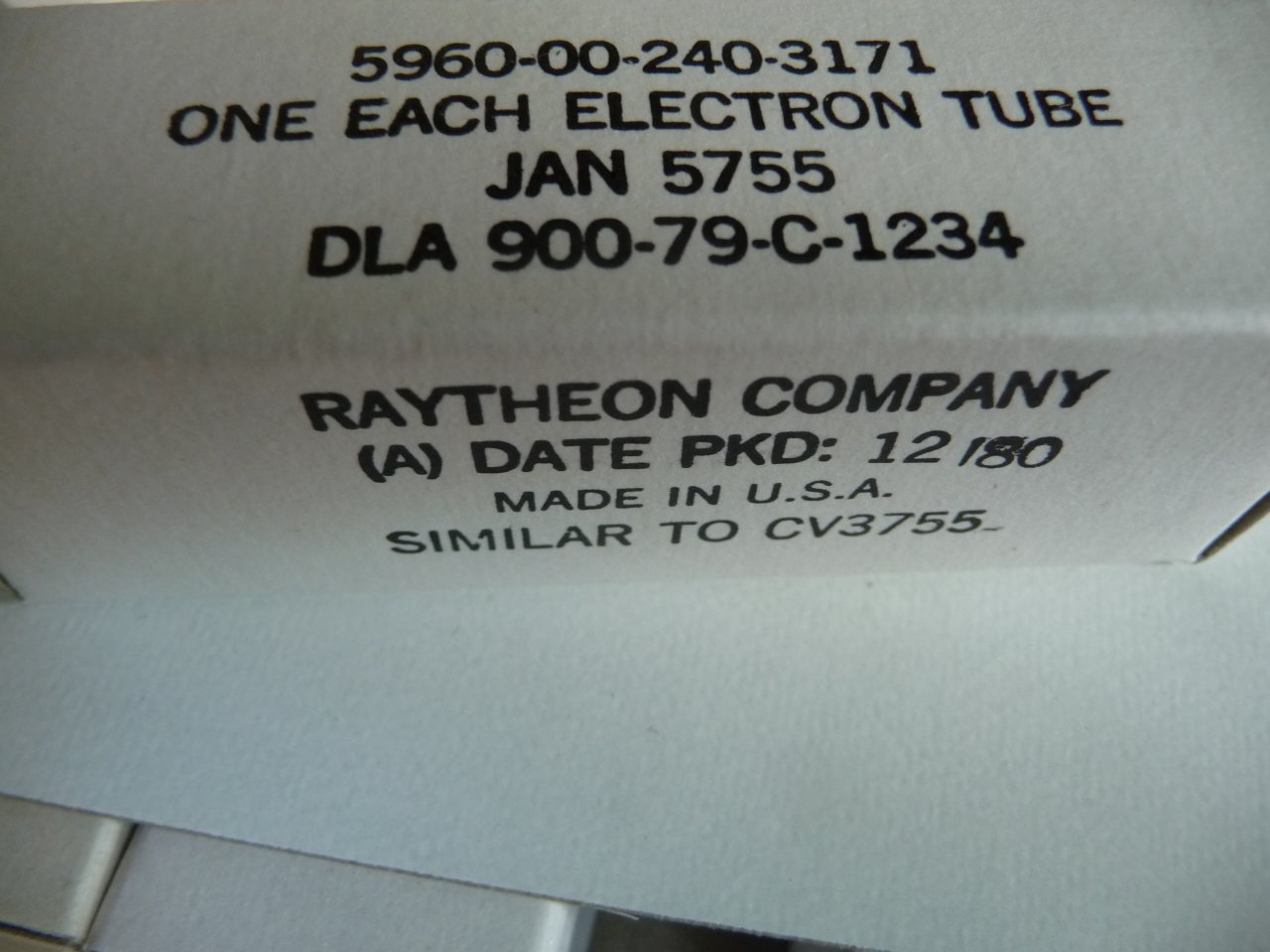

En effet, comme bon nombre de twin-triodes de calculateurs (5687,6463 etc ..) la plupart des pins est croisée (ici hormis le chauffage) ... Celles-ci proviennent de la base navale de Norfolk ...un coin où on ne fait pas dans la dentelle

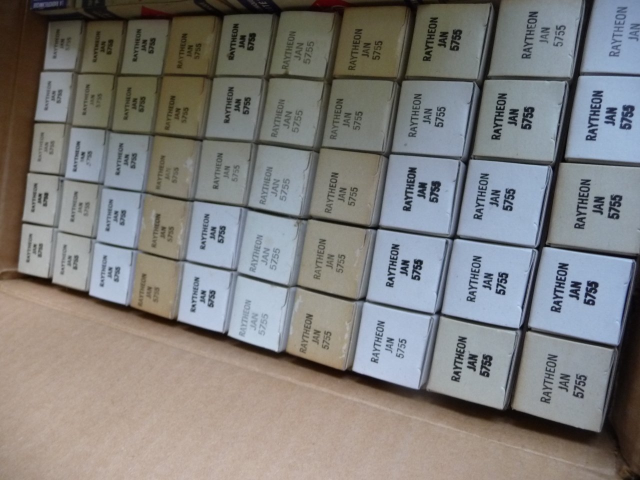

après un petit détour par le Maryland, compter le double actuellement ...
par "sleeve" de 5 unités
de la petite boite réglementaire OTAN
