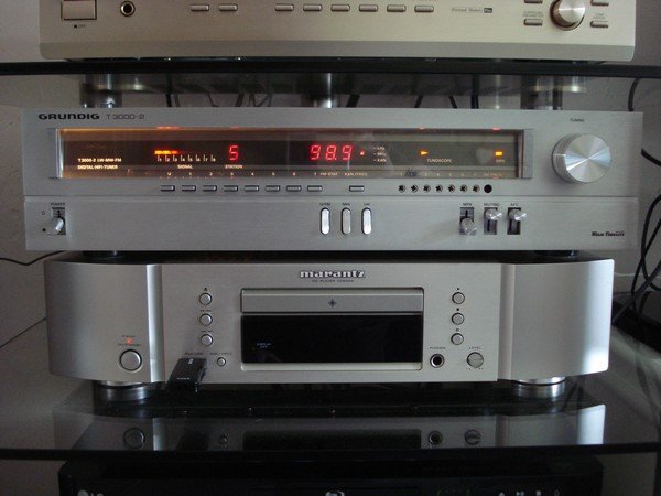

Grundig T 3000-2
Ce vieux Grundig T 3000-2 a repris du service depuis maintenant une année. Cela va bien compléter le post.
Un coup d’aspirateur mais pas beaucoup de poussières et c'est reparti!
Tous les étages sont allumés! Le son est bon joli mariage avec le Marantz PM 7004. Un nouveau meuble étant arrivé j’ai pu l’installer... Jusqu’ici j’écoutais la radio sur le Home Cinéma.
J'adore la mouche vintage et audiophile c'est certain, coincé sur la bande. Elle est partie maintenant . Elle devait dater
Cela faisait un bail que ce Tuner n’avait pas vu la fée électricité. France Musique est la seule station que je capte bien mais c'est meilleur que sur le HC... D'après une connaissance les composants tantale vieillissent mal sur cette série made in Portugal.
J'ai déjà changé l'adaptateur DIN (5 broches) /RCA, France musique passe bien mieux en réception, le canal gauche ne s'éteint plus aussi! Pour l'instant je le laisse sur le fil d'antenne d'origine tel que vu sur la photo arrière.
Quand la réception est là une très belle qualité sonore mais je ne suis pas expert en tuner de cette époque, 1980 environ.
Une question la réception perfectible peut-elle venir de composants fatigués?
En tous cas la voix de Denisa Kerschova sur son programme "Allegretto" est délicieuse, le jingle est top et la musique passe avec musicalité...
Il a un très beau look tout s'allume, le petit tournevis a été perdu pour le préréglage des stations.
Il mérite sans doute une bonne révision.

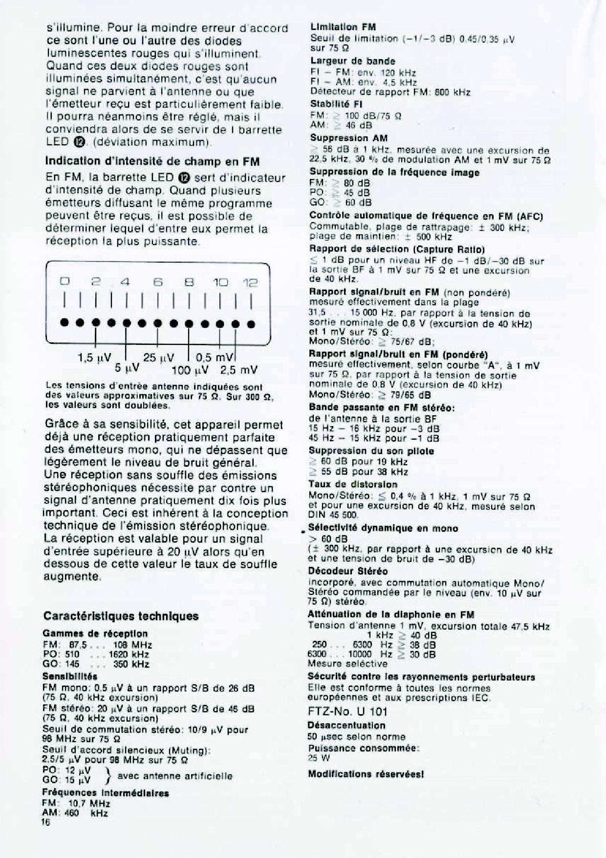

voici le lien du PDF et un extrait avec les caractéristiques techniques:
https://www.dropbox.com/s/mrhjphsvwxdis ... l.pdf?dl=0
EXTRAIT
