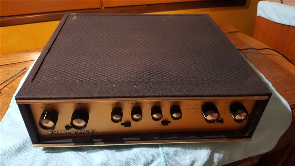

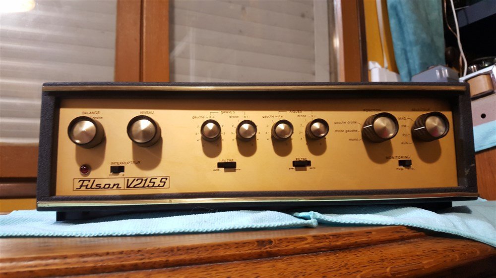

L'ampli est arrivé à la maison quelque temps après et d'entrée je l'ai trouvé différent de ceux que je connaissais , le capot fait penser à un Jason , la façade et les bouton sont dorés , il est plutôt joli dans l'ensemble ...

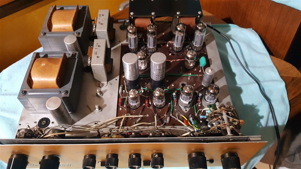

J'ai bien sûr aussitôt enlevé le capot et surprise , c'est un double mono , perso , je n'avais jamais vu ce type de montage sur ce genre de petit intégré à tube ....
Il y a bien 2 transfos d'alim , 2 EZ81 et deux selfs de filtrage , pour moi c'est une vrai curiosité ce Filson....
Vue de dessus avec en détails les transfos et selfs..
Sur la photo , il manque un petit condo de filtrage (sur la droite) , l'ampli avait été modifié et il n'y était pas à l'ouverture . j'ai remplacé quand même et j'ai tout mis en dessous...

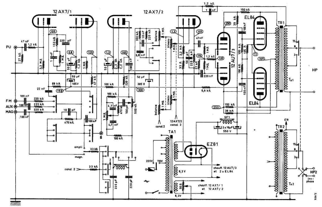

Le schéma était dispo sur Audiofanatic , c'est déjà une bonne chose et ça m'a aidé.

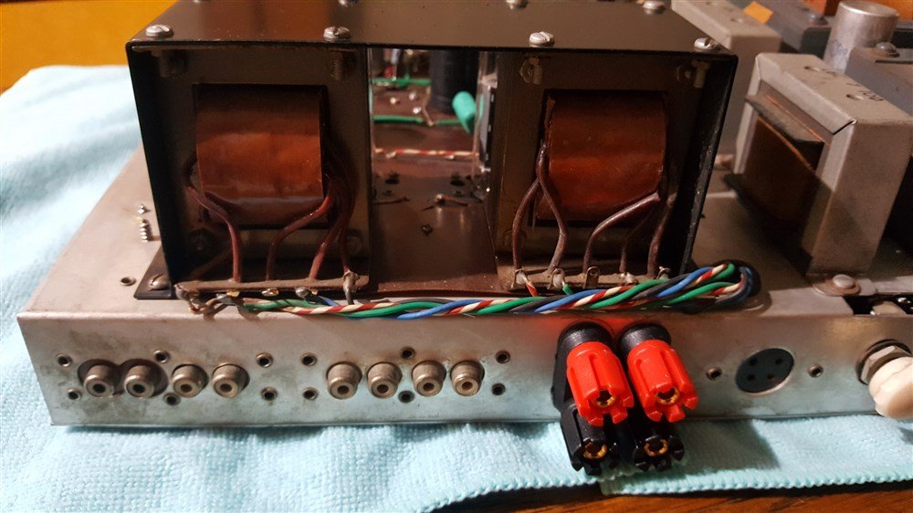

C‘est quoi la marque des transfos de sortie ? Tu aurais une idée ?

Rare de les voir dans cet état ... il doit avoir de l' énergie à revendre vu la taille des transfos d' alim ...
Les transfos de sortie ne seraient pas des "Supersonic" ..?

Klemp a écrit : mer. 21 mars 2018 23:32 :hello: Christophe ... content de te lire à nouveau
Bonjour Jean ,
Très très content de ré-écrire ici aussi !!!!!
Je m'étais demandé de quelle marque il pouvait être sans penser à Supersonic alors qu'ils ressemblent furieusement à ceux de mon Fisher (en plus petit)..... Ce serait des W8 8k que je ne serais surpris ...La plaque signalétique est en dessous.....
megaoctet a écrit : mer. 21 mars 2018 23:18 :hello: Tof,
:miam:
Je crois que Jean a eu le bon coup d'oeil !!!! Supersonic ...

:miam: Les w8 8k. Ça doit chanter bien cette petite merveille.
Il nous manque que le montage interne en l’air [:cerveau picole]
Merci pour le partage, je ne connaissais pas du tout ce modèle.

Joli le Filson et effectivement très rare, transfo de bonne qualité , il y avait les mêmes sur mon petit Merlaud ST2x8
