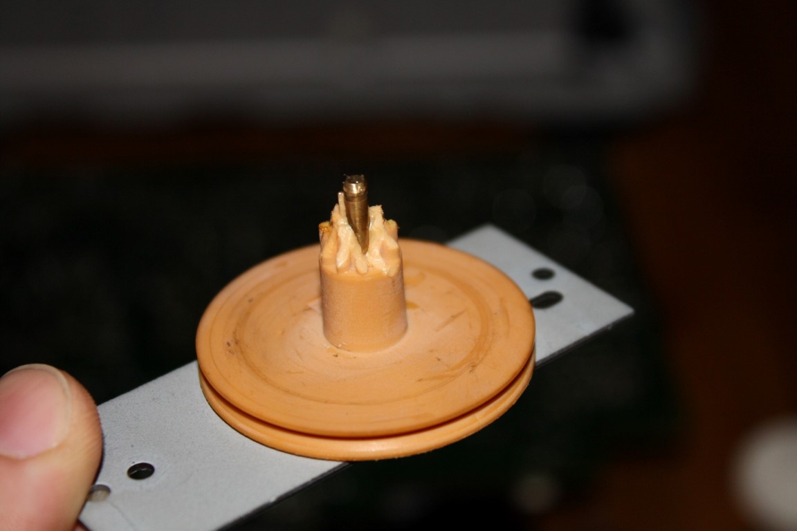

Je l'ai eu dans un état très moyen, en panne de pignon (comme souvent), démonté et mal remonté par l'ancien proprio (manque de vis, plot manquant) et malheureusement sans télécommande et sans notice.

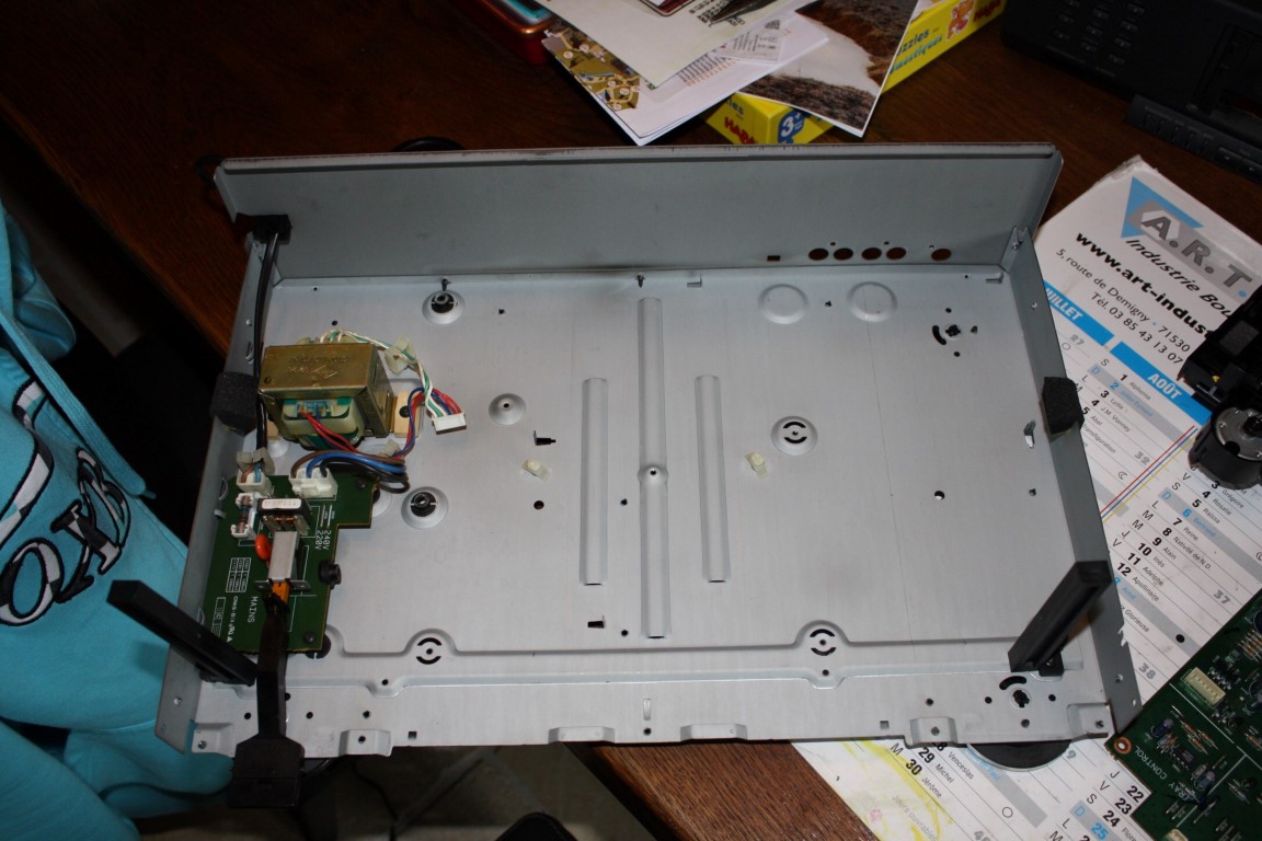

démontage, lavage de toutes des pièces plastiques + châssis

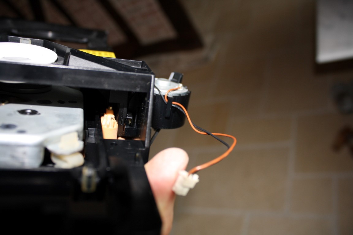

la mécanique du bloc optique :
le fameux pignon qui crache ses dents :
on comprend mieux pourquoi ca marche po trop bien

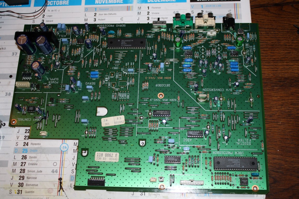

la carte mère :

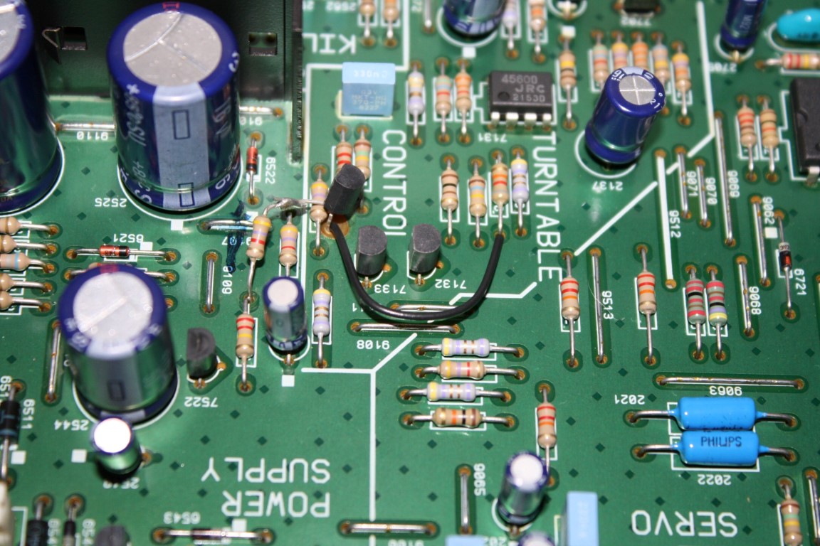

et une petite bidouille sur la carte qui semble etre d'origine, je n'ai pas d'info sur cette modification mais il me semble avoir déjà vu des photos de CD930 avec une modif semblable...
la carte mère :

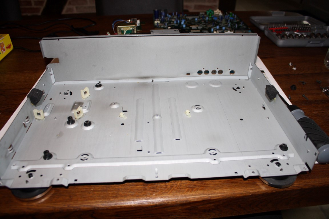

Apres commande d'un nouveau pignon/courroie, remplacement la pièce défectueuse, pas vraiment de difficulté, nettoyage de l'axe + un peu de graisse et on remet la poulie neuve, on peut même le faire sans démonter le bloc optique, par contre obligation de sortir la carte mère (attention au remontage de la carte mère, il y a un petit téton en métal sur le châssis a droite, bien le positionner dans le trou de la carte mère sinon on risque de casser la carte)
je n'ai pas changé la courroie qui était en bon état, j'ai gardé la neuve en spare

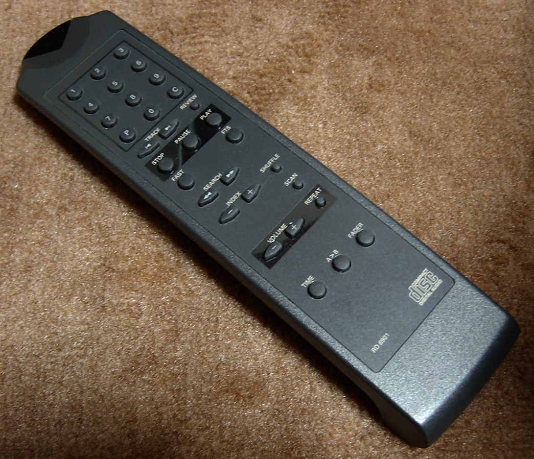

Il ne me manque que la télécommande que je recherche, j'ai commandé en chine un clone de télécommande a pas cher (Marantz/Philips) mais à ce jour pas encore reçu, je mettrais à jour dès réception et je ne désespère pas de trouver la bonne, a savoir la RD6901/00

J'ai une 940 qui n'a pas ça mais il me semble qu'une autre a quelque chose d'équivalent. Je vérifierai.et une petite bidouille sur la carte qui semble etre d'origine, je n'ai pas d'info sur cette modification mais il me semble avoir déjà vu des photos de CD930 avec une modif semblable...

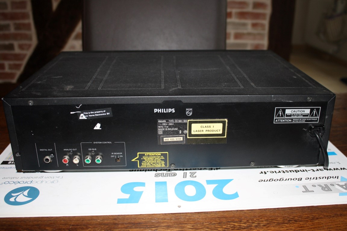

la mienne est une AH00 (écrit sur l'etiquette)
le AH01 ou AH02 ne concerne que les platine justement modifiées en semaine 9326
