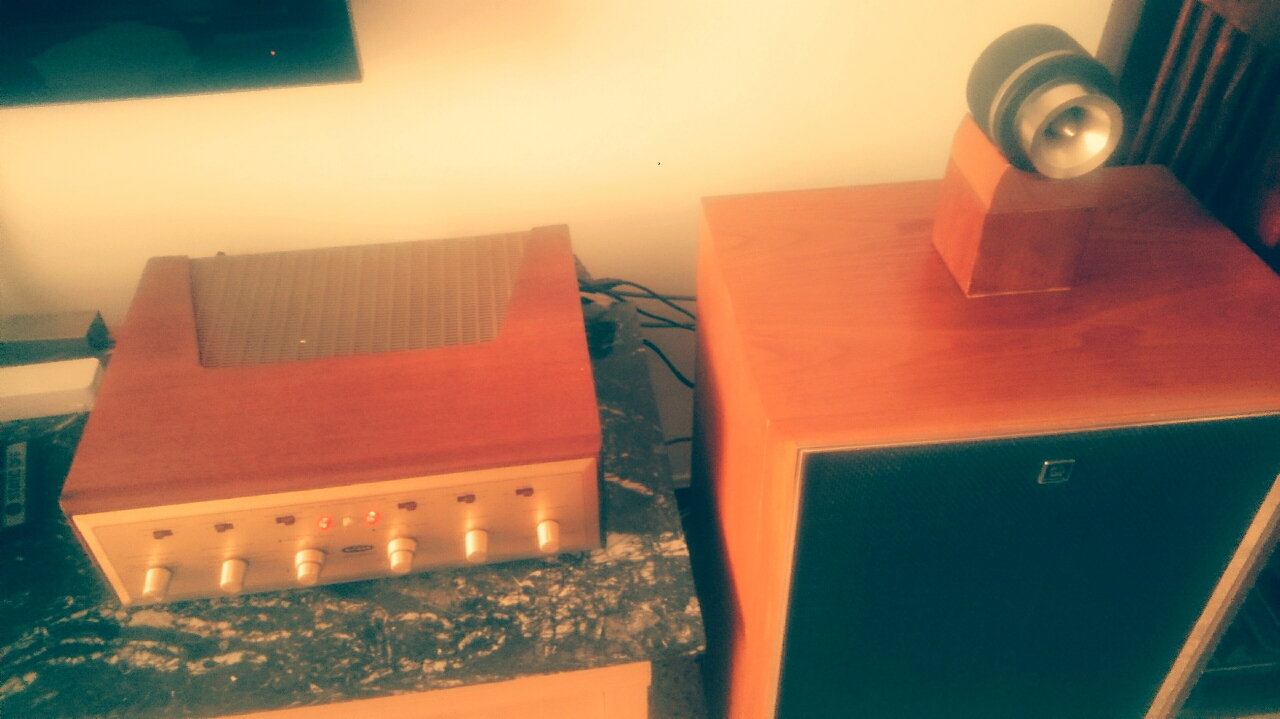

Voilà enfin reçu, quelques photos...la mise en place n'est pas définitive (mise en phase par rapport au HP de grave)...pour le moment je teste sur la voie de droite avec un simple condo de 0.47uf et c'est pas mal du tout tel quel !. j'ai commandé plusieurs valeurs pour la suite des test mais vu le résultat je pense que ça va être vite plié :jap:
je pense également enlevé la partie basse (la sorte de cube) des supports tweeter pour les rabaisser..je verrai en fonction de l'image en stéréo.
Plus tard je ferai également un essai en coupant vers 12/15Khz la partie haute du médium/aigu d'origine...donc petit rajout sur le filtre d'origine...en tous cas comme ça c'est déjà excellent :langue:

Après avoir reçu quelques composants...premier test avec atténuateur et capa de 0.68uf...c'est pas mal du tout :mossieurpropre:
Le gain est notable dans les fréquences hautes...l'image également :jap:
Prochain tests 0.33uf, 0.47uf, 0.82uf, 1uf... je pense d'ailleurs faire un petit boitier avec un switch pour sélectionner les différentes capas et donc fc...Phil va falloir passer à la maison pour donner ton impression ;)
Pour le réglage de niveau avec l'atténuateur une méthode empirique mais qui a fait ses preuves...je passe un morceau de musique où il y a de la cymbale (position mono sur l'ampli) et je prends le T925 à hauteur d'oreille donc comme un casque avec l'enceinte à ma droite et le T925 à ma gauche, ensuite réglage jusqu'à entendre les cymbales bien au-dessus de ma tête (comme un réglage de balance) ainsi on a une bonne appréciation du niveau à sortir sur le T925.. la mise en phase est "réglé mécaniquement" pour le moment (membrane/moteur HP alignés) :tinostar:
Le résultat est bluffant... :whistle:
Reste à peaufiner la mise en phase avec un micro genre ECM8000 et un soft comme WinMLS mais c'est prometteur...
