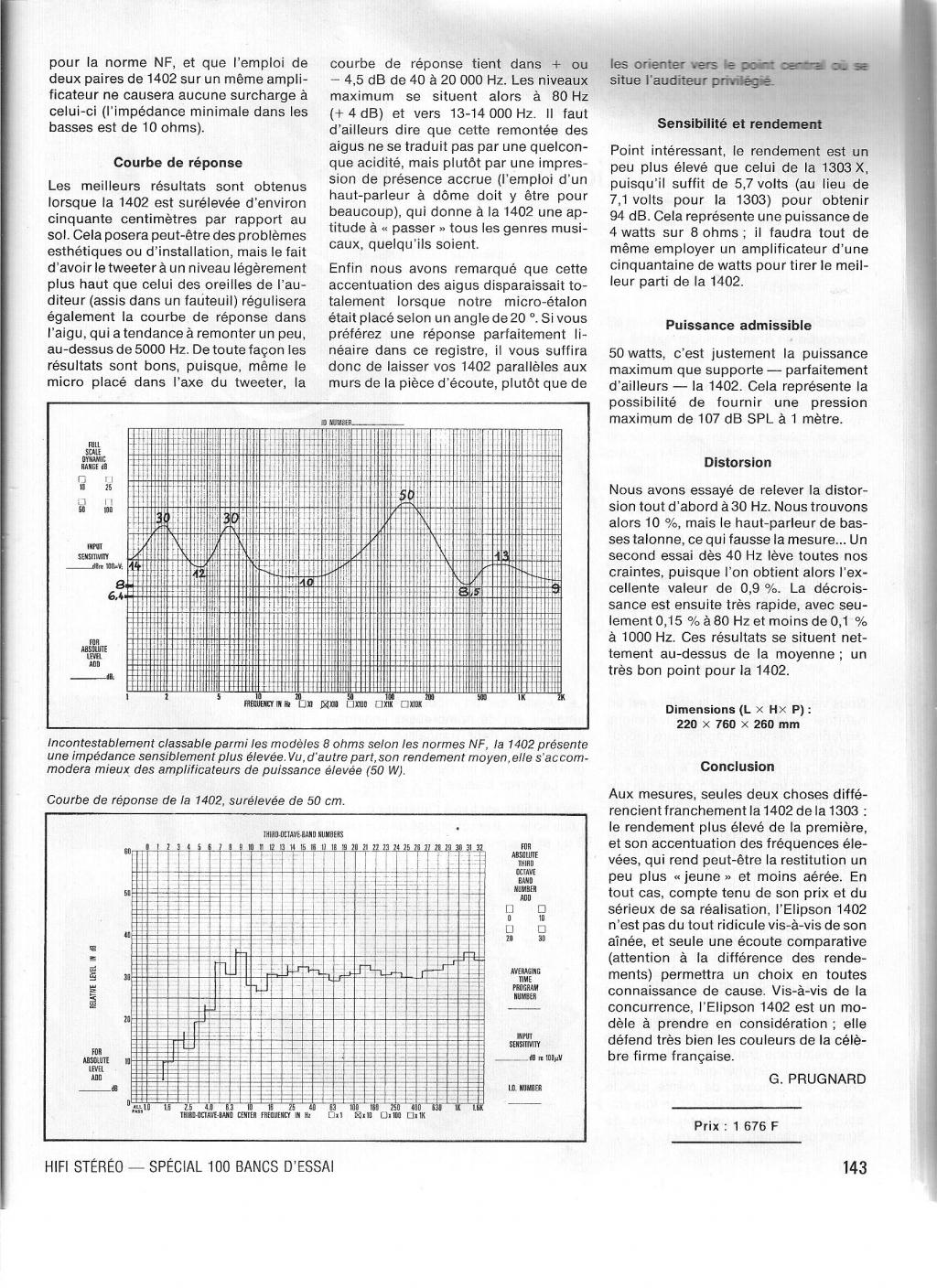

Je déterre car en recherche d'un banc d'essai ou de retours sur ces enceintes. Quelqu'un ? :)
Un couple d'amis peut en récupérer une paire à Toulouse pour une pièce de 20m2 avec ampli tube 40W (je crois que ce sont des El34) mais ne connaissant pas ce modèle, je ne sais guère quoi leur conseiller. Je ne connais que leur (très) grandes sœurs que je déconseillerai dans cette configuration, mais quid de celles-ci ?
Edit : j'ai trouvé le banc d'essai !!

Et bien du coup je me réponds moi-même et vous transmet le banc d'essai que j'ai obtenu par d'autres voies. Bonne lecture.

Une petite paire d'enceintes que je serai pressé d'écouter. Je vous en ferai un petit CR si j'arrive à les avoir assez longtemps dans les mains.
