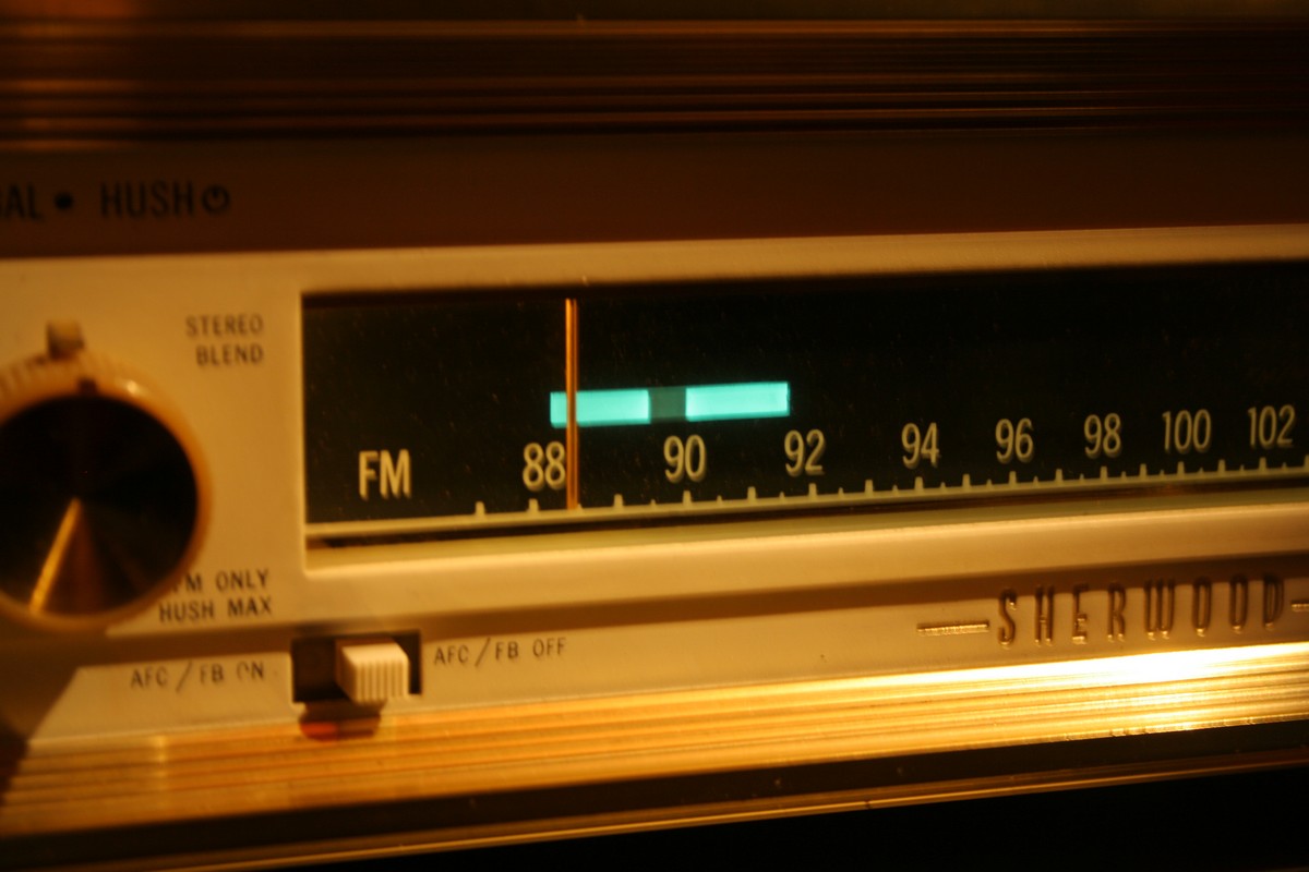

Puisque j'étais dessus, petit démarrage au Variac en douceur. J'ai remplacer le fusible qui était HS. Et tout c'est bien passé :yes!: :
Il capte la FM, c'est certain, avec un seul fil de connecter pour l'antenne (Je n'ai pas d'antenne pour ces type de radio :autralia: ).
Après, la qualité n'est pas top top, mais je ne sais pas si cela vient de l'ampli, ou pré-amp que j'ai aussi connecté en même temps que le tuner, pour tester tous ça. Je pense qu'il a sans doute besoin de réglages et/ou remplacement de lampes.
Mais déjà il démarre sans problème, c'est pas mal, et il capte :yes!:
Je ne connaissais pas les lampes 6FG6, L'effet visuel sur la qualité de réception est vraiment sympas (bande Vert/Bleu en facade)
Modifié en dernier par Lantenac le mer. 22 févr. 2017 22:04, modifié 2 fois.

A vérifier quand même en premier : les tensions d'alimentation.
Untitled 3.jpeg (116.04 Kio) Vu 5889 fois
Cela dit, elles semblent correctes au vu de la couleur de l'oeil magique
