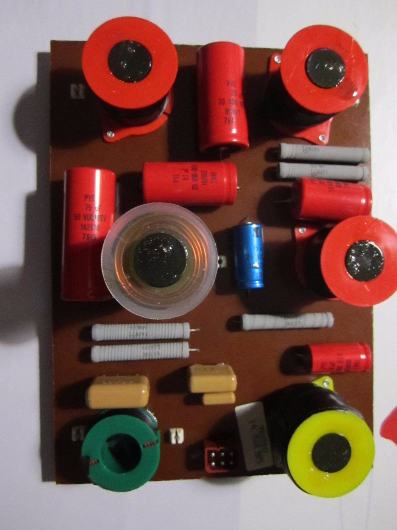

Le filtre avec les condos d'origine
Alors pas mal de dérive le 75uF => 91.6, le 15 => 24, le 80 => 92, etc.

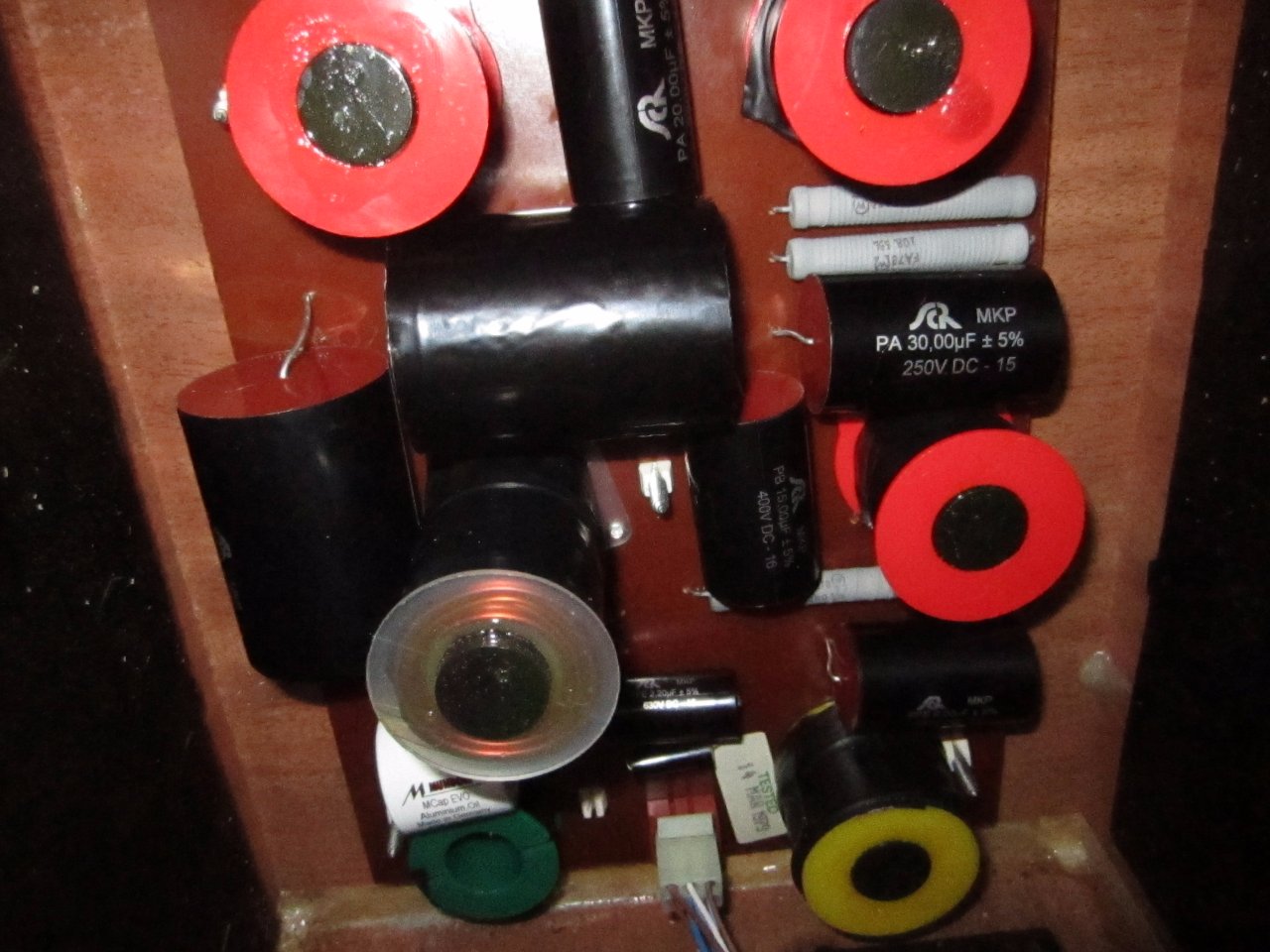

Par contre j'ai relevé une petite différence sur le 5uF qui était en faite un 4.7uF sur mon filtre. J'ai du en trouver un autre de 4.7uF qui n'est pas un SCR mais un Mundorf MCAP EVO. Autre petite différence en SCR MKP pas de 80uF mais seulement 82uF. Concernant les petits marron claire, effectivement pas nécessaire de les changer mais bon comme j'avais fait la commande je les ai quand même changés.
Pour l'écoute trop tard pour vraiment faire une écoute comparative avec l'enceinte gauche qui est toujours dans son jus.
