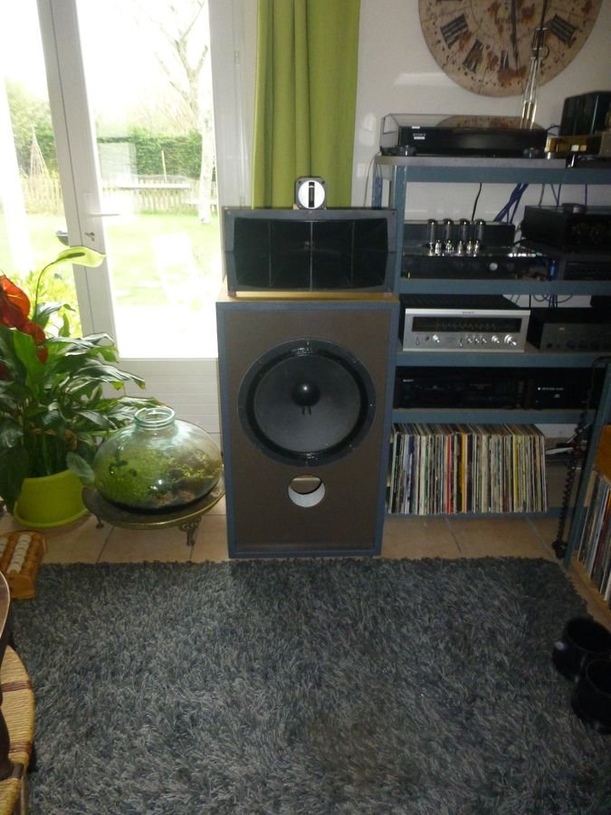

Merci pour ces retours Jean-Luc !
Il faut que tu essaies de pincer tes pavillons de façon à ce que la deuxième cellule en partant de la gauche de ton pavillon gauche et la deuxième cellule en partant de la droit de ton pavillon droit soient dirigées vers toi.
Re: Celestion G15-100-Emilar EC 175 8-Fostex FH 15 ST
Si je te demande de " pincer " les pavillons vers l' intérieur, ce n' est pas pour gommer les duretés mais pour " ouvrir " l' image sonore et pour combler un éventuel trou central.
Au point d' écoute, tu dois être dans l' axe de la troisième cellule, et pas dans l' axe du pavillon......
:gne:
Je ne sais que pincer, j'ai donc fait comme il est dit au dessus et j'ai remis en opposition de phase comme indiqué sur des filtres 12 db, j'avais oublié.
Reste à calculer la position exacte pour le placement des 811.
Je bouquine pour le calcul.
JL

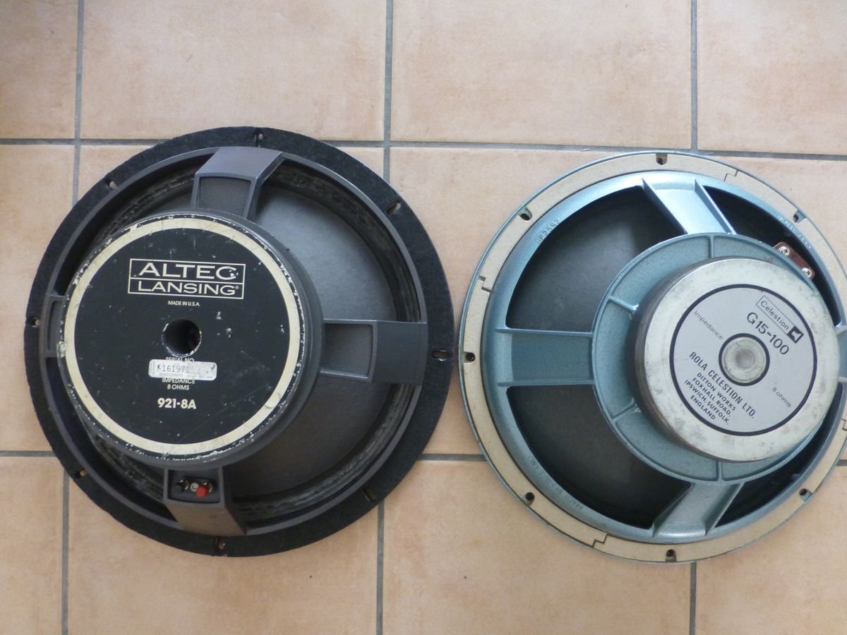

1- L'achat de nouveaux HP.
Mise à jour de mes DIY suite à l'achat de deux 38 cm Altec 921 8A.
J'avais posé des questions sur le forum pour ces Altec, il semble que ces HP ne soit pas très connus car ça n'a pas déchainé les foules.
Il semblerait qu'ils étaient montés dans des enceintes de cinéma, des 1234 d'après un lien donné par William :-J .
Sans doute aussi dans des Altec 1233, plus compactes, leur volume correspondant peu ou prou au mien.
Voici la doc de ces HP, vous remarquerez qu'avec 40,8 cm de diamètre extérieur ils sont considérés comme un 16".
9218a_lf_speaker.pdf
(571.31 Kio) Téléchargé 749 fois
Ils étaient en vente sur le BC depuis un mois et demis, je les ai pris pour plusieurs raisons.
C'est des Altec, mes premiers :love:
Un rendement plus élevé que mes Celestion.
Un VAS proche évitant d'être obligé de refaire des boites.
La possibilité de les intégrer dans mes caissons sans trop de modification, les vis restent aussi à leur place.
Les évents ont un diamètre adapté, seul la longueur sera à ajuster.
Prix correct pour la paire, quoique pas donnés mais bon c'est des Altec :-nos , mais moins que les 416 que je sais meilleurs ne peuvent fonctionner correctement dans mes enceintes.
N° de série proche, ils sont appairés, confirmé chez moi car à 0,1 ohm près.
Le vendeur m'avait fait un colis blindé, assurant le coup pour garantir l'intégrité des HP pour le transport.
Ils datent du début des années 80 je crois, en bon état sinon un tout petit "poc" sur un des cache-noyaux en alu, et pèses 9,7 Kg chacun.
En comparaison les Celestion font bien plus petit à coté, quand aux aimants ,no comment 8-)

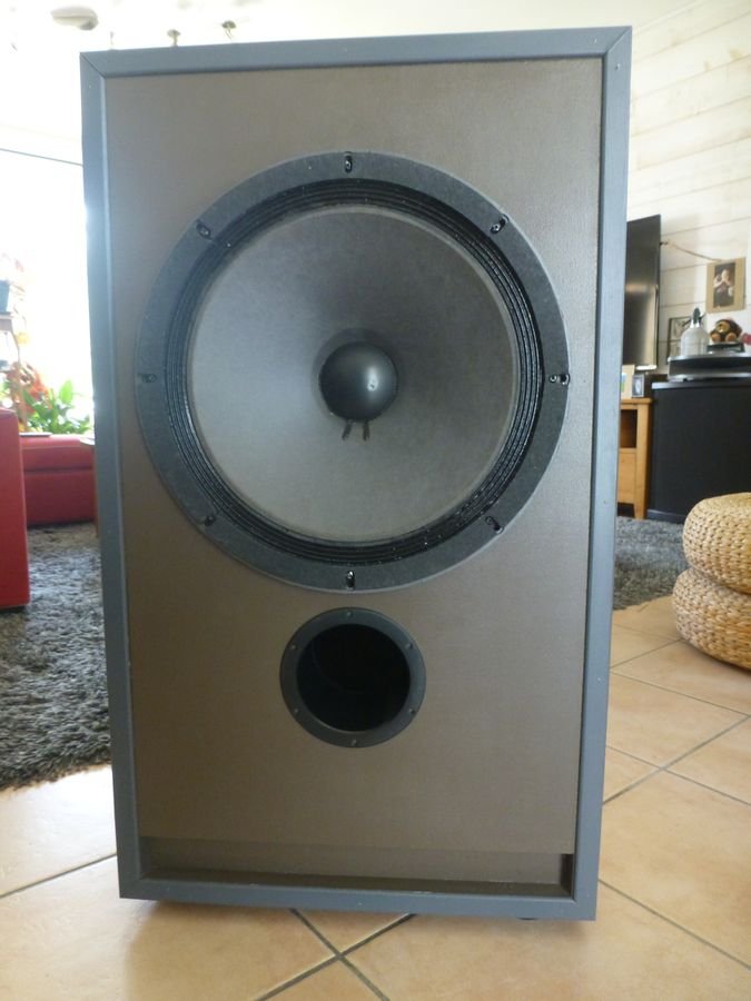

Pour les intégrer dans les caissons j'ai eu juste à élargir la découpe de quelques mm, proche de la valeur pour les Celestion.
Une photo du 1er dans l'enceinte.
Je les ai mesuré à l'oscillo, montés dans les enceintes, comme ils sont appairés les valeurs de mesure sont très proches.
Il faut que j'ajuste la self et le condo de chaque filtre.
Pour ceux qui ont demandé le volume des boites, je l'ai remesuré/calculé, soit 157 litres net interne.
Le test de chaque enceinte avec mon générateur augure de bonne chose, je vais tester sans modification pour l'instant, je n'ai pas les composants il faut que je les commande.
2- Les tests
Je suis en train de faire des écoutes avec les enceintes remontées, les évents d'essai sur la photo sont en papier Canson ajustés à la bonne longueur pour un accord à 35hz.
Configuration.
Lecteur CD Sony CDP X 930, ampli Yaqin 100, disque test Marantz.
Les premières écoutes avec une configuration provisoire:
En premier lieu, je valide que le volume/évent des enceintes sont adaptés à ces Altec 921 8A, on pourrait augmenter le volume mais il faudrait soit deux évents ou encore un évent d'au moins 12,5 cm de diamètre.
Tant que les filtres ne sont pas refait, je coupe un peu trop bas, audible mais pas rédhibitoire pour les essais .
Malgré ça, quelque soit le niveau, j’obtiens un meilleur l'équilibre global entre les différentes fréquences.
Comme espéré, le rendement est bien meilleur qu'avant, + 4 db ça s'entend.
