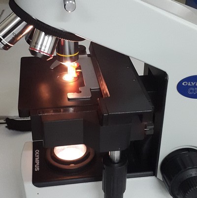

Bon cet aprem, séance photo pour la cellule Sony XL 15A, montée d'origine sur cette platine :
-> La cellule "brute" :
Sony PS-X6 (26).JPG (124.29 Kio) Vu 10889 fois
-> On sort le microscope de compét !
Sony PS-X6 (27).JPG (43.75 Kio) Vu 10889 fois
-> Résultat pas terrible mais le plus probant obtenu (je n'étais pas à la manœuvre et on a fait ça rapidement) :
Sony PS-X6 (28).JPG (5.78 Kio) Vu 10889 fois

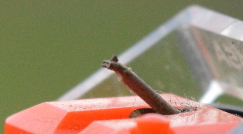

Mon constat : elle est bien crade :stress:
Après un nettoyage, cela me semble un peu mieux, non ?
Sony PS-X6 (29).JPG (106.43 Kio) Vu 10889 fois
A la vue de ces photos, un diagnostic est-il possible ?
Fred

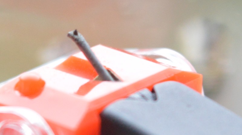

Malheureusement, vu de profil, l'usure du diamant ne doit pas être bien visible.
Il aurait fallu être dans l'axe du cantilever pour pouvoir mettre en évidence l'éventuelle usure de chaque côté du diamant.
Les pros du forum pourront certainement mieux te renseigner :whistle:

billouk a écrit :Malheureusement, vu de profil, l'usure du diamant ne doit pas être bien visible.
Nous n'avons pas réussi à voir le diamant dans l'axe malheureusement... :spamafote:
phil du 95 a écrit :Pas bien claires ces photos ...
En macro, au reflex, impossible de faire mieux que ça... :/
Et au microscope, je ne maîtrise pas du tout.
Une autre, pas forcément plus claire :
