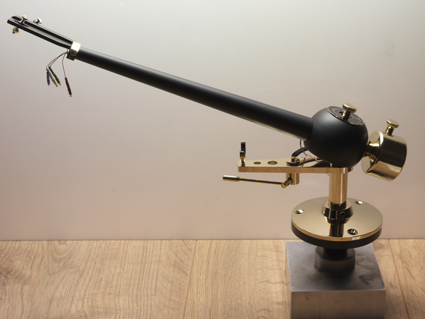

vendin a écrit :Frédéric.
Il semble que tu aies demandé une finition "or", il se trouve, si c'est le cas, que ce n'est pas lui qui la fait, on lui a promis pour la fin de la semaine.
il est là dans mon 20ième
bon il n'est pas monté je pense que je vais avoir besoin d'aide
Frédérc

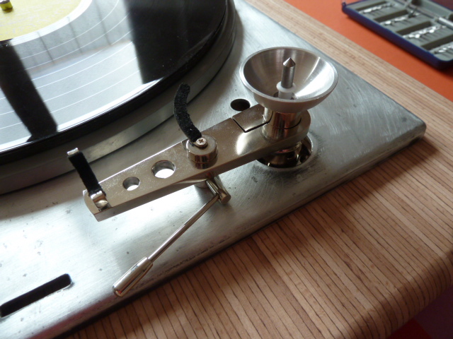

Bonjour Frédéric
Deux solutions, ou tu a pris le modèle normal ou celui avec lève bras. Ce bras ne se monte pas à proprement parler.
Avec lève bras il te faudra enfiler l'axe de pivot de la base dans le trou prévu pour, le positionner à la bonne hauteur et serrer, mettre du silicone dans la cuvette et poser le bras dessus.
Sans lève bras, il faut mettre un peu de silicone dans la cuvette et poser le bras dessus.
Il y a bien sûr le montage du bras sur la platine, mais c'est autre chose, demande si tu as besoin.
Montre le nous.
Montre le nous.

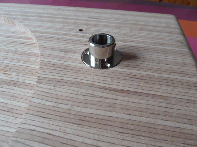

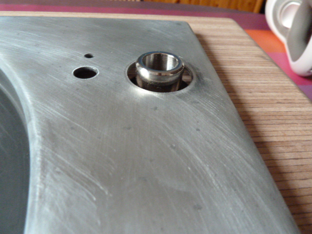

Bonjour à tous
Instalation d'un Karmadon 9" sur une Lenco
Pour différentes raisons, rigidité et vibrations notamment, il est préférable de fixer le bras sur le socle plutôt que sur le châssis métallique de la platine.
Voila comment je procède.
Le trou du bras Lenco étant exactement bien situé pour le Karmadon j'ai fait faire une embase spéciale, qui se fixe sur le socle et passe au travers du trou d'origine dont on aura pris soin de limer le méplat qui sert à orienter le fût du bras Lenco. De plus comme je ne veux pas être embêté par un quelconque contact avec la résine que je mets sous la plaque, la portée de l'embase est noyée dans le socle.
Pour cela j'utilise deux fraises pour charnières style Ikéa, une diamètre 30 mm pour le centrage, c'est la taille du trou Lenco, et une de diamètre 35 mm, taille de l'embase que j'ai commandée.
La profondeur du lamage est de 3 mm comme l'épaisseur de la portée de l'embase.
Ensuite l’installation du bras est simple.
Par contre l'utilisation du lève bras dans cette configuration avec le 9" n'est peut être pas judicieuse, Je rappel que ce bras n'en a pas besoin
cela passe tellement de justesse que c'est chaud à installer et c'est toujours ça d'économisé.
Pascal.

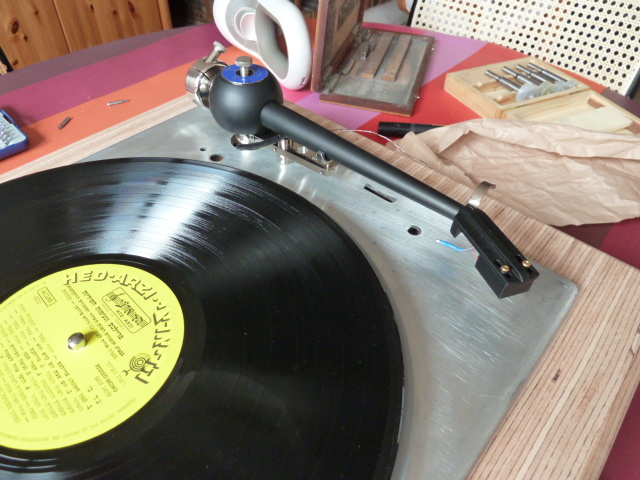

bonsoir
merci je n'avais pas vu tes explications
j'ai fait une photo du bras
A+
Frédéric
A+
Frédéric

Re: Bras Karmadon
Voici ma platine
