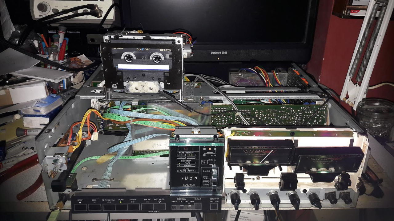

donc voici l'Alpine AL90 :love:
Denis77 me l'a envoyée contre une ZX7 qui fonctionne ;)
le bouton de pitch control kc , et les aiguilles bloquées .
j'ai réussi à la refaire fonctionné en PLAY , pour l'instant , en y mettant le bloc mécanique de ma BX300 !!!
j'en ai bien chié , mais cela fonctionne , bon j'ai du détaché le clavier pour que le bloc rentre et encore il a fallut utilisé le forceps , mais à l'envers , la mécanique est un mélange des deux mécaniques , j'ai du enlevé des trucs et en rajouté ...
cette idée m'est venue en regardant un sujet sur Tapeheads :
http://www.tapeheads.net/showthread.php ... =yamamichi
en version béta ...
branché sur le DBX224 , un plaisir.
avec son bloc d'origine , la calibration pour les 3 types fonctionnait ( pas de type III )
mais la , la tête d'effacement Nakamichi à une impédance trop faible donc j'ai 170khz pour le bias au lieu de 105khz
la tête de l'Alpine = 4.6 ohms
celle de la BX300 = 1.1 ohms
pour le play
AL90 = 33 ohms
BX300 = 41 ohms
pour le rec
AL90 = 287 ohms
BX300 = 409 ohms
pour l'instant j'en reste la ...
le son en lecture , même sans le DBX est très bien , détaillé , un poil moins " loudness " que la K05 , les aiguës bien précis , avec les orange caps d'origine .
plus tard j'essaierais avec la tête d'effacement que hdrobien vient de m'envoyer , déjà on verra si le bias redevient bon , restera le problème des 120 ohms d'écart pour la tête de rec.

Tu parles d'un bricolage ! Étonnant et osé !

J'adore :love:
As tu testé la courbe de réponse en lecture pour voir si l'électronique Alpine se marie correctement avec la tête Nakamichi ?

avec la Teac MTT-357 , ça passe bien , mais avec des k7 enregistrées elle diffuse très bien :yes!:
faudrait que je me fasse une tape 20-20000 ...à -20 :tinostar:

perso j'aime bien "Nakalpine" l'autre n'est pas très joli à l'oreille. c'est incroyable cette modification mécanique, félications! :yes!:
attendons maintenant la suite de ton CR sur cette nouvelle marque!
